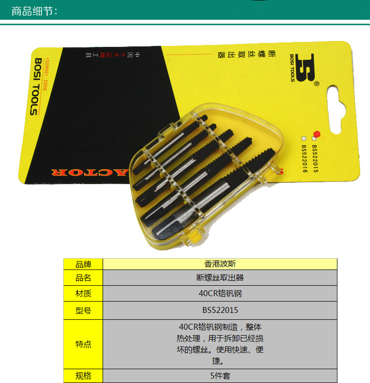

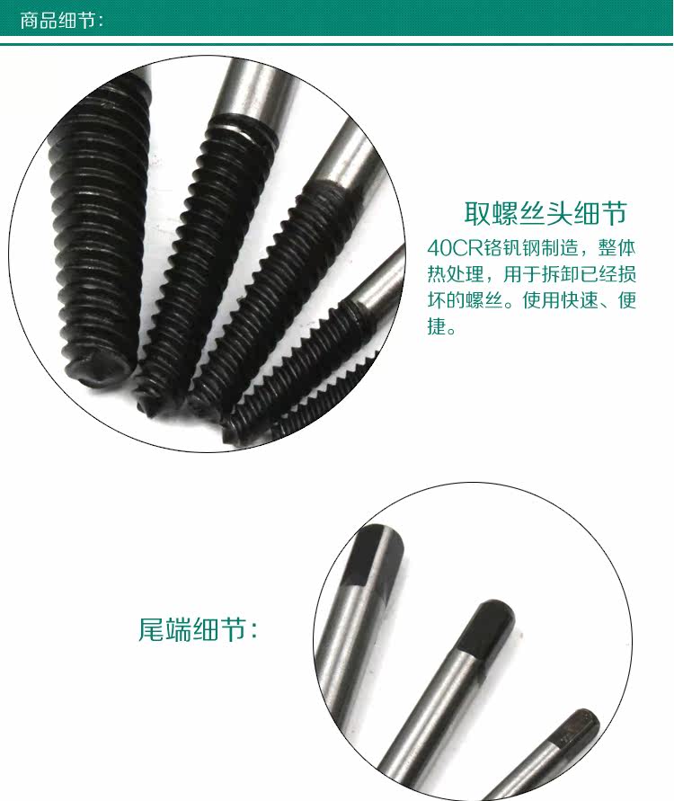

使用方法:
1 用小点的钻头打个孔 用反扣丝锥攻丝 即可取出
2 直接用钻头打掉螺丝(钻头直径选不对 可能伤害内螺纹)
铬钒钢制造,整体热处理。
拆卸已损坏螺丝,快速、便捷。
产品使用说明:当螺栓由于锈蚀等原因断裂后,先根据螺栓
       的直径选用适当规格的钻头在断螺栓的中心钻一孔,然后选
       用相应的螺丝取出器插入,用铰手架或活动扳手逆时针转动,
       就能将断螺栓取出。另外,内六角(或外六角)螺栓的六角
       头拧紧或旋开失效,也能用此方式起出。
5PCS  公制:3-6、6-8、8-11、11-14、14-18(mm)
英制:1/8-1/4、1/4-5/16、5/16-7/16、7/16-9/16、9/16-3/4
恩 我刚才找钳工弄好了 就是第二种方法 谢谢啦  详情 回复 发表于 2013-4-5 12:55回复
