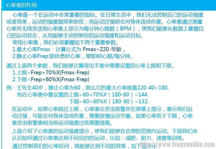

关于通过心率锻炼身体的方法,我有些不明白。
我26岁,一般的算法不是用最大心率的百分比来么,就是220-26=194,在最大心率的60%-70%为消耗脂肪的最佳点。
但前两天买了个迪卡侬的心率表,看他网站对心率计算的介绍,如图所示,除了最大心率外,他还有一个心率报警值的公式,不知道这个报警值要表达什么意思,我的目的就是想减肥,求解答~
迪卡侬心率表截图
迪卡侬心率表截图

就这个意思呗。
对啊,我就是不太清楚这个,如果我在报警值里面,我的心率就超过之前最大心率的60%了,比如,正常我应该控制心率在194的60%-70%,也就是116-136之间。 如果按照报警值计算,我的静止心率是80,那报警  详情 回复 发表于 2013-4-6 22:39回复
       如果按照报警值计算,我的静止心率是80,那报警值为148-160,按他的说法,低于148都会报警,我那两个值都低于148啊!
我觉得问题出在这儿: 迪卡侬认为最佳运动心率在他所说的“上限”和“下限”之间,而你认为是“在最大心率的60%-70%为消耗脂肪的最佳点”。这两个区间的概念是否一样?谁对谁错? 我不知道答案,只是觉得问题出在这  详情 回复 发表于 2013-4-6 22:45回复
我不知道答案,只是觉得问题出在这儿。
在这两个数值范围内就属燃脂运动。 这个对着呢 没看明白他想问啥  详情 回复 发表于 2013-4-6 23:30回复
嗯,如果我应保持的心率(116-136)在他报警值以内,那倒正常,但现在计算完成后,我应保持的心率属于低心率(148)报警的范围,我就不明白了。。。  详情 回复 发表于 2013-4-6 22:49回复
燃脂运动 220-年龄X0.6-0.75=所得心跳数据范围 220-26X0.6-0.75 你减肥的心跳应该在 116---145之间 就行了 还哪不明白呀  详情 回复 发表于 2013-4-6 23:28回复
但根据迪卡侬给的那个算法,低于148和高于160都会报警啊。  详情 回复 发表于 2013-4-7 01:27回复

在这两个数值范围内就属燃脂运动。   这个对着呢    没看明白他想问啥{:soso_e113:}
你看看设置问题,我给你算出的这个心率区间就是燃脂区间,低于应该达不到燃脂,超出就是有氧运动了。再高就是无氧运动了。  详情 回复 发表于 2013-4-7 01:44回复
再问个题外话,如果超过145会是什么情况,那样是练什么?  详情 回复 发表于 2013-4-7 01:57回复
行,那我不管迪卡侬那个了,保持116到145。谢谢啦!  详情 回复 发表于 2013-4-7 01:54回复
