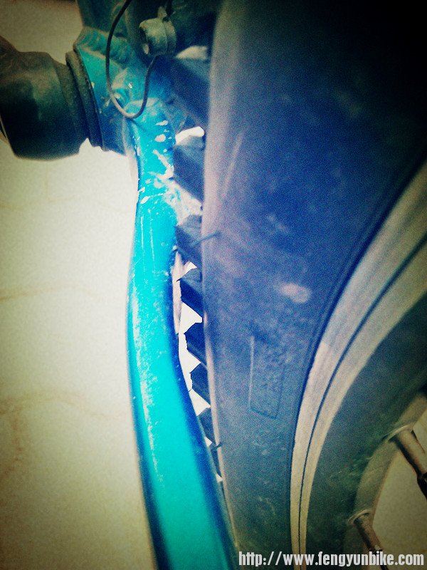

ATX pro加2.1的外胎,后轮有一点龙了,那天推到捷安特某分店去拿,他们说调不了,他们的调圈台没那么精细。
轮胎向左偏得很明显。附近都没车店了。
摩到架子了

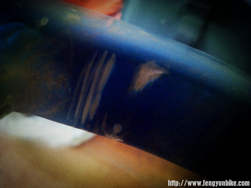

架子磨成这样了。
架子莫成这样了
架子莫成这样了

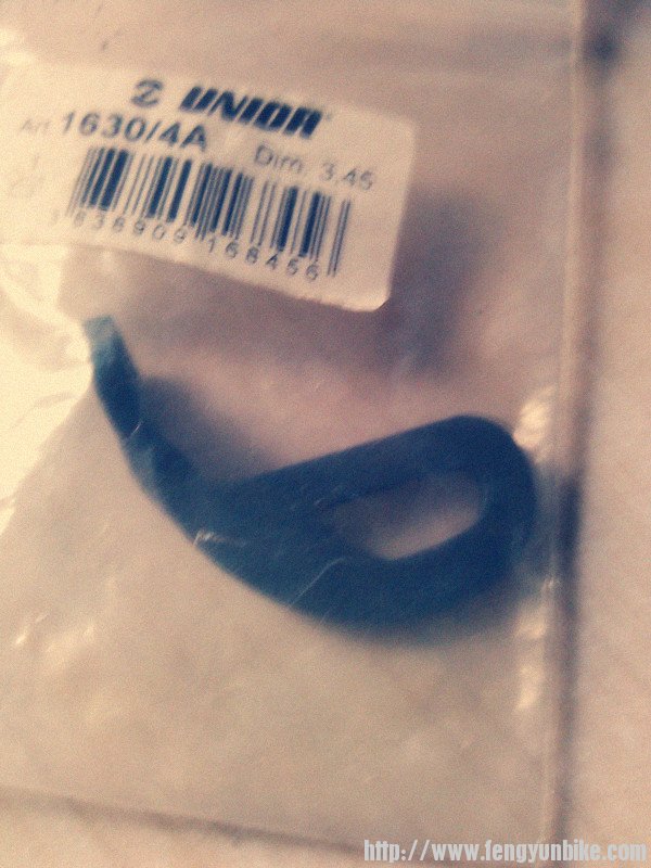

于是自己买了个辐条扳手。
辐条扳手
辐条扳手

是不是后轮没有装正啊,还是架子歪了?
山地车得2.1胎也不算最宽的胎了,还有2.5的呢。
再宽的胎也不应该蹭到架子,唯有轮圈没装正,或者轴不在正中,而后者可能性居多。
