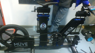

第四点,变速器的调节问题,这个问题很多人都问过,技术是要学要练的,对新手来说你骑行时间短 摸车时间短 不建议自己摆弄 老车手是可以的 不用多说的。不懂的新手,很多小的问题弄不好都会弄成大问题,你也没有时间去练习调变速器吧?而且每款不同的变速器不同的调法很复杂的 需要长期练习 新手没有这个时间 所以有问题还是建议去车店让专业人给你调 哪怕你多去几次你看都能会了 所以对新手来说 变速器有问题一定要去车店 去找专业人给你调 以后在自己慢慢研究!在骑行队里一般都有专业修车的技术人员在的,所以放心就是了。还有出门前一定要检查好车辆 要把整个车抬起来在落下 颠几下 听听哪里有响声 气是否打足 工具是否带全 折叠车的折叠扣是否扣上了。有问题提前解决。或者小问题到车队里请师傅帮忙解决。车备胎 公路车带两条,山地车带一条就可以了。
