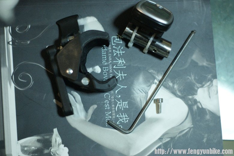

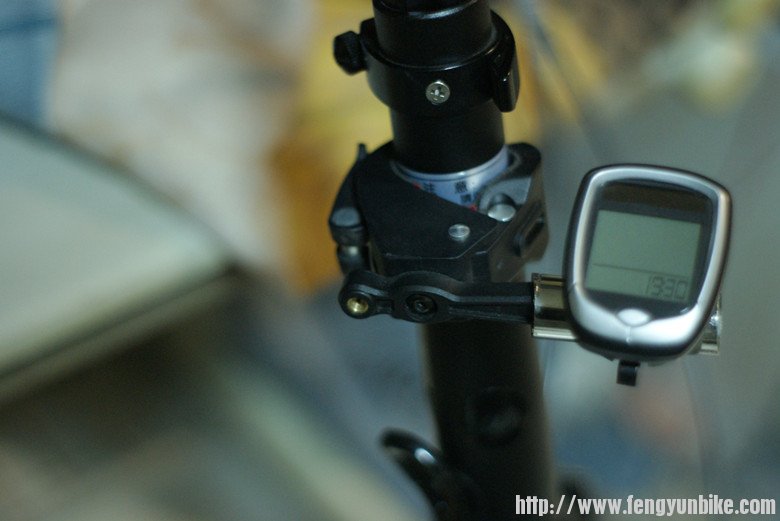

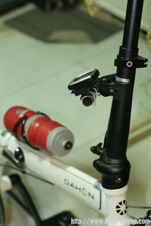

       一月买的车, 在网上乱投医的找东西看.   闸皮换了(自己还没调好,后来店里给调的).;   想锯头管,不过幸亏没锯,似乎不是每个人都需要锯; 说脚蹬滑, 我琢磨半天,我的鞋是带胶钉的,暂时没换;东方红有个帖说无线码表比有线的更适合折叠车..... 于是,我淘宝找了好久,找了个不算贵的表.   150, 事实证明一分钱一分货. -----   折叠车发射器与码表的距离比山地和公路长不少,  新电池时它还能用,  稍后两天,好象功率就没那么大了, 几乎骑两天就换次电池{:soso_e117:}.    主要在马路上,随便过个车,  "我的时速"就80 ,90了...  我猜想是 干扰的功率要是大于码表发射的功率,就乱跳( 后来证明好象是,我改动以后,过路汽车只要不是很近,几乎没干扰了,有的话也影响不大).    于是.......
       首先,我把发射端挪到了紧挨刹车,  里车条距离远了,又加了一块薄磁铁.
        然后,之前看帖. 看到需要多带一瓶水. 我就多买了一个活拆的水壶架, 也给利用上了. 我的想法是把表座安装的一截相当于把横的管子上,在把管子安装到头管上. 这样码表和发射的距离就近了.为了找这截粗细合适的管子,我把单位门把手给锯了, 不锈钢的,打磨打磨还挺合适.

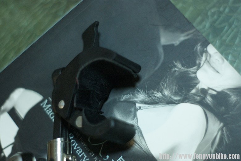

      怕活拆拆卸频繁磨花头管, 我把前段修老相机的绒纸帖上了.
完成图.     好在是不需要老换电池了,    但是一直感觉不如开始直接有线或者直接买块西格玛呢.    这西格玛和镜头的适马 是一家?
