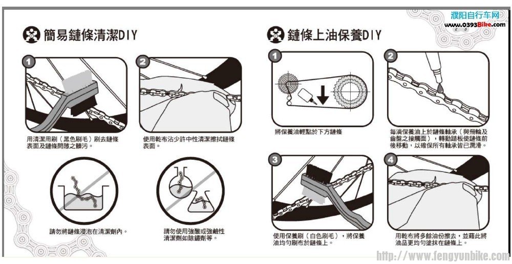

没说明白 发表于 2013-4-30 23:07
扶轮的王老板说,差不多了,就用手揪揪大牙盘上的链条,如果揪起来了,就是链条差不多该下岗了,如果链条 ...
我有个刷油泥的黑色毛刷,上油后的白色就用废旧牙刷代替了。。
这个图有一个地方没看懂。。上油是上在那个缝隙的位置,还是上到接触大齿盘的那个面上。 我每次都是上在链条每个扣的缝隙上,然后往面上划了划了~  详情 回复 发表于 2013-4-30 23:30
