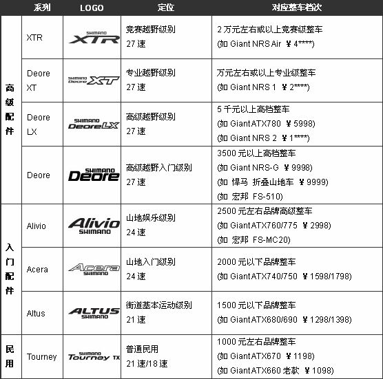

       SHIMANO运动级别的山地越野用套件,从低到高的名称依次是:TOURNEY;ALTUS;Acera;ALIVIO;Deore;Deore LX;Deore XT;XTR;更低的C050,SIS之类民用变速不在此列,另外还有HONE(介于XT和LX之间,适用重型XC和AM);SAINT(介于XTR和XT之间,适用于AM和FR);适用于小轮车的DXR,capreo用的较少,也暂不探讨。
       SHIMANO运动级别公路用套件,从低到高的名称依次是:2200,SORA,TIAGRA,105,Ultegra,DURA-ACE;更低的用于民用的A050和SIS都不在此列。
    三:SHIMANO各等级套件的档次定位
      公路:DURA-ACE是顶级竞赛级,Ultegra称为专业训练级,105是专业入门级,TIAGRA是业余级别,SORA是娱乐级,2200算是入门娱乐级。 这其中105是个分水岭,105(含)以上都可称之为专业级。
      山地:XTR是顶级竞赛级,Deore XT是顶级训练级,Deore LX是 专业训练级,Deore是专业入门级,ALIVIO是顶级娱乐级,Acera和ALTUS都是娱乐级,TOURNEY算是入门娱乐级。Deore是个分水岭,Deore(含)以上都可以称为专业级。
      以上的级别分法是比较含糊的,所谓娱乐就是特指非代步的骑行运动,下面再来精细分级
    四:SHIMANO个等级套件的详细区别
      截至现在(2007年2月)SHIMANO各等级套件的型号为
      山地:TOURNEY;ALTUS;Acera(M340);ALIVIO(M410);Deore(M530 碟刹为M535);Deore LX(M580 碟刹为M585);Deore XT(M760 碟刹为M765);XTR(M970 碟刹为M975);另外还有HONE(M600;SAINT(M800)
       公路用套件:2200,SORA(3300),TIAGRA(4500),105(5600),Ultegra(6600),DURA-ACE(7800)
       详细比较只讨论这些最新的型号,从每个零件的细节开始比较,看完了就会明白,各个等级到底差在哪里。
