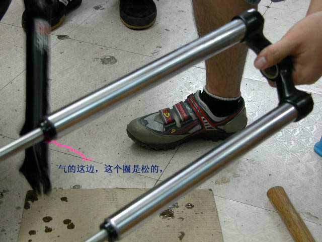

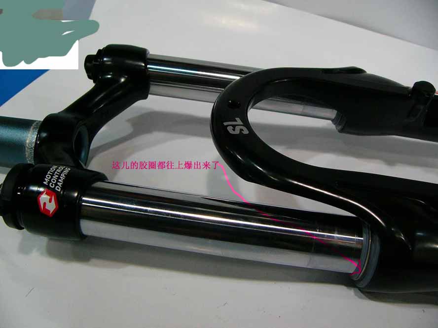

叉子气打到50,骑一骑就听到砰的一声,气管那边的胶圈都震起来了。。拆开一看,看不出啥来,但气管那边中间有个地方的是松的。。
好像不好修好,

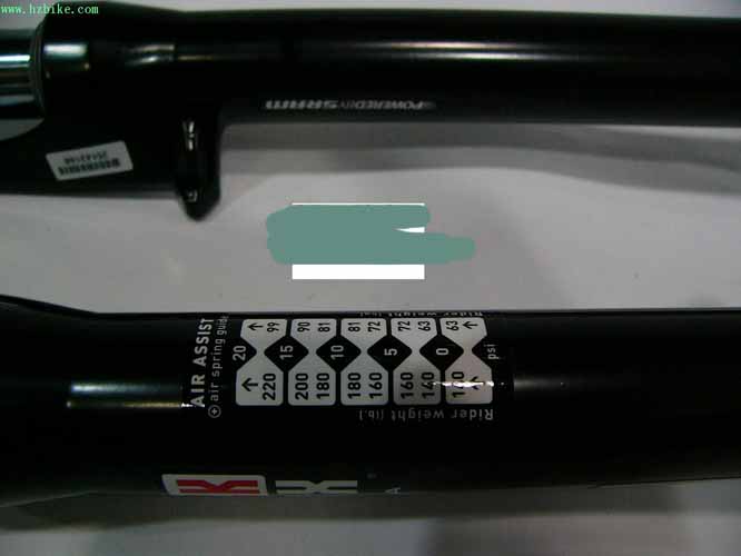

我的REBA就没这毛病啊,.,...但气压表的标值比你的高,140斤要打100的气呢
发表于 2008-9-29 18:45:51 | 显示全部楼层
下这本书看看,里面有叉子的拆解介绍,也许会有用
http://dongfanghong.com.cn/bbs/v ... mp;page=1#pid825708
但如果自己没有把握,最好找有经验的人,或者车店专业维护的修,毕竟很关键的部件
是不是你压力打得太大?看了叉子上气压的标识,这个是负气的压力吗?
如果压力没问题,估计换个O圈就成了
发表于 2008-9-29 18:46:40 | 显示全部楼层
原帖由 电子土豆 于 2008-9-29 18:18 发表
应该是负气的?
