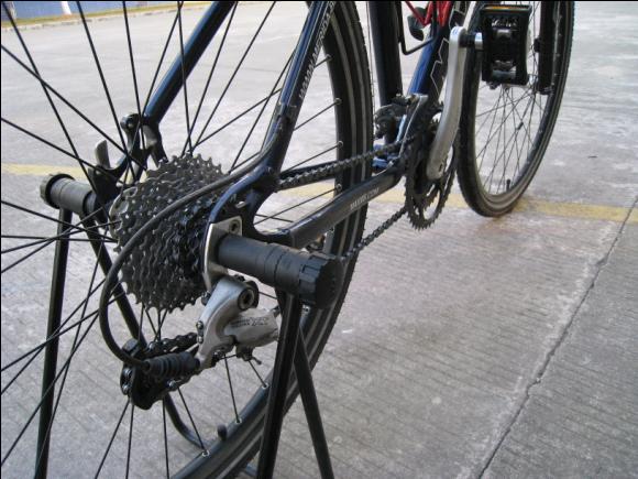

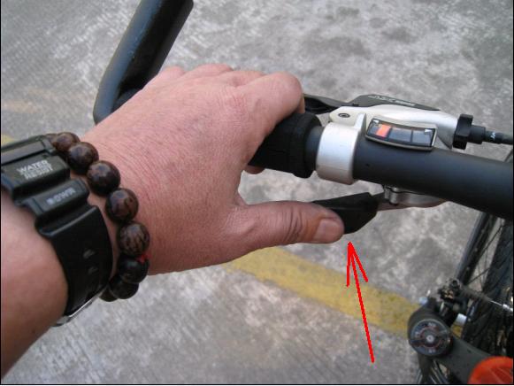

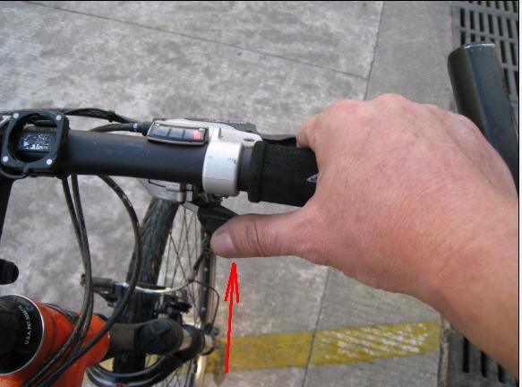

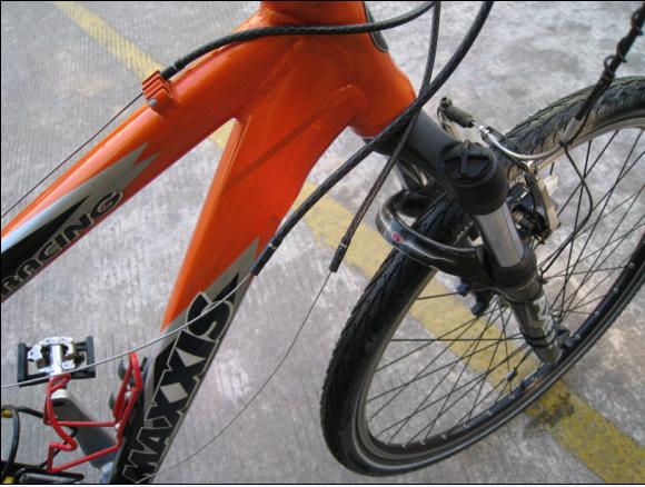

 楼主| 发表于 2008-9-30 09:43:41 | 显示全部楼层
扳動 變把,把 前 / 後 鏈條 均掛上最大盤
001_前变把
002_前变速器位置
003_后变把
004_后变速器位置

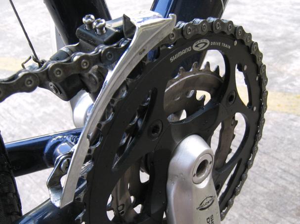

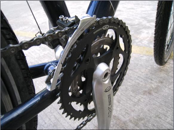

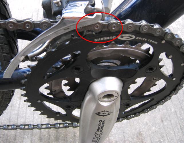

 楼主| 发表于 2008-9-30 09:46:55 | 显示全部楼层
底下两张图,前变速器 及 链条,都在 大齿盘 最大盘上。但上图的 前变速线 是
正常张力;而下图的前变速线是完全释放掉的。
比较相片中可看出:下图的 前变速器,其实是靠着 链条,被卡在 大齿盘 的第一大盘上。
后变速器 情况类似。但相片不易看出差异,未上传。
007_前变速线张力释放前
008_前变速线张力释放后
[ 本帖最后由 C4. 于 2008-9-30 10:18 编辑 ]

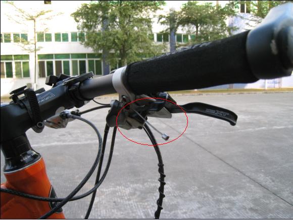

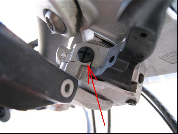

 楼主| 发表于 2008-9-30 09:52:39 | 显示全部楼层
再来, 变速线头 应当也要上一下 黄油。要确认: 变速把手 是在〝最鬆弛〞的状态,才能把 变速线头 取出。
变速把手 之内部构造,有点像一个圆盘。随着拨动 变把、转动这圆盘,可以决定扯动多长的 变速线 到这圆盘上,从而透过 变速线 施予 变速器 的张力,决定将 变速器 拉到那个位置。
只有在〝最鬆弛〞那个档位,变速线头 才是对準 出线孔 的。在其他任何档位,都无法把 变速线头,由 变速器 内部伸出来。
解下下图的黑色塑料螺丝,就可将 变速线头 导出来。
011_变速线头出口螺丝
012_取出变速线头
[ 本帖最后由 C4. 于 2008-9-30 10:19 编辑 ]

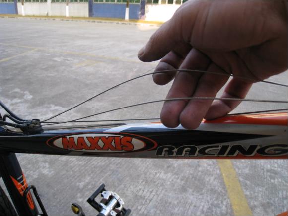

 楼主| 发表于 2008-9-30 09:55:03 | 显示全部楼层
既然可以把 内线 / 外管 由 cable stopper 中拔出,且 外管 可以在 内线 上随意滑动,上油当然就简单了。
Wire 一般我是建议上黄油。食指挖一点黄油,用姆指、食指捏住 wire ,到处滑动一下就搞定了。
上好油后,再一一把 外管 连同 内线,装入 cable stopper 内。切记需插到底。
再一一拨动 变把,恢復 前 / 后变速线 张力。最后才可以转动 踏板 ……这裡先恢復 变速器张力 才转动 踏板 的主要原因有二:
1. 若直接转动 踏板,变速器 将陡然由最大盘弹到最小盘,易损坏传动系统。
2. 万一有线管没装好,变速器 回弹后,很难再把线管装回去。
