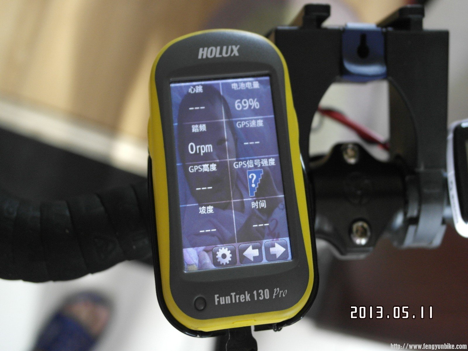

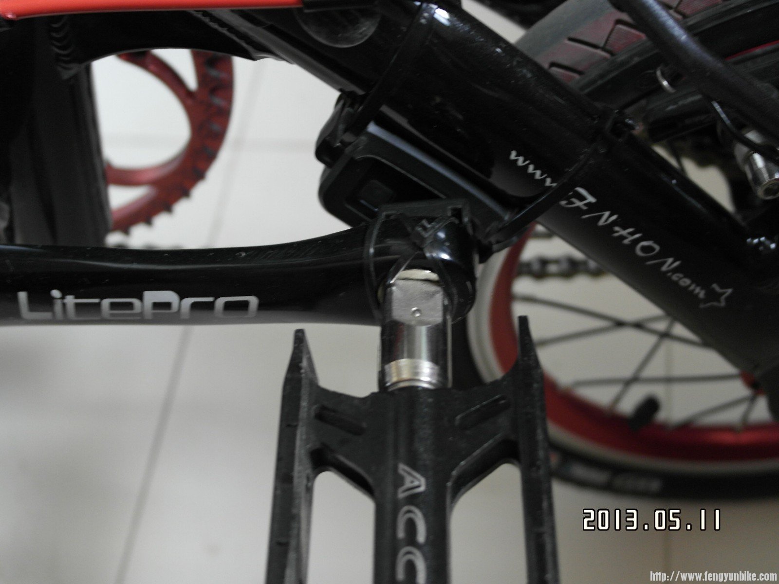

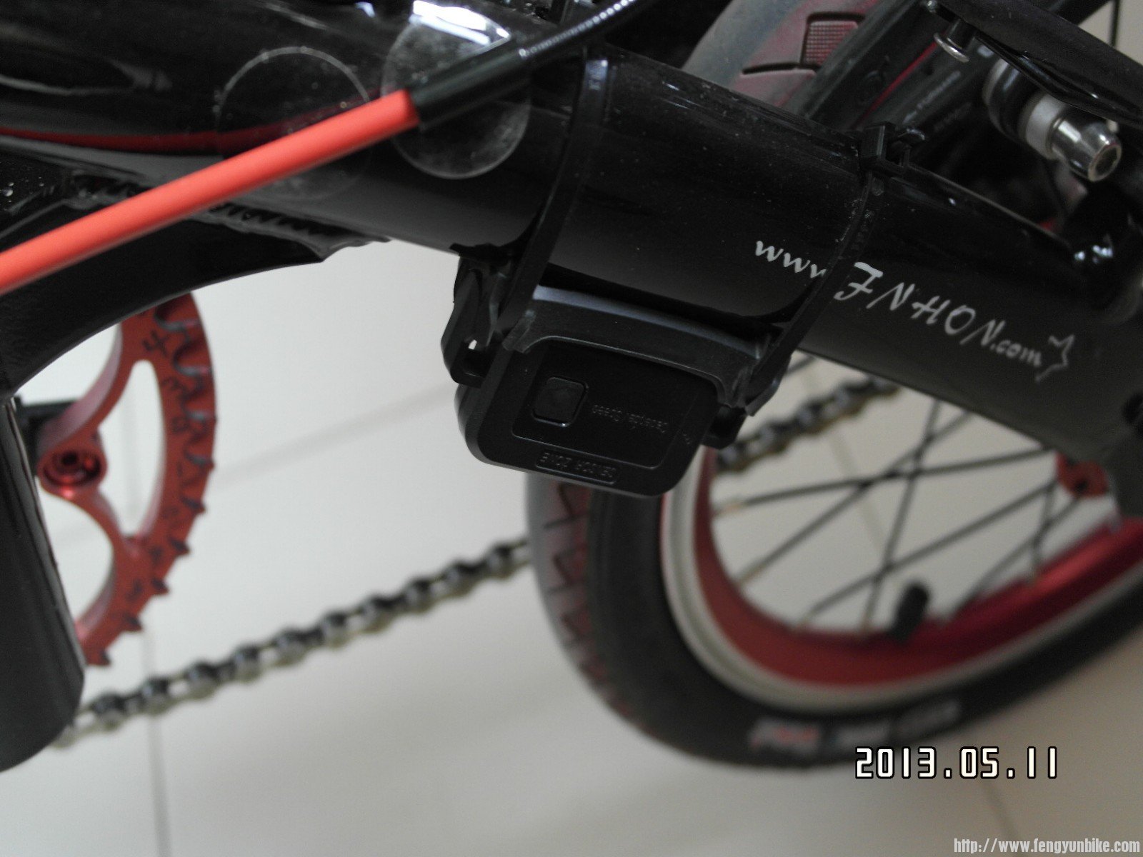

我把踏频装在风行412上,[img][/img]心率带也是可以搜到,一直显示???个过一会就嘀嘀两声提示心率联接失败。最上面一行的图标,心率带的搜到后变亮,嘀嘀两声后变灰,踏频的图标一直是灰的,即使显示找到设备,图标也是灰的。请教老麦和各位高手这到底的咋的了因为回家伺候我家姑娘,到家没空开电脑,在公司上不了QQ,(手机打字实在太慢了,)所以论坛请教。

不好意思,今天比较忙,对于相关的疑问回复如下:
感觉上是链接不良(没链接上)或者心率带等ANT+的配件电池不足等原因导致。
如果有一个ANT+设备出现连接不良,建议把其他没连接上的都重新搜索一次,
包括之前连接上的,重新配对链接试试。
实在不行,就按ANT+设备上面的复位按键后再重新搜索一次,看下效果。
请注意心率带贴着皮肤,尽量要靠近心脏位置,有2个金属点,建议沾点纯净水。
若还不能工作,建议更换下心率带或者踏频的电池看看。
沾水的方法试过,不灵,你这么一说我估计应该是电量不足,我京东搞几个CR2032明天再试试看。  详情 回复 发表于 2013-5-13 16:09回复
