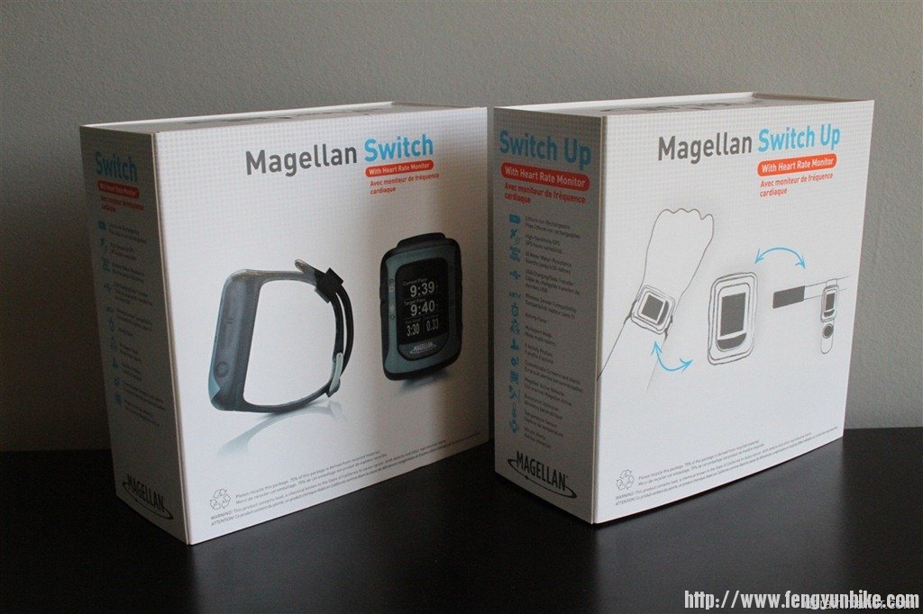

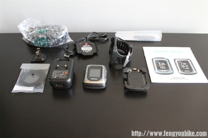

因为有Switch和Switch Up两个型号, 两个型号各有标准版和心率带版, 我会先从最高的版本(SwitchUp心率带版)开始评测, 然后带一下Switch心率带版, 两个版本的包装如下图.
Switch在左边, Switch Up 在右边.

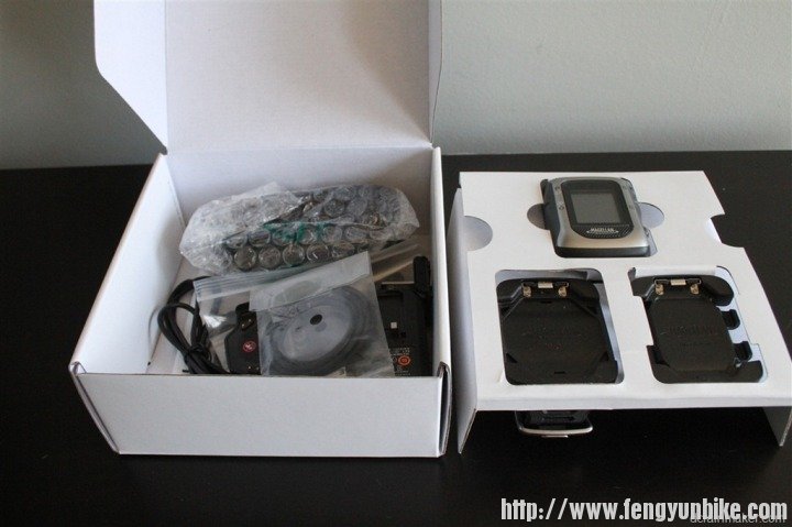

打开箱子之后, 你会先看到主机, 然后是快速固定腕带(左边), 还有自行车固定支架(右边).  这是所有的固定支架.

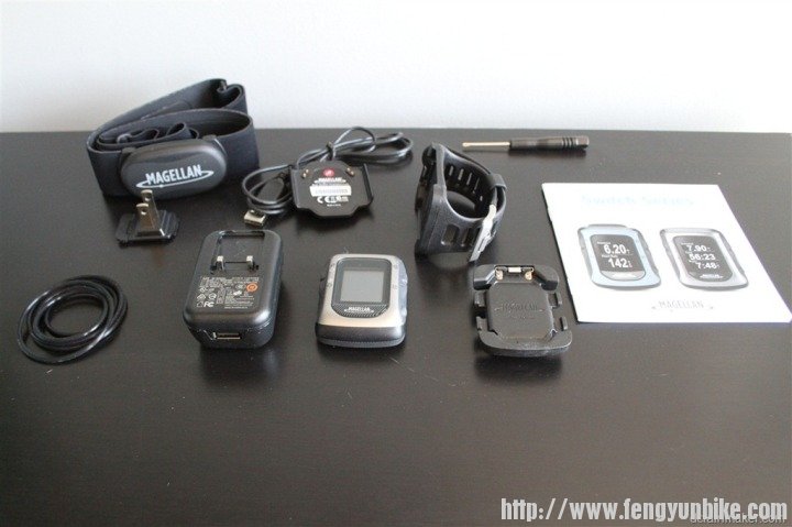

把所有的内容展开之后, 你会看到左上方是心率带, 接下来右边是USB充电/资料传输线, 再右边是小螺丝刀.  左下方是固定自行车架的橡皮圈, 然后是充电器, 主机(Switch Up),自行车支架, 手册还有固定腕带.

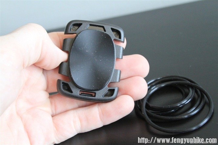

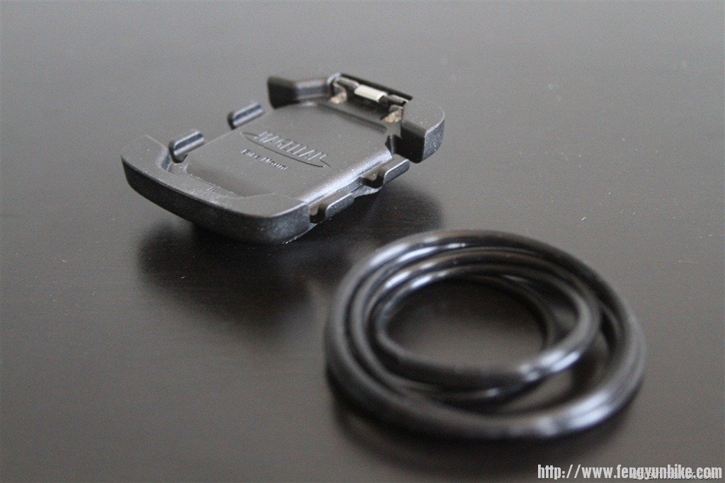

然后是自行车支架, 我们后面会有详细的介绍, 这个支架是用工业等级强度的橡皮圈固定到自行车上, Garmin Edge系列类似

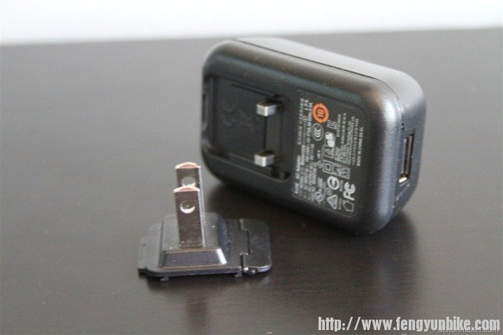

接下来是充电器, 它可以让你用下面的USB充电/传输线给主机充电.  我的只有美国标准的插座.  不过我想其他区域应该会有其他标准的插座

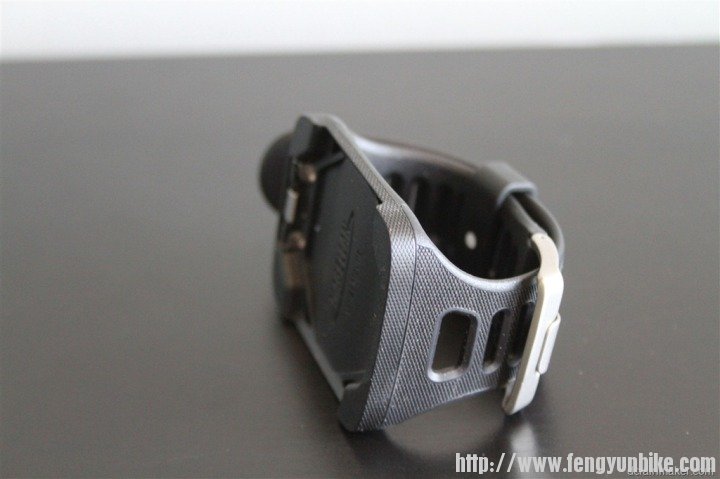

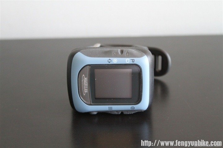

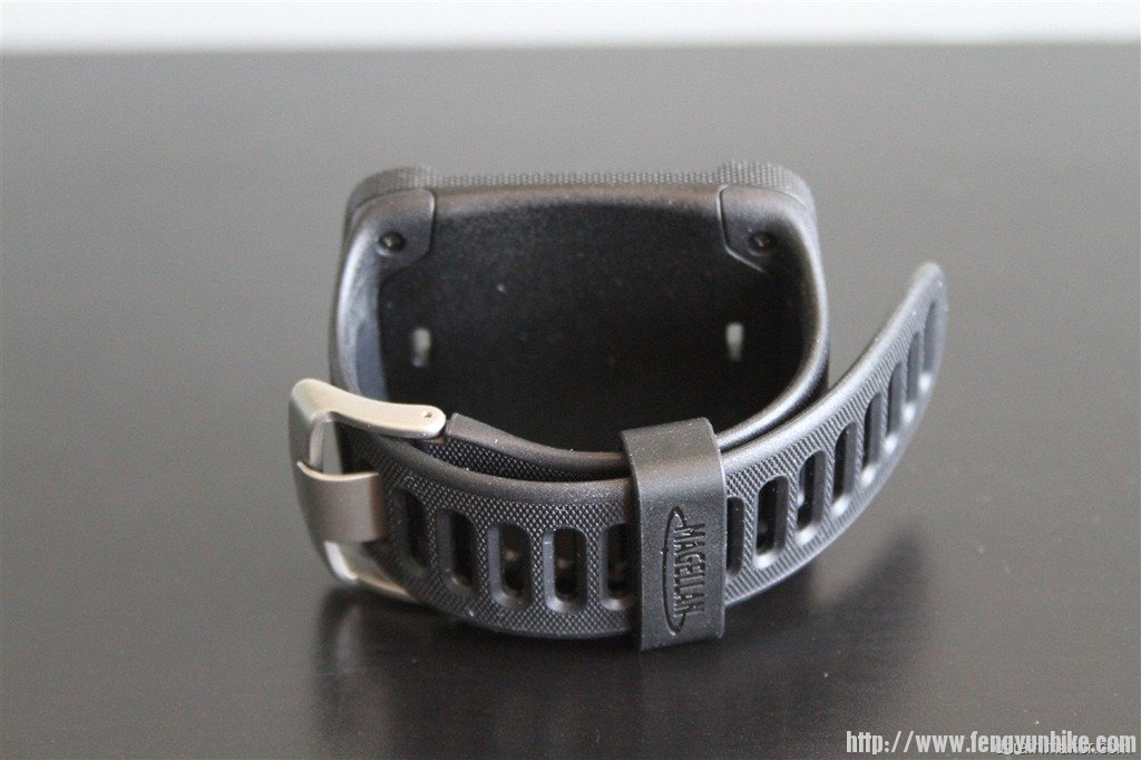

接下来是固定腕带, 可以让你将Switch Up主机固定在上面, 变成一个正常的手表

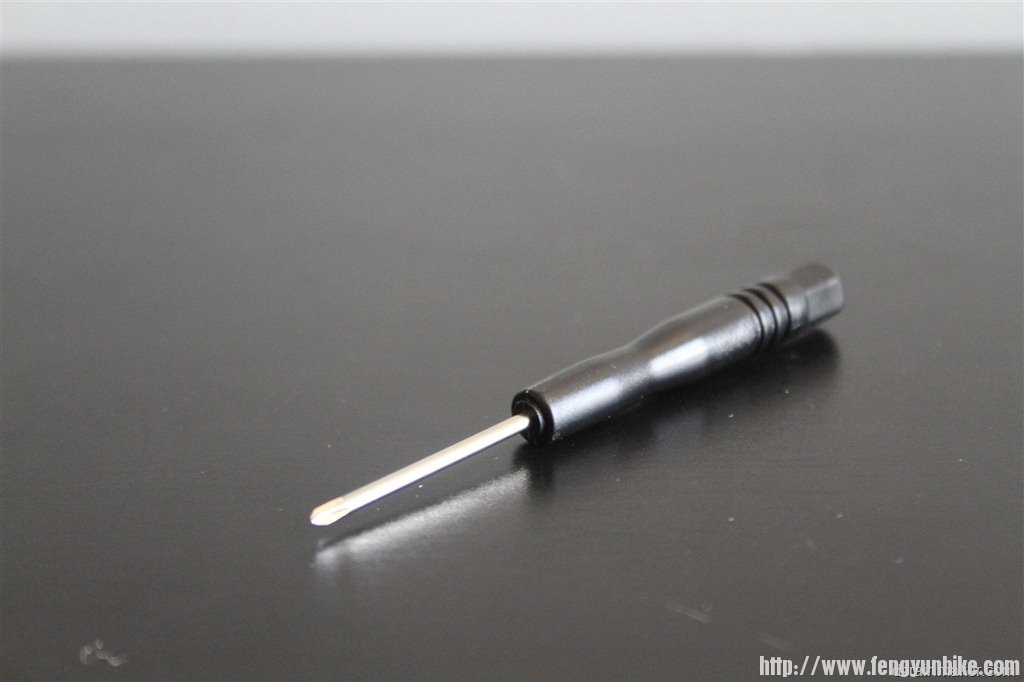

接下来是一个小的螺丝刀, 可以让你方便的把腕带从固定支架下面卸下来, 然后固定在主机上面.  这样子可以让表的厚度变得薄一点, 让它看起来更像正常手表

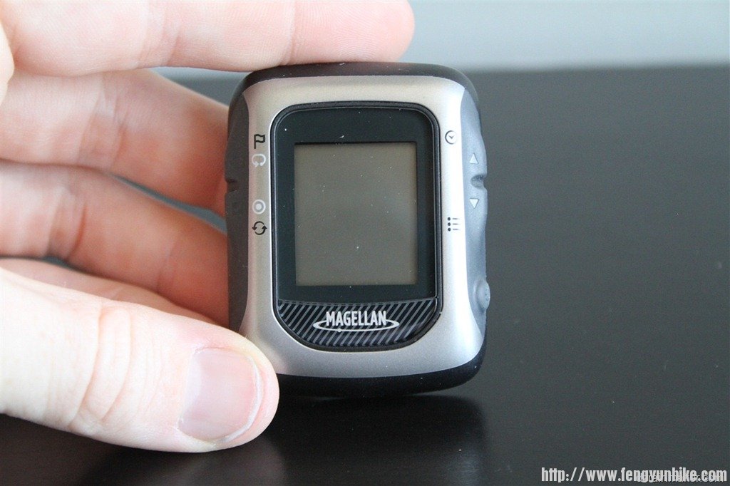

最后, 这个是主机

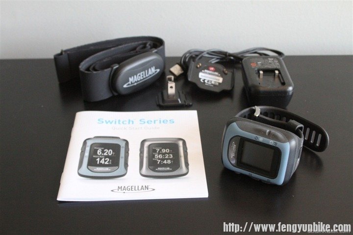

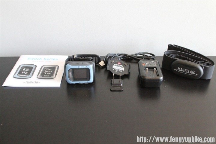

既然我们已经看过了SwitchUp心率带版, 我们来看一下Switch的心率带版.
最简单的区别就是Switch是蓝色的, Switch Up是银色的.
你会注意到Switch是不包含快速固定腕带和自行车支架的.
内容展开后, 从左到右我们会看到手册, 手表(含腕带), USB充电/传输线, 充电器最后是心率带

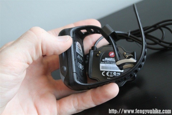

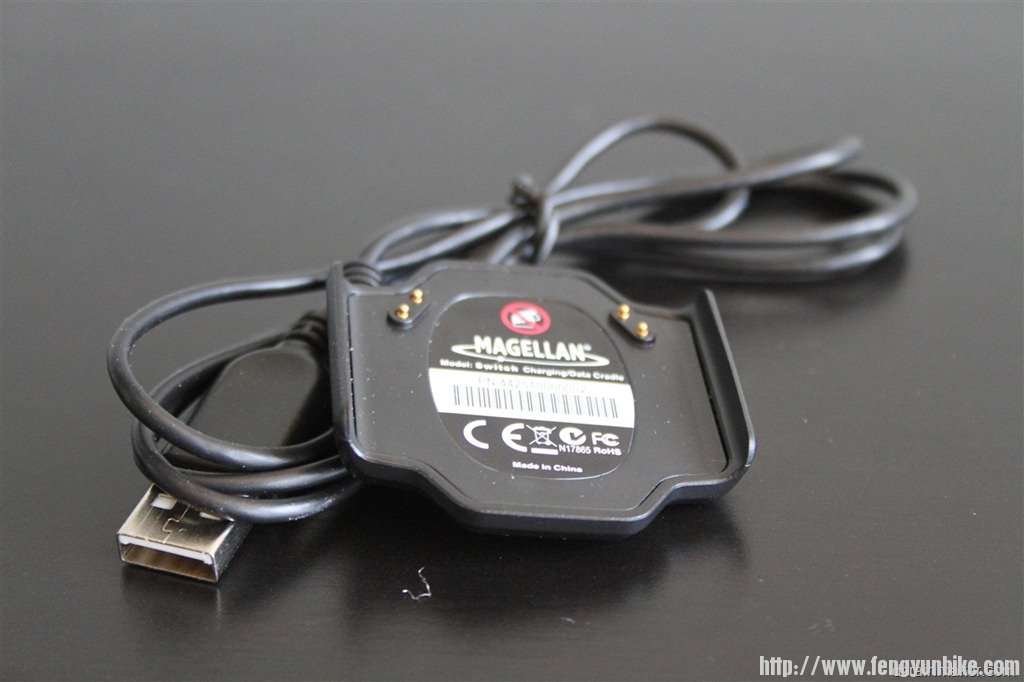

充电/传输线是SwitchSwitch Up共用的, 你也可以在上面看到4个凸起的金属接点, 两边各两个. 对接到手表背后四个相对应的接点.  我发现这个充电传输线有点太讲究了, 如果放在一个平面上还OK.  但是如果你把它悬吊起来, 可能就没办法抓住手表.  我希望它能够有个卡勾, 就像固定腕带或者自行车支架一样

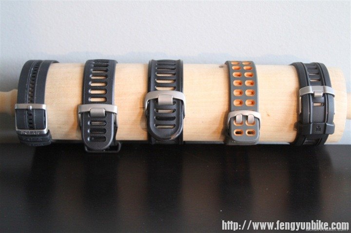

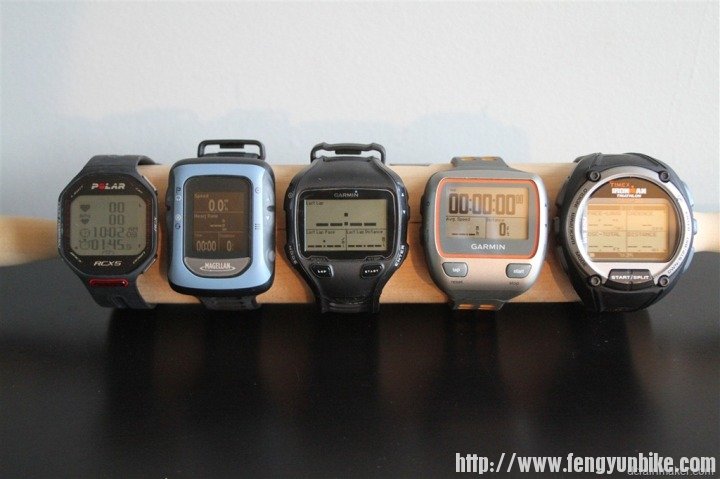

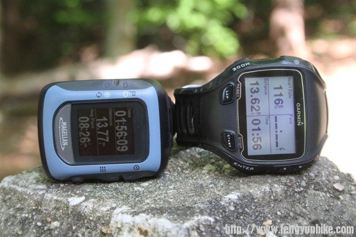

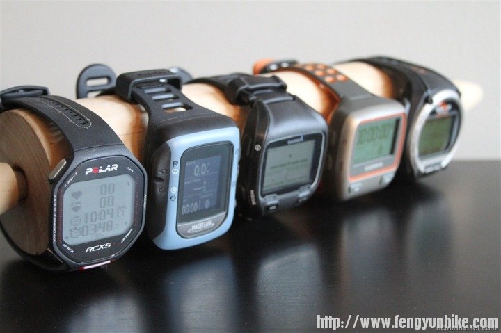

Comparison Shots: (对比图)

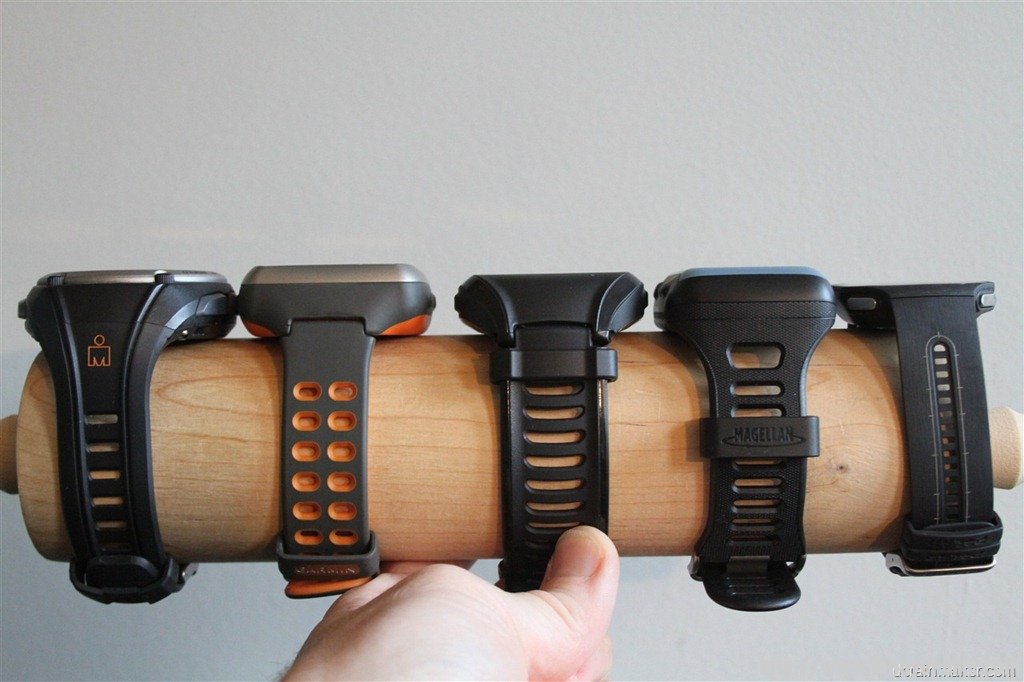

因为我的擀面棒长度有限, 所以我只能选择市面上最主要的铁三表来做比较
从左到右依次是Polar RCX5, Magellan Switch, Garmin FR910XT, Garmin FR310XT, and the Timex Global Trainer.  大概所有主流的铁三表都包含进来了.  基本上, 这些表都支持多运动模式

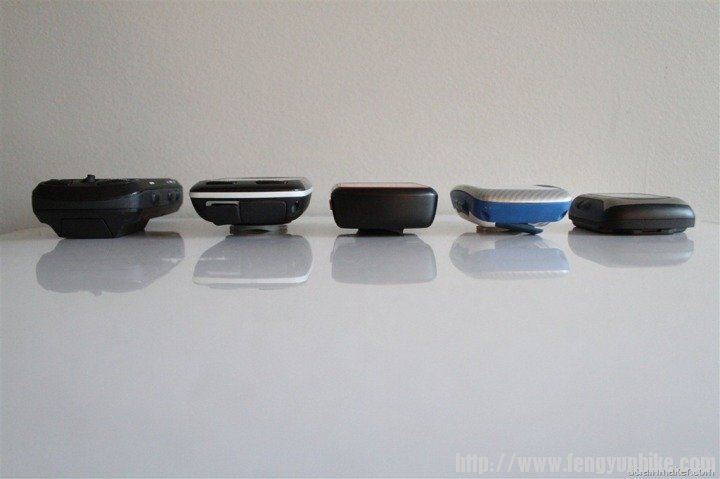

接下来是侧面图, 注意下顺序反过来了
再来是腕带扣和腕带, 让大家可以看的仔细点
最后, 从另外一个角度的前视图

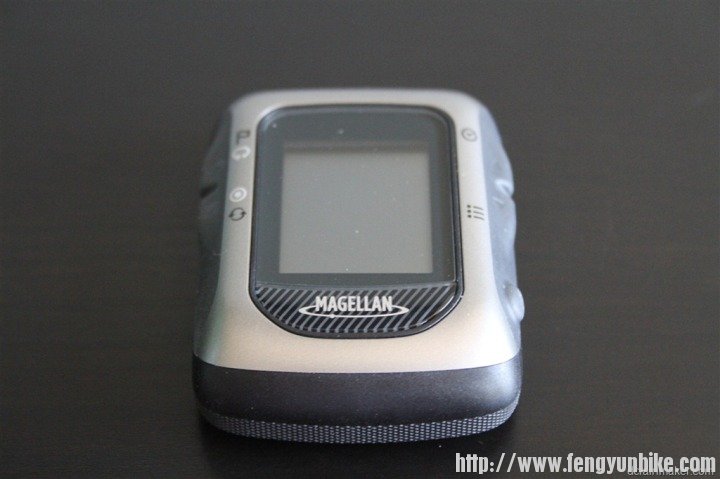

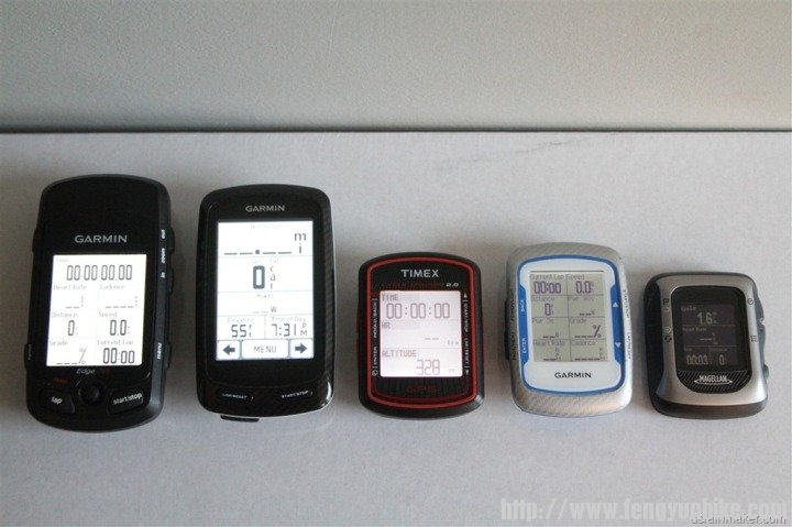

接下来, 我决定展示一下和起其他自行车电脑的比较.  因为MagellanSwitch Up跟大部分自行车电脑相比,
是一个很有力的竞争者(别担心, 我稍后会详细说明)
从左到右, 依序是the Garmin Edge 705, the Edge 800, the Timex Cycle Trainer2.0, Garmin Edge 500, Magellan Switch Up

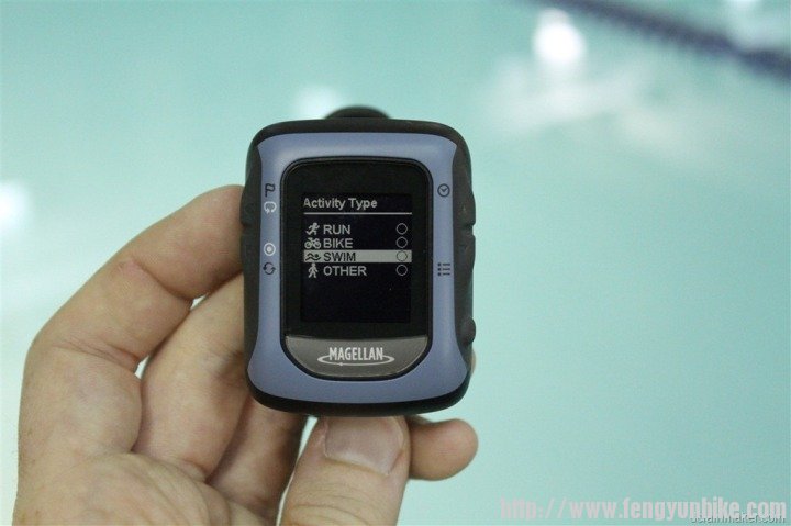

那么, 让我们开始试用吧!Swimming (Openwater): 开放水域游泳

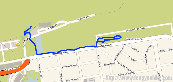

我会以标准铁人三项的顺序来测试这个产品, 首先从游泳开始.  这次我刚好有个比赛可以来测试Switch Up: “逃离Alcatraz”.  我知道这个产品并不是设计来带在手上测游泳距离的, (或者划水次数).  它就像Forerunner 310刚刚推出的时候, 没有具备在开发水域测量距离的能力.  但是, 这次厂家加了一个比较准确方法
所以当我其实可以把Switch Up戴在泳帽里面-就像我一般会推荐的, 而且是最准确的量测方式-我决定试试看把它戴在手腕上, 看看它的表现如何

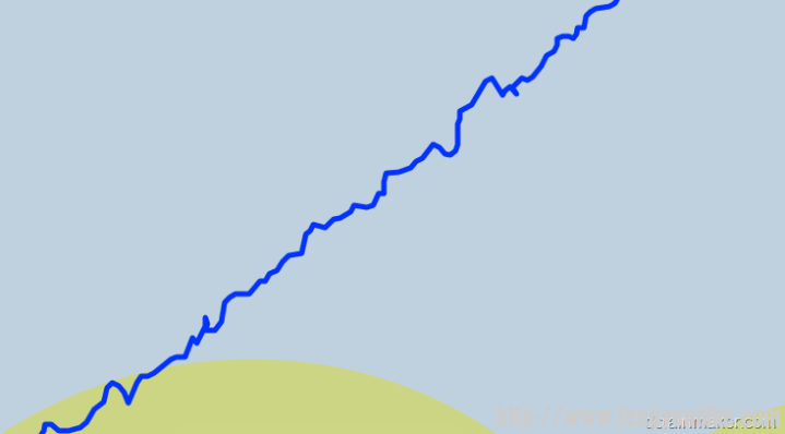

除了观察距离的准确性之外, 我还想看看路径漂不漂亮.  所有戴过不是为游泳专门设计的GPS手表的人都知道, 在水里面游泳出来的路径会有多丑-通常会有几百码的偏移
但是在这次测试, Switch Up的路径看起来非常的好.
实际路线是把你从岛边边放下海, 然后让你游泳回到海岸, 这个GPS路径看起来蛮直的, 跟我实际游的路线基本吻合
但是距离偏离的有点远. 赛事主办方公布的距离是1.5英里, 虽然我的游泳路线不是很直, 大概也比这个数字大不了多少.
Switch Up
量出来是2.58英里.  我的另外一只手上面戴的 FR910XT量出来是2.27英里, 所以两只表看起来都不是特别准确
当你把GPS路径放大来看的时候, 就可以比较清楚这些额外的距离是怎么产生的
不过最重要的是它并没有偏离主路径太远.  这是GarminFR305FR310XT都多多少少会碰到的问题, 虽然我也听过两个例子说Garmin 910XT也有这样的问题.  在这次测试里,Switch Up都坚持住了.  下面是我在转换点的图片, Switch Up在我的右手,FR910XT在我的左手.

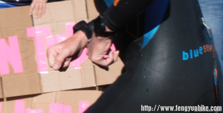

这时候把潜水衣脱掉就变成了一大挑战.  事实上, Switch Up带在手上的时候, 几乎不可能把潜水衣脱掉, Switch Up的厚度卡住了潜水衣, 而我就是不能绕过它.  最后, 我只好把主机从固定腕带上卸下来, 然后才能把我的潜水衣脱下来
最后, 我跟SwitchUp的设计团队讨论的时候, 他们的建议就是把主机戴在泳帽里面.  因为这样不但能够距离量测最准确, 而且你可以顺利的脱掉潜水衣.  最后, 这个方法还可以避免因为铁三游泳开始时候的过度拥挤和碰撞, 把手表给挤掉了

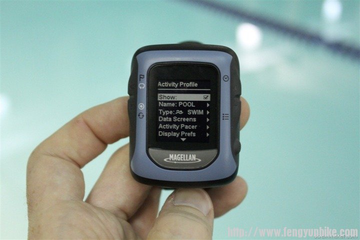

不过如果你参加一个室内铁三, 或者你只是想要正确的归类你的运动, 你可以做一件有趣的事-创建一个室内游泳模式.  这正是我做的是, 我创建了一个”POOL”的模式, 然后让手表来记得所有关于这个模式的设定
一旦进入这个模式, 手表马上变成了一只昂贵的码表.  但是至少它让你运动之后能够下载所有的数据

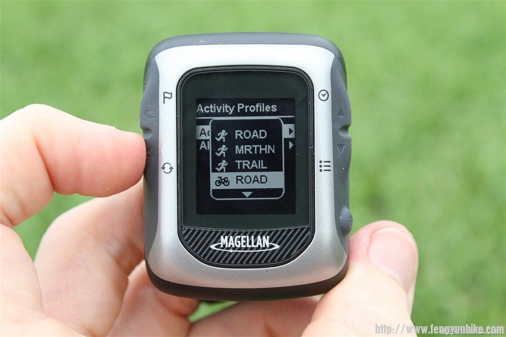

Cycling:(自行车)

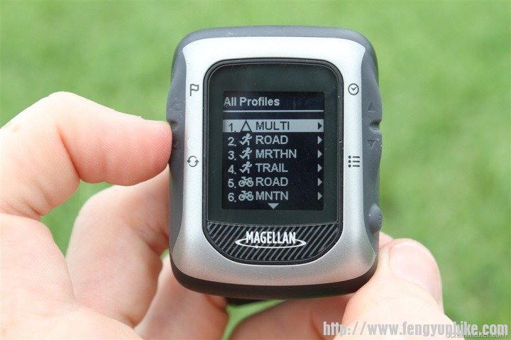

Switch和Switch Up两个都有自行车模式-事实上, 他们有许多种自行车模式. 看我们是在公路上还是山路上.  要进入自行车模式, 首先要转到活动组合
一旦进入自行车模式, 速度单位会转变成MPH或者KPH, 注意你可以在不同的显示区域里面混搭看看你要显示英制还是公制

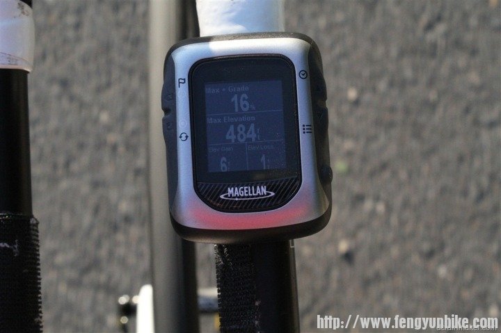

不管你用什么固定方式, 数据记录和显示大致是相同的.  有一点不同的是SwitchUp内建了气压高度计, Switch采用的是GPS高度计.  气压高度计一般比较准确.  下面的文章我们会多讨论一点高度计的部分
在骑行的时候你可以选择许多种数据显示,但是最常使用的一般是速度,距离还有ANT+传感器的数据, 比如心率, 踏频, 功率等等.  但是, 如果你常常骑车爬坡的话,你可以选择跟爬坡相关的数据,比如上升和下降高度.

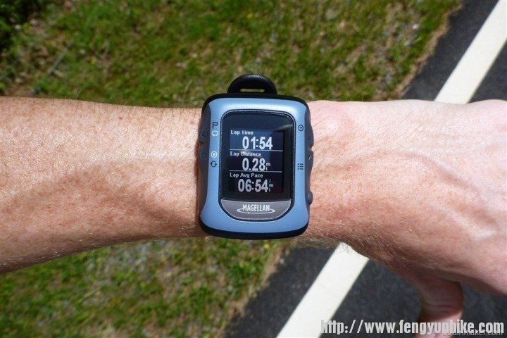

在跑步模式底下大部分的数据在自行车模式也可以看到, 比如说距离和配速(不是速度).  这些数据显示可以根据不同的个人的需求来做客制化

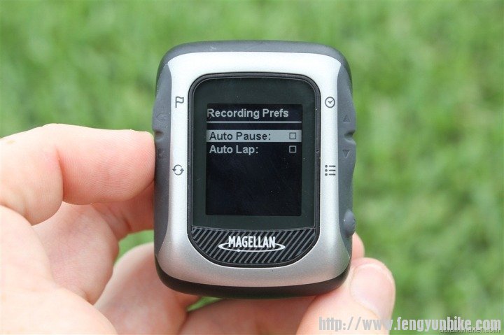

在跑步的时候(还有骑自行车的时候), 你可以选择启用自动暂停或自动记圈的功能
自动计圈表示主机会根据一个事先定义好的距离自动记录一圈或者一个段落, 比如说每隔一英里记录一次.  这样子可以很简单的记录长跑时每一个分段的成绩.  一般而言, 我只有在长跑的时候才会启用这个功能, 因为我习惯根据不同路段的难度来记录我的成绩
自动暂停在城市里面跑步或者骑车很好用.  在速度降低到某个下线的时候, 机器会自动暂停记录, 这样子你在等红灯的时候不用自己按暂停, 机器会自动帮你暂停

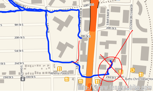

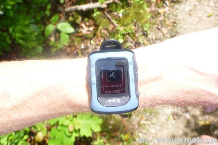

最近我碰到的一个问题时当我开始跑步的时候, 主机也回报它已经找到GPS讯号了, 但是开始几秒钟的距离似乎有点漂移, 结果就是多记录了一些距离.  我一般只有在高楼附近会碰到这个状况, 你可以从下面的地图看到我说的现象
大致上说, 数据显示如下图, 看起来我比实际上跑的距离多了一点点, 而我的配速显得稍微快了一点
Trail Running: (越野跑)

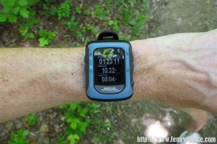

这是我第一次做越野跑的产品评测, 大概是因为我已经用这个产品在传统的跑道跑了足够长的时间, 让我对它在树林里面的表现有足够的了解
基本上来说,Switch Up在树林里的表现是不逊于其他的GPS产品的.  我每一次出去越野跑的时候, 我至少带了一款或者两款其他品牌的GPS手表一起跑.  结果所有的手表彼此的误差都在1~3%左右. 没有一只手表表现的特别准确或者特别不准
有一点我觉得不是很好的是GPS讯号通知不是很成熟,在一个小时的越野跑里面,我会收到大概5-10次的讯号丢失通知,即使只持续了一秒.  Magellan团队花了大概两个月的时间来测算和改善这个问题,现在除非讯号丢失问题持续的太长了,要不然不会随便提出警告(正如大部分公司做的一样)
我在跑过稍微长一点的隧道或者桥下是, 还是偶尔会受到讯号丢失通知, 其他公司的产品一般不会通知. 但是从最后结果来看, 这些通知对距离并没有影响.  因为基本上距离一般是由两个点(最后记录的点和第一个搜寻到的点)的连线来决定的, 这跟所有其他公司的产品的工作原理都一样.

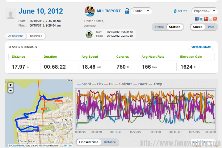

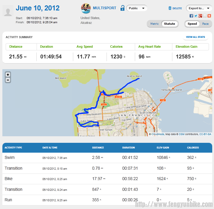

当你比赛完了, 而且把你的记录上传到MagellanActive, 你就可以看到完整的铁人三项记录讯息.
你会注意到虽然屏幕显示的铁人三项里不同的运动, Magellan把这些运动叫做段落”. 你可以单独开启一个段落以获取每个段落的详细讯息.  比方说, 我点击我的自行车那一段, 注意左上方系统说”Session3”, 也就是这个多运动记录的第三段.
你也可以看到转换的资讯.  比如说, “逃离Alcatraz比赛里面从游泳结束到自行车出发那一段著名的长跑

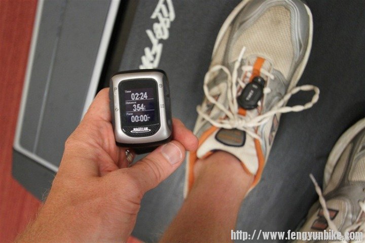

在这段特殊的赛段里,Switch在我开始跑步的时候当掉了, 这是为什么它显示我只跑了355英尺.  我试着在跑步中重启但是没能成功, 不过还好整段比赛的记录没有消失

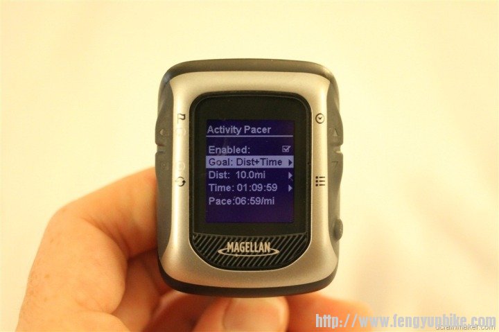

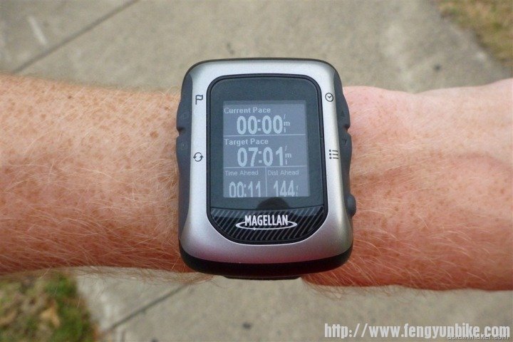

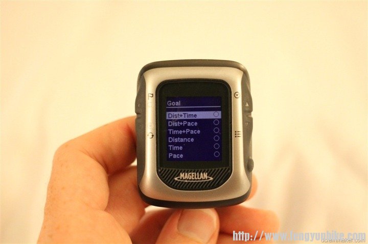

ActivityPacer (and estimated arrival time!): 活动陪跑员(还有预计到达时间)
我真的想要把这个功能单独列出来讨论, 因为它真的很酷.  一开始你会觉得,我在Garmin的机器上已经看到过这个功能了”. 但是等一下-你可以看到事实上这里有两个功能, 尤其是第二个特别的酷
活动陪跑员的第一步跟其他的虚拟伙伴没有什么太大的差别, 你先设定一个目标距离,然后一个目标时间
你可以设定距离+时间, 或者只设定距离或时间, 或者只是一个单独的配速.
一旦你设好了, 然后开始跑, 你会看到一个新的画面, 显示你跟你的目标配速超前或者落后多少.  主机同时也显示还剩下多少距离, 到目前为止, 这个其他竞争品牌的手表相比都还差不多
但是, 特别的是第二个部分, 除了第一个画面之外, 你还有第二个画面, 第二个画面会告诉你预计到达的真实时间是多少(比如, 8:34:11PM).  而且, 如果你停下来的话, 手表会继续计时.  意思是如果你停下来三分钟上厕所, 手表会告诉你上厕所代表你会晚到终点三分钟.
而且, 它会把你现在的配速考虑进来
这个功能的完美之处在于如果你在一个长时间的自行车或跑步比赛, 它可以评估暂停对到达时间的影响.  比如说, 一个比赛规定要在8:00AM以前到达终点, 我可以判断红绿灯的影响(或者是停下来买早餐的影响)
现在, 我可以看到预计完成的总时间变化的比较厉害.  似乎预计完成的总时间是根据即时配速,变化比较大.  还好, 预计到达时间看起来比较清楚也比较稳定,而且这个是我真正关心的讯息.

我的第一个问题时在城市高楼区域, 一开始的一段距离似乎会漂移一点-最多有1/4英里左右, 因此我的配速和距离也会被拉长.  在大部分的情况下(比如今晚在DC), 我的手表说它已经准备好, 而且有GPS讯号也很好. 但事实上它并没有

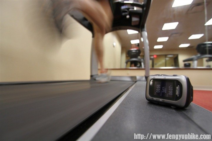

Treadmill Running:  (跑步机跑步)
在室内跑步的时候, Switch支持用ANT+的步频器来测量距离和配速等资料(或是你在室外不想用GPS也可以), 目前Magellan没有生产自己的ANT+步频器.  这个也OK, 因为市面上有1538ANT+步频器, 而且他们大部分都是由同一家厂商做的, 只是不同的LOGO而已
所以你要做的只是选一个ANT+步频器, 他们大概都在$45~60元, 然后使用一个CR2302电池.  这个电池大概可以用一年, 如果你想要多了解步频器, 你可以看这篇文章: Garmin ANT+ Foot Pods- Everything you ever wanted to know
一旦你拿到了步频器, 你要先跟手表配对起来, 这样子就可以用它来测量速度或者距离
有一点要注意的是到今天为止我还没有在Switch看到可以校准步频器的选项, 大部分其他的手表都有这个功能. 所以我有一点惊讶. 不过我想最终我们应该可以看到这个功能
校准功能可以让你先跑一段测试跑(在跑步机上或是一段已知的距离), 或者是户外带着GPS, 或者是操场上.  然后校准你每一步的步幅.  一般你要跑上0.250.5英里.  越长越好.

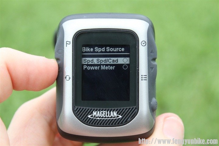

在室内的时候你要记得关掉GPS以免手表试图用GPS来测量距离.  或者你可以设定ANT+传感器作为速度源.  同时, 你也可以指定哪一种ANT+传感器(速度计或者功率+速度计)
