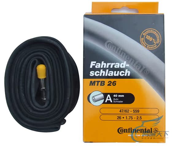

弱弱地问一下,26*1.95的外胎应该用多大的内胎啊!
发表于 2013-5-20 23:24:34 | 显示全部楼层
地板正解,内胎没有可丁可卯的,都是适合某一范围的外胎,只要你的外胎在它适应的范围内就可以正常使用,常见的是26X1.75-2.125的内胎,马牌这种高档货甚至有26X1.7-2.5的通吃内胎。
知道了,谢谢。  详情 回复 发表于 2013-5-21 07:48回复
发表于 2013-5-20 23:44:47 | 显示全部楼层
BLUE正解
1.75-2.125通吃
一般,内胎比外胎规格大一点好,充气快,还能延长内胎寿命
——这可是修车老师傅告诉我的,想想很有道理
知道了,谢谢  详情 回复 发表于 2013-5-21 07:48回复

发表于 2013-6-7 19:09:26 | 显示全部楼层
大多小多都不好,我会选稍微小一点的。怕把外胎逞暴。
学习公路车
发表于 2013-6-7 19:19:18 | 显示全部楼层
一般说来,山地车常用内胎主要有两种规格:
(1)26*1.5的:适用于26*1.5和26*1.75的外胎;
(2)26*1.9的:适用于26*1.9 - 26*2.125的外胎;
从楼主的描述来看,内胎选择没有问题,之所以漏出来,可能是没装好。
