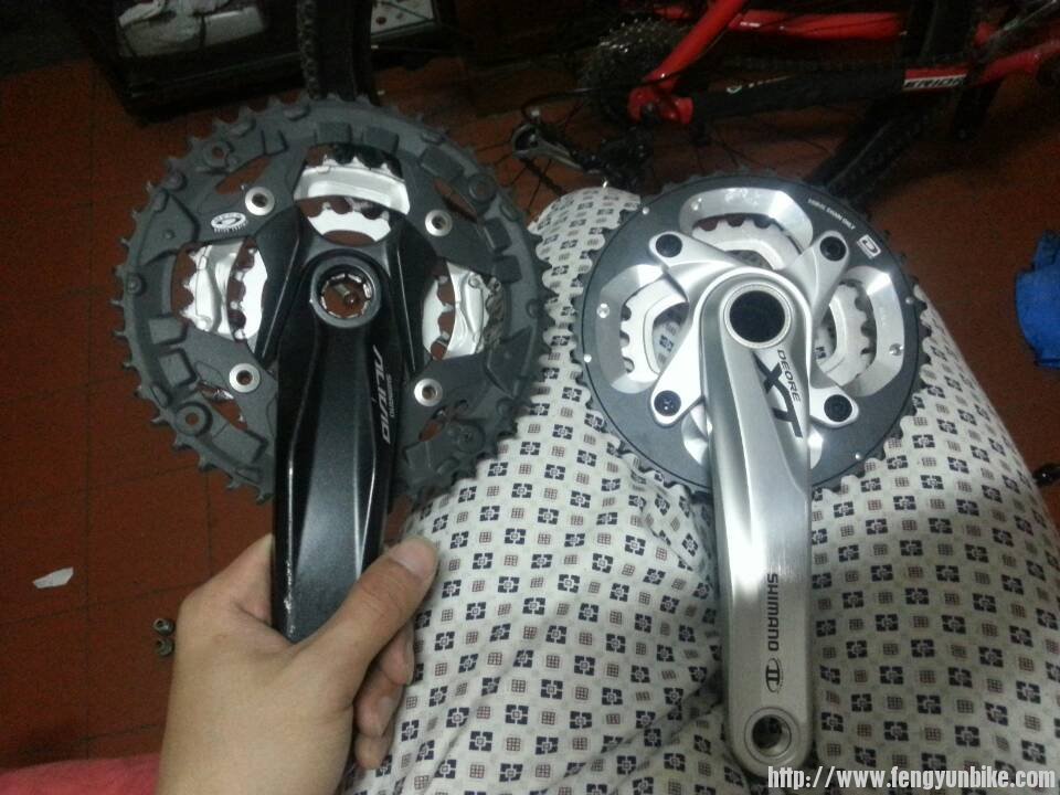

在淘宝买的XT套件快半个月了,一直没有时间安装,今天终于有机会了,但是需要把现有的套件拆下来。从来没拆过的我,边学习边实践,终于搞定了,上图,希望可以帮到有需要的朋友,至少自己来个保养还是没问题的。

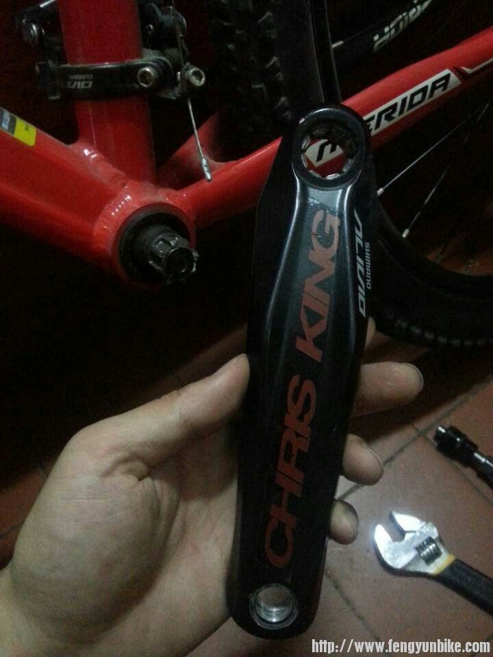

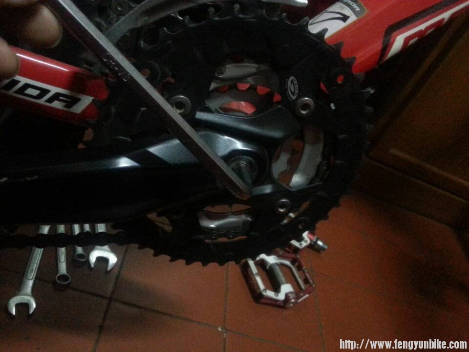

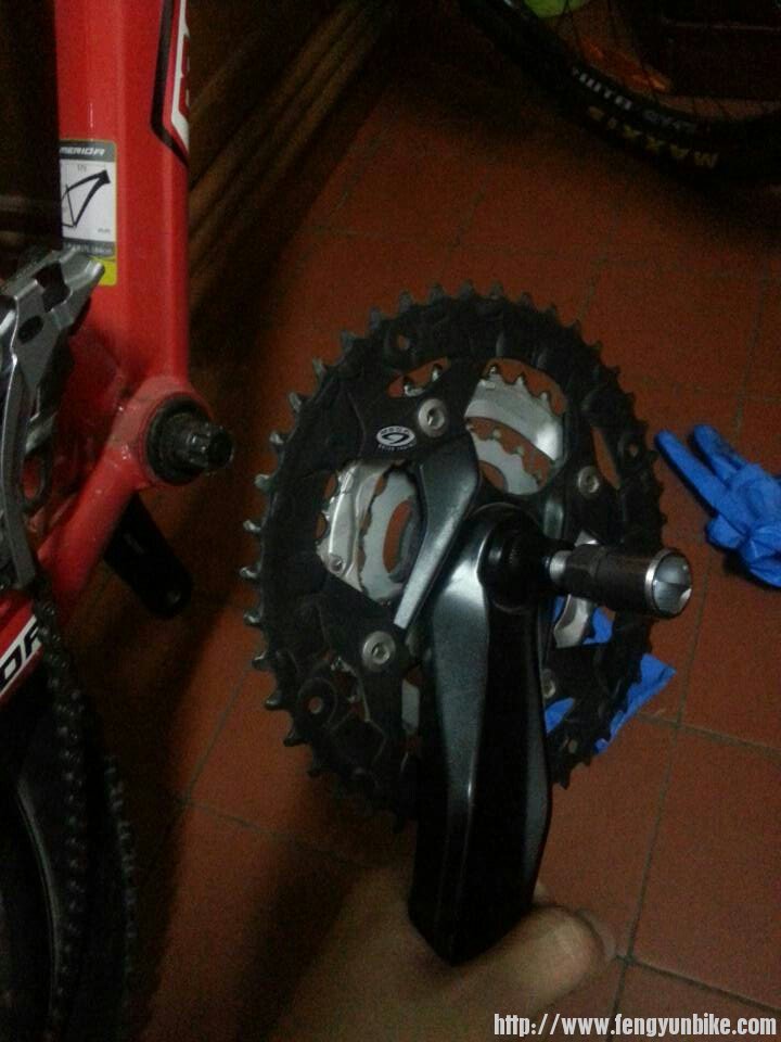

拆牙盘无论左侧还是右侧,记住第一步把防水盖拧下都是逆时针方向旋转(建议从右侧开始);第二步用拉码工具和顶帽先拆右侧再拆左侧,现将顶帽放进去,其次将拉码黑色部分拧进去,最后将银色部分使劲拧,直到牙盘被拆下为止(左右两边一样的方法)。

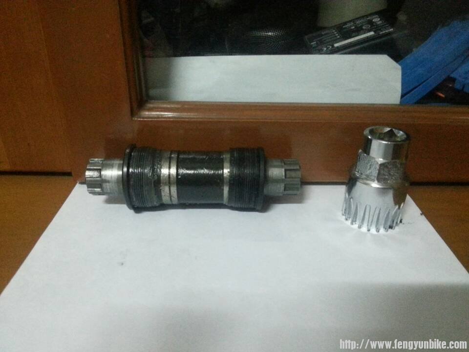

拆中轴,无论拆左边还是右边,拆的方向向车把方向旋转是松,向后是紧!切记!切记!建议先拆右侧,这样比较容易些(拆后的经验总结),中轴拆的时候需要点力量,建议找个锤子砸,不然太费力气了(我反正是没力气)。

XT套件还没安装,随后上图,敬请期待。
