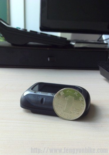

   老麦把switch up 发快递给我,开箱之后SWITCH UP给我的第一印象就是:好厚。
厚厚的一层橡胶包装,估计耐用性比较好,比较适合我这种习惯随便扔东西的人。所以我特别想试试从2米高的高度跌落实验。

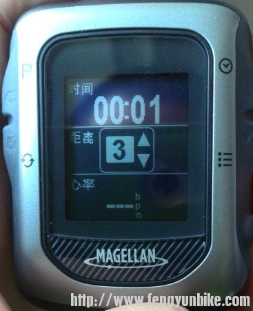

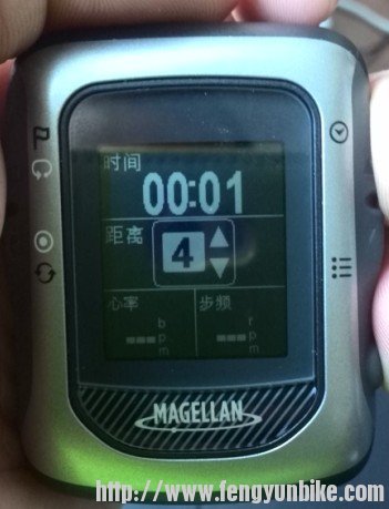

而其图片中能够看得出能够设定你的出生年月日,这个机器可以通过计算你的年龄给你提供陪跑功能或者建议运动心率区间。这个有点像智能手环的说。

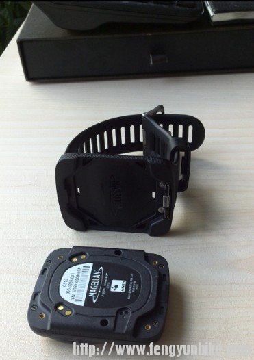

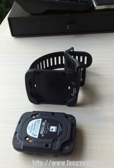

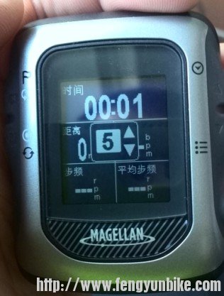

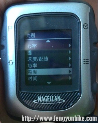

机器主体有4个金属接触点,和3个小圆孔直通主机内部,所有我对其防水性能持怀疑态度。想要测试防水和测试温度的情况,却发现找不到温度功能在哪里。汗死了,打电话给老麦才搞清楚。

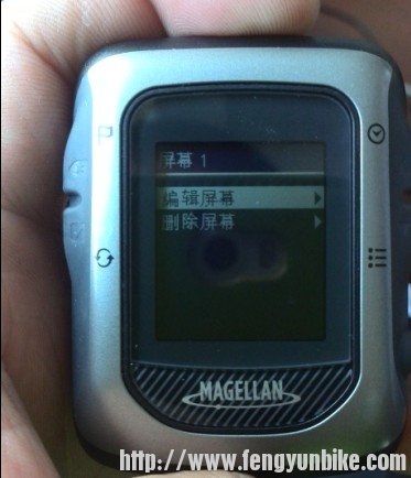

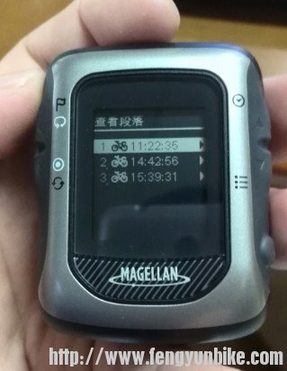

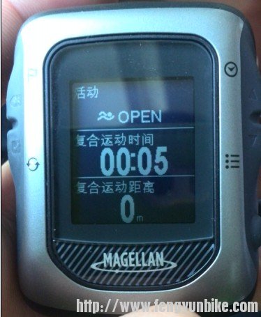

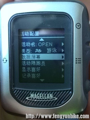

switchup 有10中运动模式,自行车三种模式,公路车,山地车和场地车。跑步三种模式公路跑,马拉松,跟踪模式。还有公开水域游泳,走路和徒步模式。还有针对铁三运动的复合模式。其中每一个模式里面有多种屏幕模式选择,并且每一种屏幕模式可以选择编辑显示5种屏幕模式显示,其中就有,温度、速度、心率、卡路里等等。
放在水盆里泡了一下,顺便测试温度功能。刚放进去的时候34摄氏度的空气温度,反应有点慢,大概要30秒才能显示降低1摄氏度。后来我把表放水里忘记了,大约40分钟后才想起来,捞起来一看已经黑屏了。尼玛,不会吧,这也太坑爹了吧,2K多块啊!!擦干了按开机键,开机了。原来是在室内没有信号的情况下,机器会自动关机的。

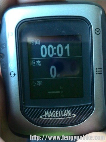

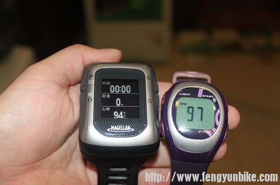

重新开机,水下操作没有任何问题。使用心率带,测试心率。对比使用的心率表是迪卡侬的心率表,价格便宜。不过缺点也十分明显:反应速度远远不如switch UP。switch up大概是3秒钟左右响应更新一次心率显示。而迪卡侬的心率表大概要慢3-4倍。看来我最关心的心率功能是肯定没有任何问题了。并且有心率的记录功能,最高心率、平均心率。甚至有适合新手的心率未知自测最高,并且建议运动时的心率区间功能。强大!!!之前一直在用心率表,我知道自己的心率区间,所以就跳过了这一步。

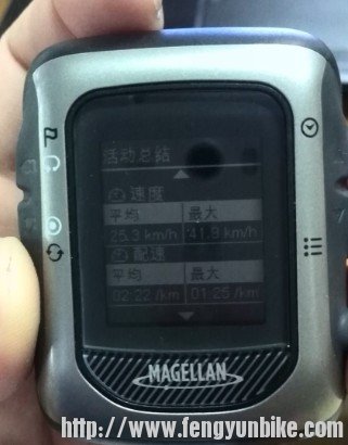

最终这是一块码表,还是要看测速功能的。GPS测试,室内的定位基本为不可能。一定要在室外才可以。6月3日为了测试在高架桥附近的影响,特地跑了一次松江大学城到静安寺,在沪闵路高架桥下面骑行,定位没有任何影响。不过当时却发现另一个问题,每次等红绿灯的时候,码表会自动暂停,但是在没有移动的情况下,码表会自动恢复启动,然后再自动暂停。难道是因为天上的卫星被大风吹了,发生了相对运动才会导致这个问题的么?我一直没弄明白。不过等红灯的时候能自动暂停,应该是switch up 设计当初就考虑了中国的路况。在中国训练的自行车手基本都能明白,红绿灯有多少。如果在比赛的时候,除了在转换区会停下来,其他时间基本不会停的。

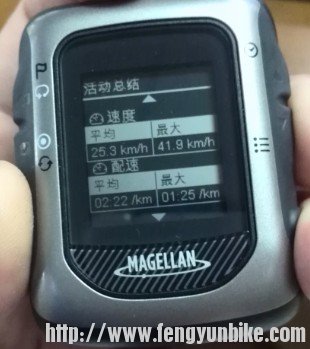

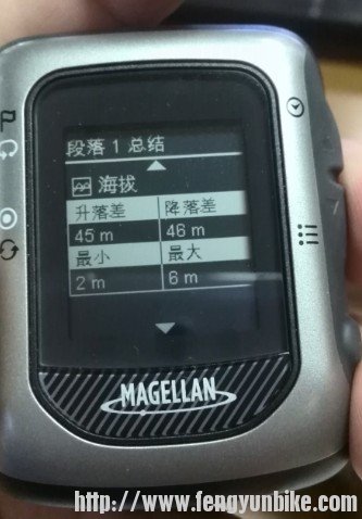

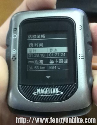

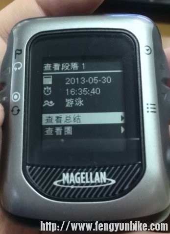

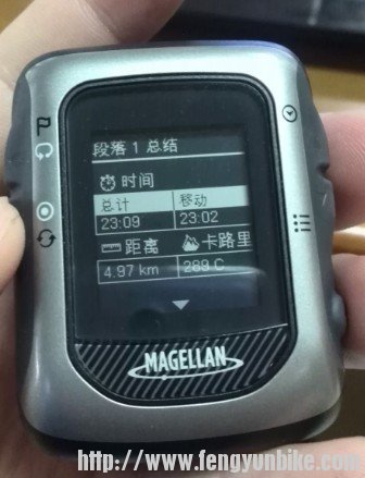

后来用了几天才发现一个问题,在骑自行车的时候,速度显示是最准确的,但是容易丢失信号。跑步没有丢过信号,但是在400米标准跑道上进行跑步时,发现GPS的测速有点偏差。看一下5月30号的记录,当时是用复合模式测试的。当时还没有完全弄明白这个表是怎么用的,所以出发的时候,还是游泳模式。总距离5000米,400米跑道12圈半。在跑到1000米的时候,发现SWICH UP的显示距离多了100米,直到4000米的时候接近实际距离,误差几乎在10米之内。后来在5000米的最后400米冲刺的时候,误差是SWICH UP比实际距离少了30米,直到5000米结束。难道是因为当天刮风下雨把卫星吹偏离引起的么???
上图是记录信息,4.97公里,但是实际是跑了5公里。switch up的这个误差对于我来说是可以接受的。

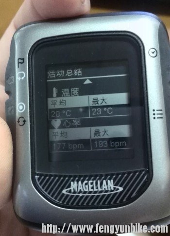

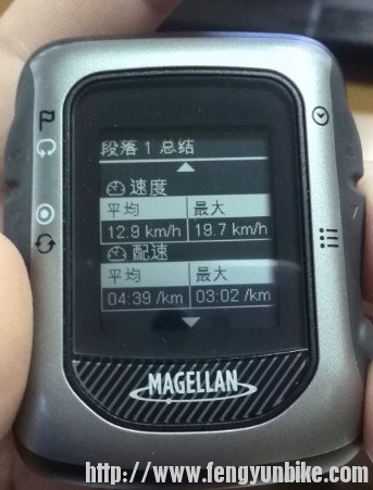

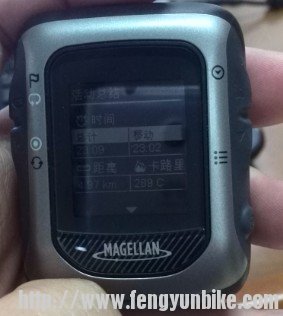

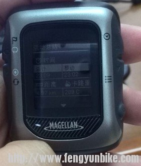

另外5月30日这次5公里测试,SWITCH UP还记录了当时的其它数据,冲刺阶段是19.7公里的时速,比之前在学校的速度要慢的多了。没办法,年龄在这里摆着,已经不是当时的热血少年了。配速是游泳的配速,不予参考。注意海拔落差,当天是下小雨跑步的,而且SWITCH UP是依靠气压来测量海拔的,可能是当天的气压变化引起海拔变化。我向毛主席保证,我去跑步的东华大学的操场是在一个水平面上的,绝对不是在一个坡上。 另外switch up 还记录了当时的温度和心率状况。 QQ截圖20130605183519.jpg

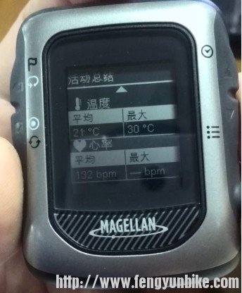

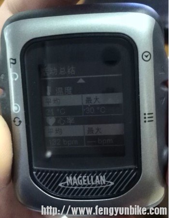

不过也有一些让我困惑的地方。这是其中一次骑行之后的心率状况,那一次的活动强度很低,但是有过冲刺活动。我有点搞不懂的是最高心率为什么没有。之前的迪卡侬的一个心率表最高纪录是240BPM,哪块心率表曾经爆过表。难道这次我把SWITCH UP的最高心率纪录给爆了???

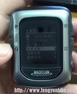

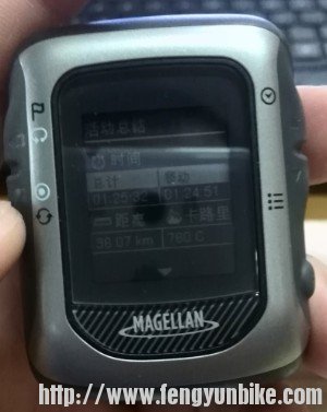

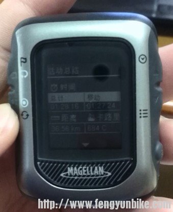

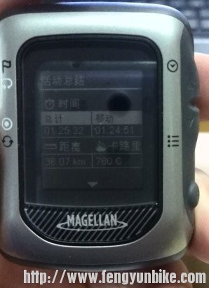

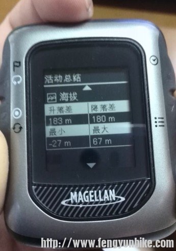

6月3号跑了一次从松江大学城到静安区愚园支路乌鲁木齐路,测试一下SWITCH UP 在高架桥下面的信号情况。正如之前所说的,基本没有信号丢失的情况,就是暂停和恢复都是自动的,有时候会在等红灯没有动的情况下,SWITCH UP会出现恢复运行的情况。作为一向光明磊落的我都是选择在白天骑行的,从来不走夜路,应该不会是遇到鬼了吧?!
QQ截圖20130605183418.jpg QQ截圖20130605183434.jpg QQ截圖20130605183519.jpg QQ截圖20130605183628.jpg QQ截圖20130605183610.jpg

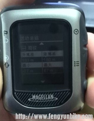

这是当天记录的数据,海拔最高可以理解,因为我跑到写字楼10楼里去了。海拔-27米,我再次向毛主席保证,我没半道跑河里游泳去。不过这个都能接受,毕竟我没打算去参加高海拔的比赛。高海拔的长途骑行活动,我应该也不会使用SWITCH UP,因为她是专门为比赛和训练设计的。

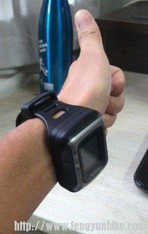

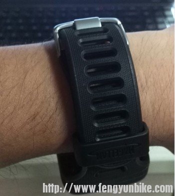

一个另外的个人习惯问题,曾经看到很多篮球玩家喜欢在手腕上带一个橡胶的运动手环。我并不知道他们带这个的目的是什么,可能是因为比较好看,有点时尚的意思。我也有,但是我却用来干一点比较龌龊的事情,我是用来刮汗水的。从额头上或者脸颊上划过去的时候,跟拳击运动员中场休息用来刮汗水的刮刀一样,一刮能挂掉很多汗水。但是自行车运动是能减轻一克就是一份成绩的运动,我就不带这个了。那么这个功能就要交给SWITCH UP了。所以我佩戴SWITCH UP的方式是屏幕朝向手心,腕带朝向手背的。刮汗功能实际测试,比原来的心率表要好,皮肤感觉没有硅胶手环的感觉舒适,不过刮的更有效一些。至于刮了汗水的照片,就不上了,有点***了。(请再次忽略上图中的那些可爱的汗毛毛们吧)
