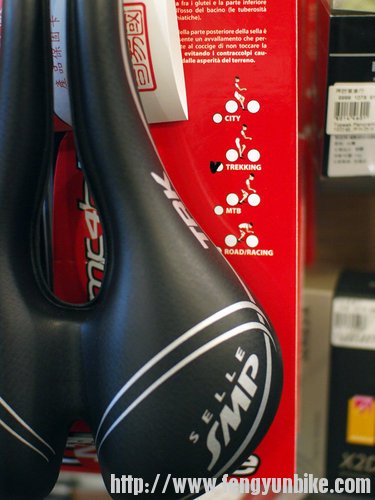

同品牌下如果产品线比较广,高级一些的品牌会在纸卡上面做标示,
SMP的标示方式:
City城市车>Trekking旅行休闲>MTB登山车>Road/Racing公路/计时车

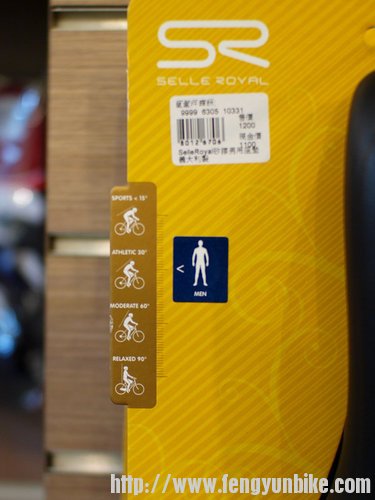

再来另一家也是意大利的Selle Royal的标示方式:
竞速型15度>运动型30度>中等型60度>轻松骑90度

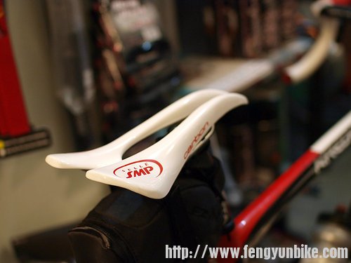

越偏竞速使用的座垫,坐垫前中段会越纤细,
这是为了避免在高回转踩踏与长程踩踏时让你的大腿内侧磨擦到坐垫,
一直磨会怎样?
应该有听过[摩擦生热]吧!烧裆破皮!
因此要骑到一日破100k以上的人,
建议要挑纤细型的竞速坐垫并且穿车裤减低磨擦力,

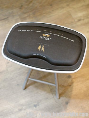

要确定座骨的宽度,但是这可没办法直接用尺去量你的屁股,很尴尬的 you know...
因此需要使用专用的工具来量测!
得到数据之后,我们就可以帮您推荐型号!
每款座垫都有不同的宽度规格可以选择,
San Marco的标示方式:
座椅宽度>座骨太多,增加大腿内侧磨擦烧档的机会,
座椅宽度<座骨太多,无法正确由座骨支撑体重而增加会阴部的压迫,
因此选到一张宽度适合的椅子,才能达到人体工学减压的作用!
