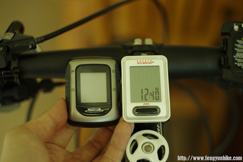

大概安装上的样子(其实只是放在码表座上,没打算固定)
和之前用的猫眼进行对比。差不多大小嘛

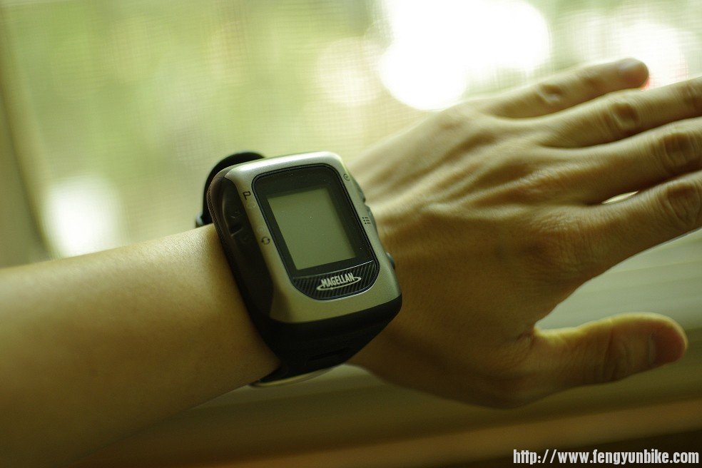

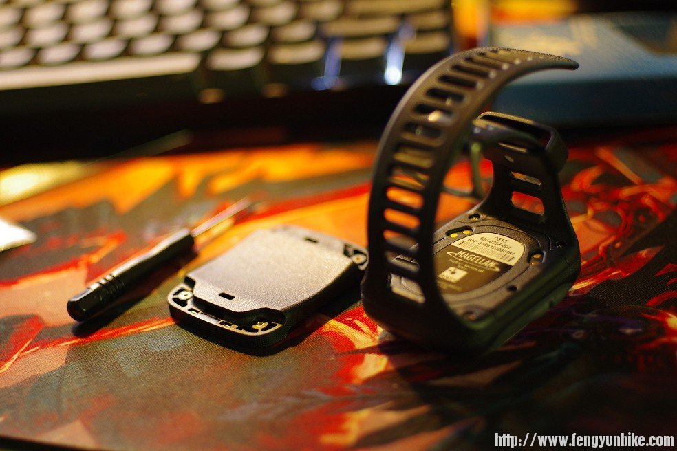

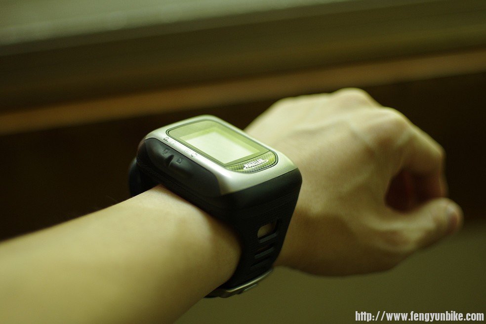

我买的初衷就是把这家伙当成手表使用,嘿嘿,自然要改装了…工具都是Switch Up原配的(Swicth没有码表座,直接就是支表),改成表之后,轻薄多了!
戴上手看看?
戴三个表!!我不是表哥!!(发现问题么?左边是运动戴的,为啥右边的会快十分钟…那是因为上班带的就是那支…快十分钟不易迟到  0 0)

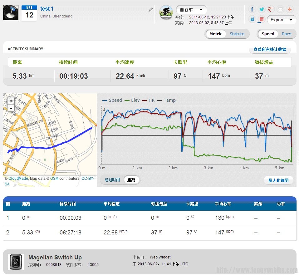

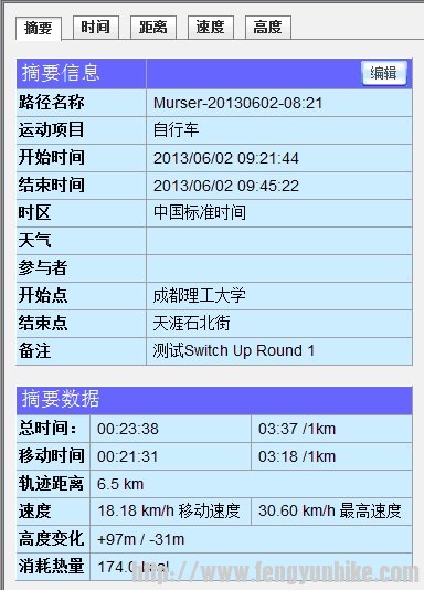

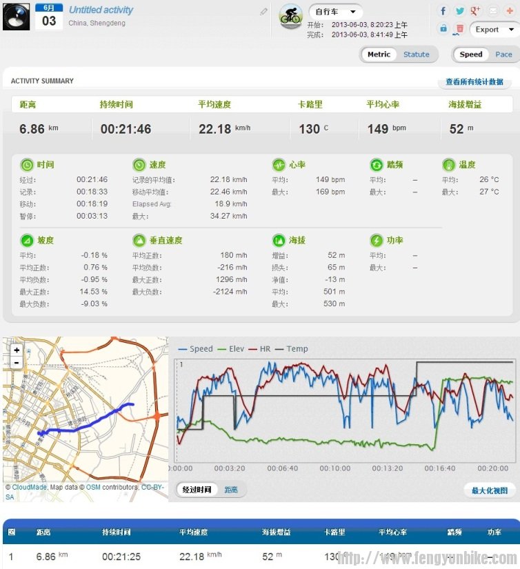

数据如上。细心的人会发现测试的时间是2011年8月12日。实际上测试日期是2013年6月2日。
附上同时开启的Gpsport260的数据,当时开启这个的目的是进行一个对比:
关于时间为什么出现这个问题。我经过最近3次的测试发现,时间不能人工手动设定,比如你把你的手表设为比北京时间慢5分钟,这种特定情况。 在界面菜单中的设置内有一个时间和日期设置,里面有两个选项,一个是自动,一个是手动。所为自动,是联接上GPS卫星后判断你所在时区来给你设置时间,而我是在成都进行测试….我被默认设为了东7区….比北京时间晚一个小时…这可不行。我只能设为手动。但是设为手动,发现没有那种传统意义的设置界面,比如设置每一分,每一小时。没有。(我记得开机初始化的时候貌似有来着?加班太多,脑子不好用了)走到户外后,获取GPS信号,联接上GPS卫星,获得了格林威治时间,这时,进入时间设定节目。高亮+8.00那个,也就是东八区。可能因为是非本土开发的,我们常见的+8.00BEIJING,HONGKONG…之类的没有。不过,你只要认得+8.00就够了…这个时候时间就设定为我们所在的东八区的时间了。(如果你能正确自动获取准确的东八区时间的话,这部分就跳过吧)

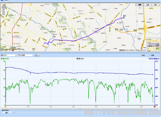

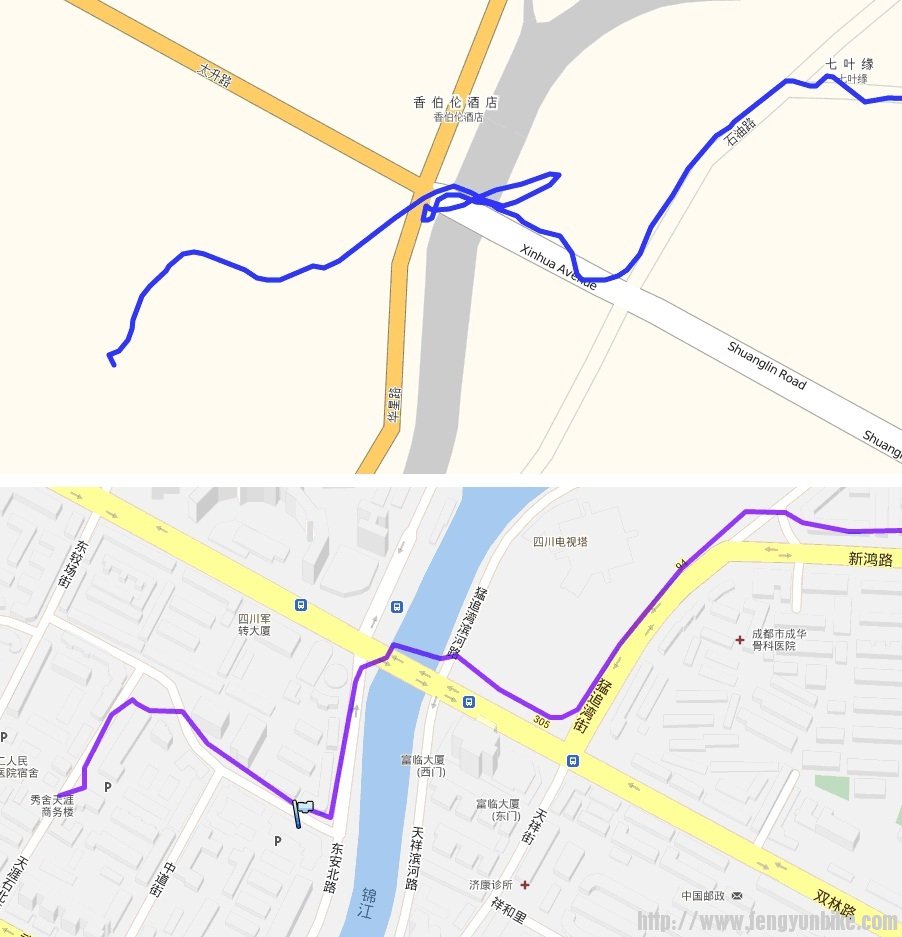

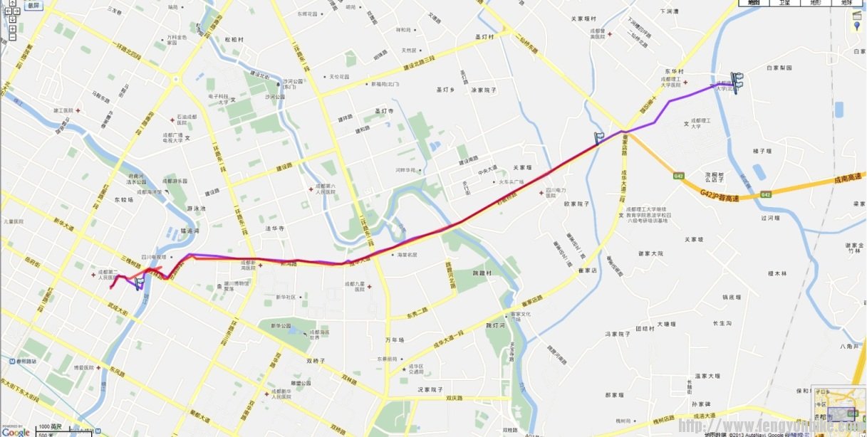

这是第一次测试的时候得到的图表,可以轻易的发现,有所偏移,不过还是在可接受范围。唯一一点不足就是不知道为啥,在图中,过桥的地方(香伯伦酒店)那里有比较大的偏移。不过整体情况还算OK。

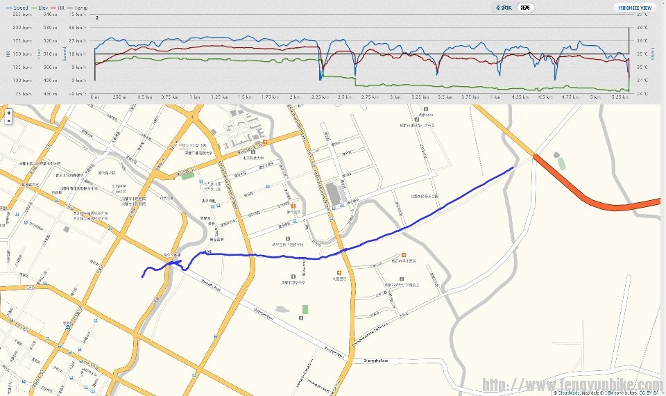

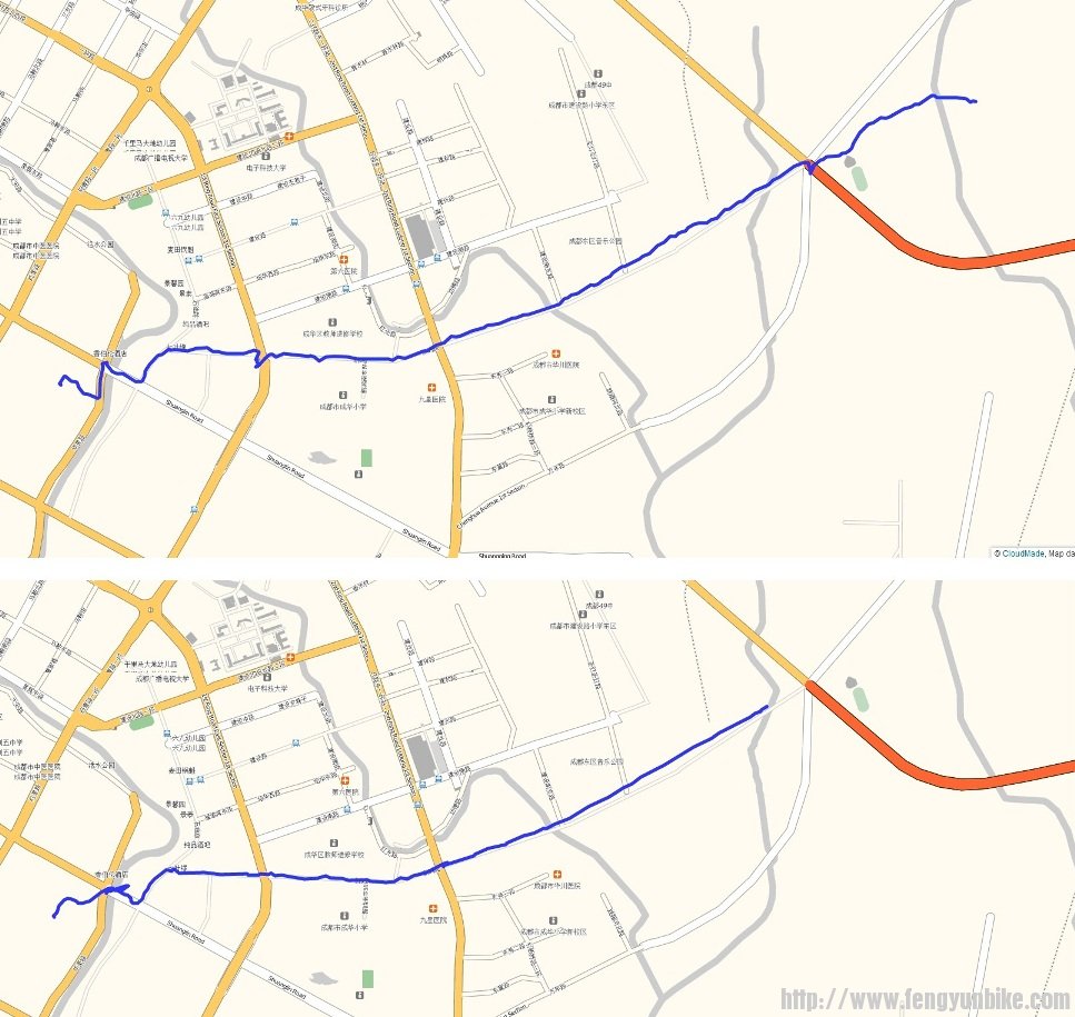

这个是GPsport260获得的数据,整体的速度曲线基本是一致的,不过在线路的偏移上,由于功率比Switch更强,频率更高,所以线路更为稳定。
二者对比,上为Switch,下为GPsport260

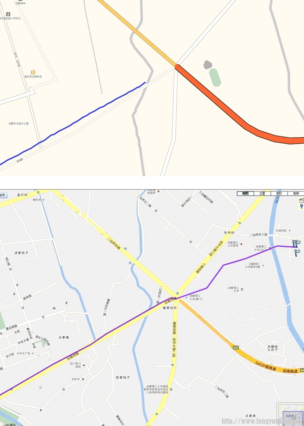

第一次测试的时候捕获卫星信号,稍微显得有点慢。加上我是在移动中扑捉信号,Switch找到信号的时候,我已经骑了大概2km了…
而GPsport260一开机,没一会儿就捕捉到了信号…

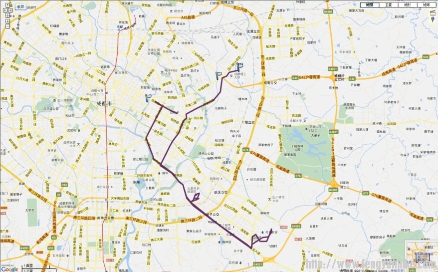

二者GPS记录都导入EZ TOUR(因为GPSport260的GPX文件无法导入麦哲伦的页面,不过二者的GPX数据都可以导入Bryton的页面http://www.brytonsport.com/Collection,一般的路线分享,我个人比较喜欢Bryton。另Bryton的页面不支持Switch的fit文件),红色为Switch的,紫色的为GPsport260的。
当天的第二次测试就不放上来了,很失望。由于下班从公司出来,周边都是多层建筑,信号比较弱,加上我通勤一般巡航速度是20+码,所以,直到我到家吃饭,Switch都没有找到信号。而GPsport260很容易的就捕捉到了。

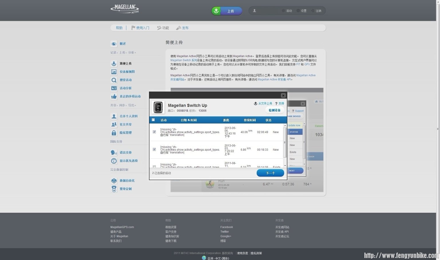

晚上我将手表接驳在USB接驳底座上。登录麦哲伦的数据分析管理页面(http://active.magellangps.com/)上传当日的数据。系统提示了有新固件,点选更新。视网络情况了,我是南方电信6M带宽,大概5min左右就更新完毕了。
如下为上传数据界面
系统会自动识别已上传过的文件,只勾选还未上传过的数据。
界面窗口会自动提示有新固件的。一般还是更新下的好。

这个就是第二天的数据了,从小地图就一下可以看出,比第一日的测试要长好大一截了。搜星真心快了,一会儿就有了。
上面的是第二日,下面的是第一日的。是吧?差不少呢。那个卫星信息传输给Switch的设定太棒了!

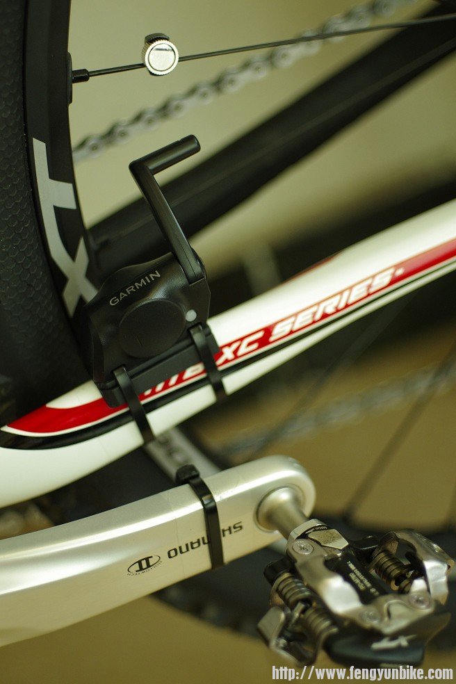

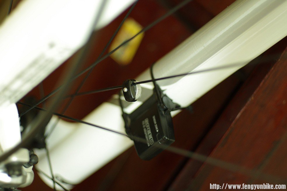

购买Switch Up的时候我同时翻阅了不少关于踏频/速度COMBO感应器的评测文章,最后选择了上市有些年月的GSC10。一是因为上市这么久,有了市场考验的认可;二是价格便宜啊!!
这时我买的COMBO感应器也到了…果断安装上车
安装的速度/踏频感应器的时候发现问题。主要是准确性方面的。
【关于踏频/速度感应器
       SwitchUp/Switch支持Ant+设备,为此,我测试了Garmin GSC10这款踏频/速度combo感应器。发现一个问题,当时测试环境是室内,关闭了GPS、心率带及功率计感应,空转摇动单车曲柄,可以看到表盘上显示变化的数据有:瞬时速度,踏频,及坡度(坡度是怎么判断出来的?)。这时我产生了疑问。速度的设置,从combo感应器的原理来说,应该是判断感应磁铁经过的时间来反馈数据,然后室内/GPS信号丢失的情况下,要靠combo显示准确的运动速度,我觉得还缺少一个设置,即:“轮径/轮周尺寸设置”,因为除开车型尺寸影响尺寸不说,同一尺寸车型,配合不同的胎。其轮周长度也不一样,比如:26X2.126X1.9这种差距就是有的。所以从这个角度去思考的话,表上显示的数值是怎么获得的?是否准确?就不得而知。】
       我将以上这段文字提交给代理商,很快得到了麦哲伦官方的技术人员的回复:
1、关于坡度:lope/Grade is determined by distance travelled along with degree ofangle (incline or decline).
2、关于速度:Diameter of the wheel is determined initially with the help of GPS.User has to travel 1km withspeed and cadence sensor to determine wheel size.

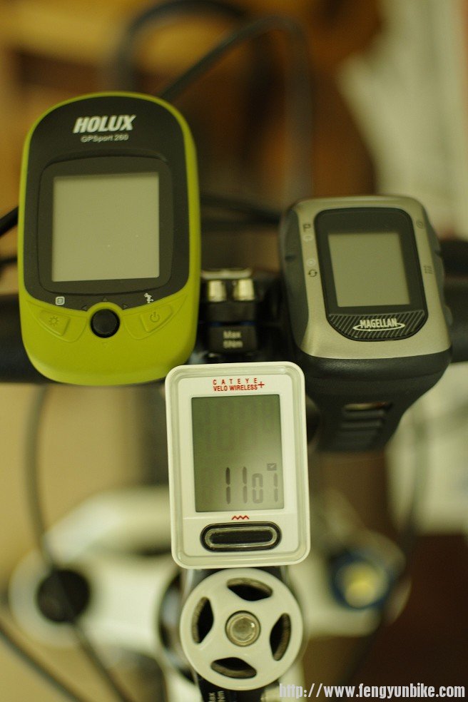

在这次测试中,为了验证之前我的疑惑,我把之前拆下的无线码表又装了回去,顺便还带上了GPsport260。
无线码表由于不需要GPS定位来测算距离,所以它提供的瞬时速度和总里程应该是比较准确的。

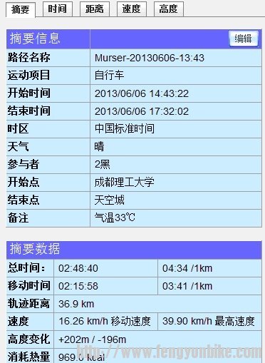

以下是当日的数据
从测试结果,还算是比较满意的。当我正式骑行起来,发现之前疑惑的轮径的确认。在我骑行了约1km左右,Switch Up提示我,我的轮圈周长为2023.个人感觉应该是通过我轮圈滚动圈数与GPS确认的经过路程来确定的。但是这个值应该和Garmin或是Bryton之类,靠GPS来确认这个值会有一定的偏差的。需要手动校正的比较好的。很遗憾,这个功能暂时没有。Garmin和Bryton各自的码表都有手动输入校正轮径的选项。不过我们应该会在不久的将来看到带了这个手动校正功能的新固件release。
由于在骑行中单手骑车甚至是放双手都是很危险的,不推荐的。加上成都很多电瓶车骑士,天天飙车一般的速度,不打转弯手势/灯,横冲直闯的,对自己和大家的安全都没半点责任心,所以我一般都是双手控制车把,以防万一。在多个下坡路段,以一个较为稳定的速度溜车的时候,我仔细观察对比三支码表的瞬时速度,GPsport260和无线码表的数据是最接近的,而且更新很快,而Switch Up则刷新得较慢。并且在瞬时速度上,可能因轮圈周长不准而会慢1-2码(后来和Holux及麦哲伦的代理商讨论后得知,GPsport是每秒都在实时更新。而麦哲伦考虑到续航问题,将功耗和刷新频率都降低了,故才会出现之前我测试的时候相对较大的偏移,和刷新的较慢,3秒刷新一次。)不过这些小误差都还在可以接受的范畴。

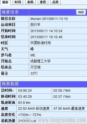

以上即为今天的数据了,今天最开始的1km的时候因为出现了信号丢失的情况,导致估算轮周尺寸出了问题,当时看到数据记得是19XX,后面没去记忆,和上次的2023差得太多了,所以最后得到的总里程和GPsport260的相差有点多。
GPsport260显示的总里程为83.8km,而Swicth Up为83.43km。个人估计是因为轮周尺寸影响的。
从二者的路线看基本吻合,基本来回里程数相等。前40基本就是平路-上坡这种。后40基本是爬坡-下坡-平路。并且后40回程的过程中要经过两条隧道(龙泉山1号隧道约2km,龙泉山2号隧道约1km),而且都比较长,都是下坡。 那些坡神超喜欢...都是那些“见坡欢”的人最爱。。。

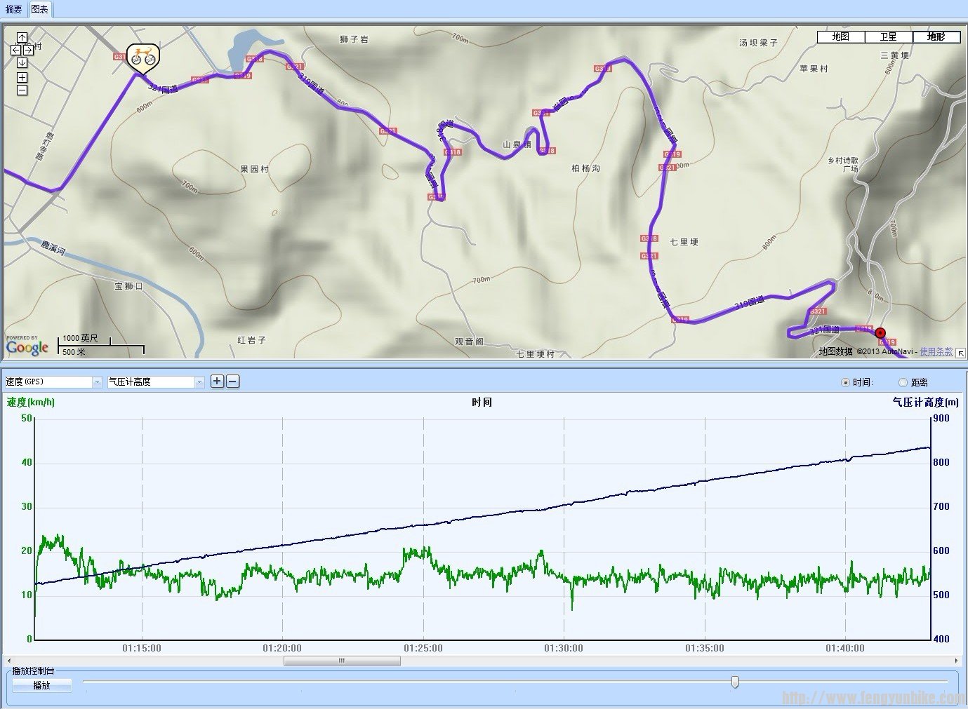

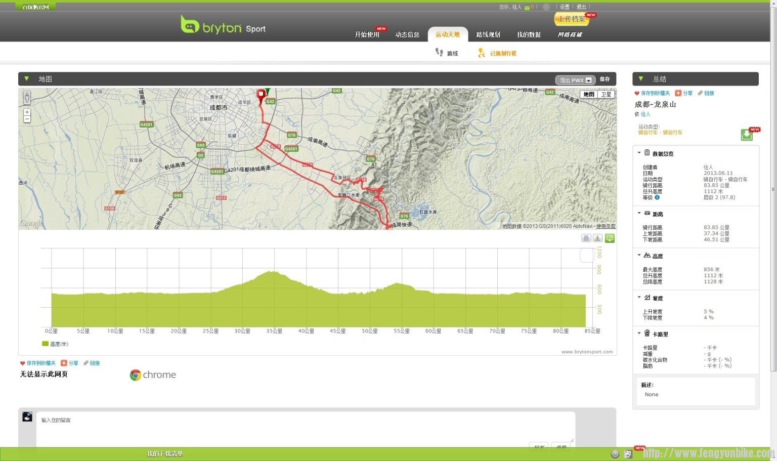

附上Bryton页面链接http://www.brytonsport.com/mapTrackView?id=3379377,截图如下,百锐腾可以根据线路情况自动划分等级,对于不熟悉线路的人,可以一眼就到骑行难度,从而进行取舍。有时可以用ez tour planner来进行线路规划根据线路的坡度来自己判断难度。
对于数据分析,我们做了下小测试。 Switch Up生成的*.fit可以完美支持Garmin的网页,从麦哲伦网页上导出的*.gpx文件导入Bryton和EZ tour只能显示部分数据,诸如总时间,总里程等,骑行时间/停止时间,卡路里这一类的数据是没有的。另外就是外界的GPX文件,比如GPsport260生成的*.gpx文件无法导入至麦哲伦的网页...不知道为啥...

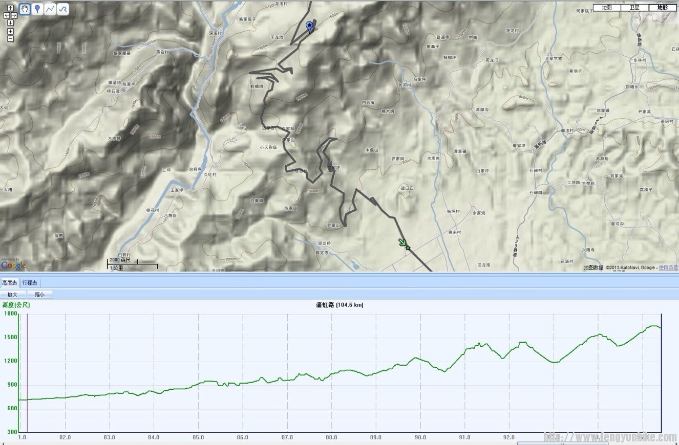

文末,附上龙泉山爬坡路段和蒲虹路爬坡路段,坡神们的最爱啊....
龙泉山,上坡距离约8km。图中单车图标处为起坡点,红点为最高点。
蒲虹路,上坡距离约14km。图中绿色箭头处为起坡点,蓝色地标处为最高点。蒲虹路难度比龙泉山高很多,上坡长不说,而且还是起伏不断,并且弯道诸多。 从我家过去,来回200km,一直因为工作,弄得到了周末不愿意6点过起床,常常都是用来补瞌睡了。所以蒲虹路我一次都没挑战过,遗憾啊
