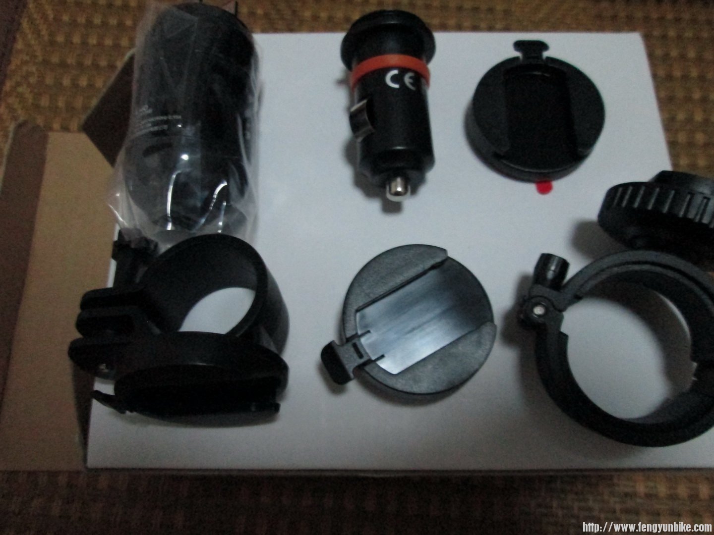

纸盒里的东西,各种配件,一次照不完
一次没照完,再来一张,这下总算其了吧,呵呵

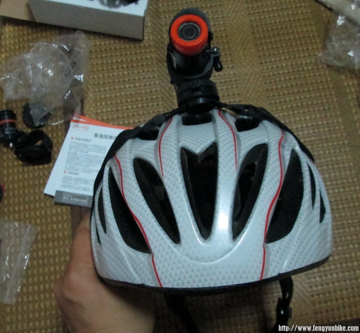

本身就想着这东西要带着上山的,虽然有车把安装件,但是越野用估计拍出来的片子大家能看吐了
所以怎么也得想办法用随机的东西把它装头盔上

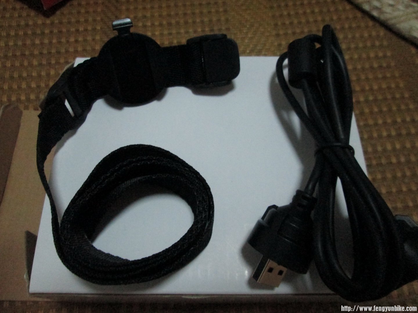

翻看了半天,觉得能用上的也就是万用绑带了,可是……
装上了之后发觉有问题,不是很牢固,会晃动,呵呵
看着挺端正,可是不能晃动,晃晃晃就歪了

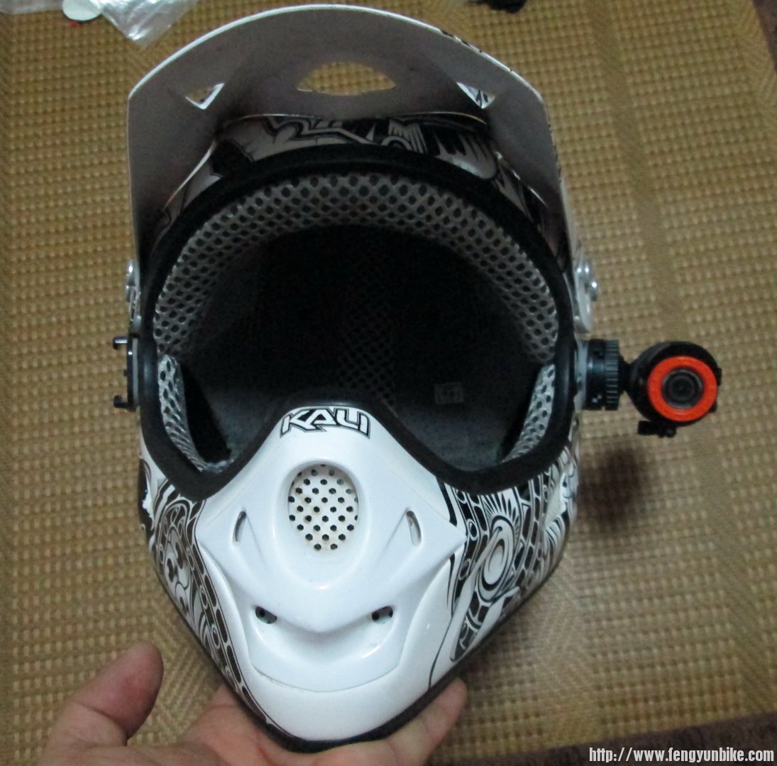

没办法只能拿出胶垫安装件了,直接粘全盔上,呵呵

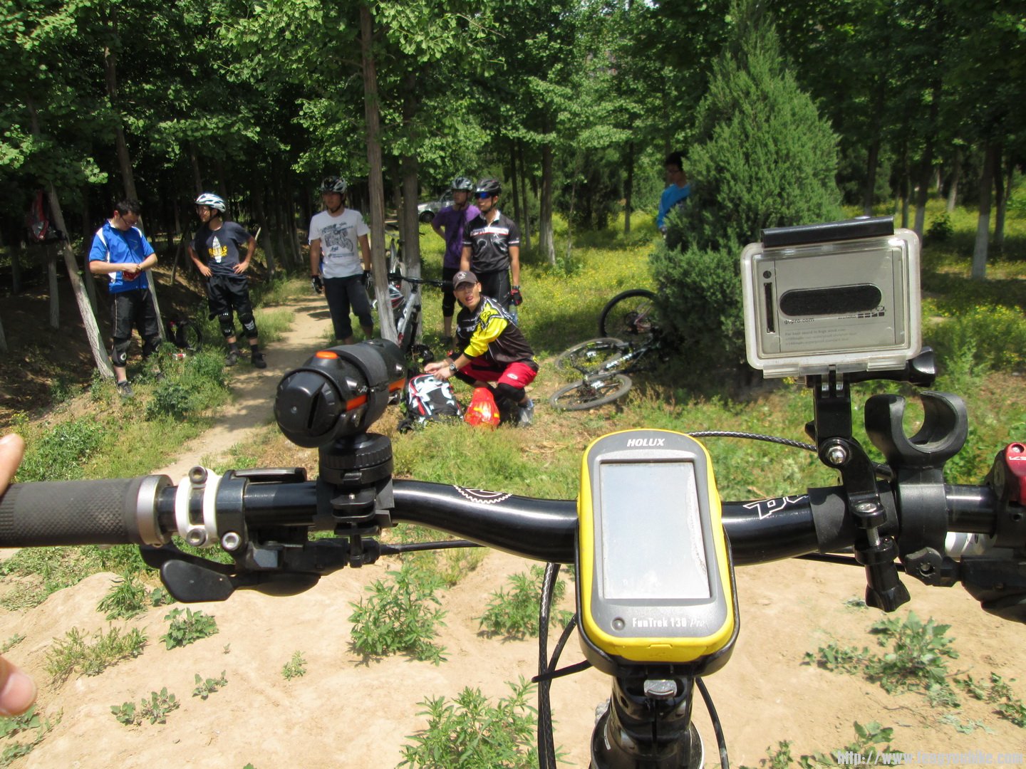

车把上内容很丰富啊,估计越野队伍里车把上最热闹的不是锂电池就是我了,哈哈哈

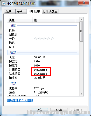

开始对着文件发呆,并和狗2的文件进行了下对比
貌似发现了其中原因
狗2的源文件信息中码率在15M左右

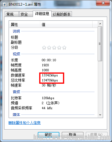

而M300的码率却只有2M左右
是不是这个原因呢?M300为了保证文件的快速储存,用了较小的码率或者特殊的编码方式,导致了pr不认呢?
请出格式工厂来帮忙吧,avi转avi,使用缺省配置,转换完了以后看看文件信息
码率上升到了13M左右
再次导入pr,呵呵能用了,剩下的就是慢慢编辑了

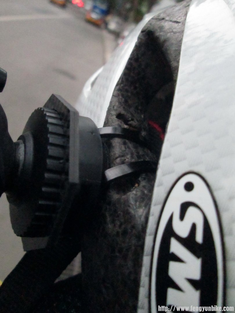

看来只能拆了那个万用绑带的固定座,然后用扎带上了

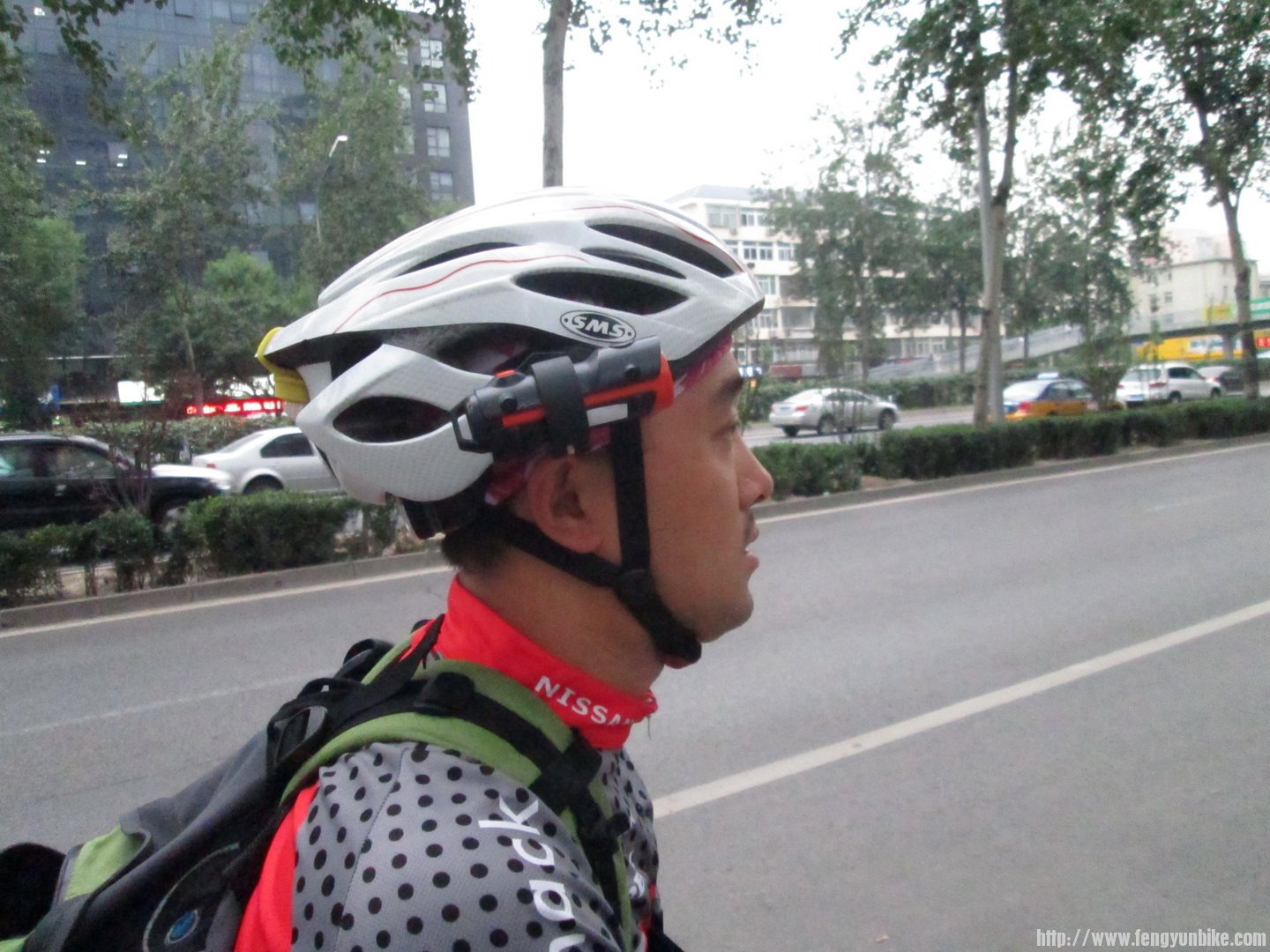

开始想装在头顶正上位,但是由于底座和头盔的不匹配,正上位安装失败
那就侧位第一视角吧,反正咱不是骑公路的呵呵呵
最终效果如下
这么看,好像我的头还挺小的
这个貌似正常点儿的比例了,呵呵呵

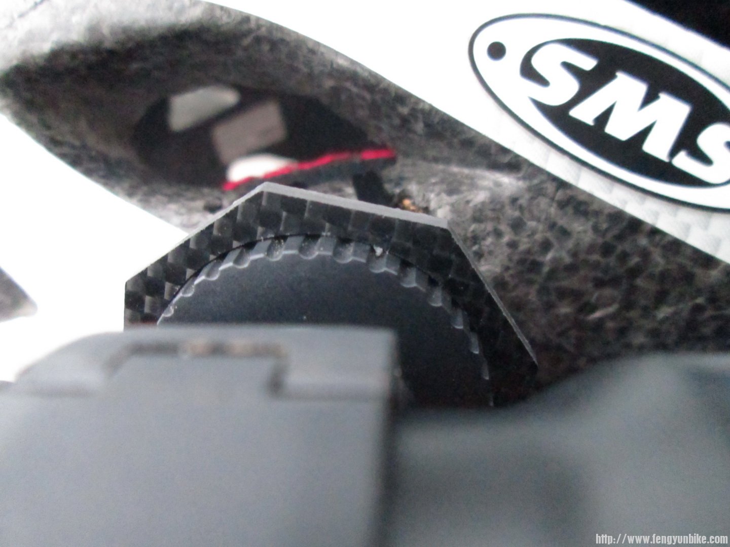

安装细节凑合看

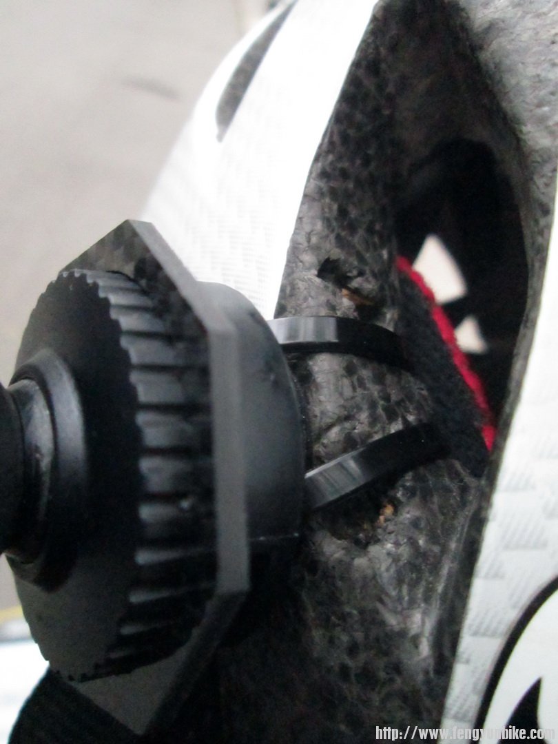

如果看的仔细,能发觉有个碳纹的八角的片壮物
这个可不是M300的原配,因为我的支架摔裂了,原本想搞点儿碳布和环氧胶牢固的粘一下
可是用量太少不好买
正好今天找个朋友,他那里有碳板,2mm厚,用切割机直接切了个外8角内圆的箍,套在了摔裂的直接螺纹盖上
实际效果不错,比原来感觉在拧紧过程中方便多了,更有手感
M300由于使用的是这种云台式的安装方式,估计如果要是长期会有云台操作的话,这个东西是个易损件啊,希望厂商能适当优化呵呵
