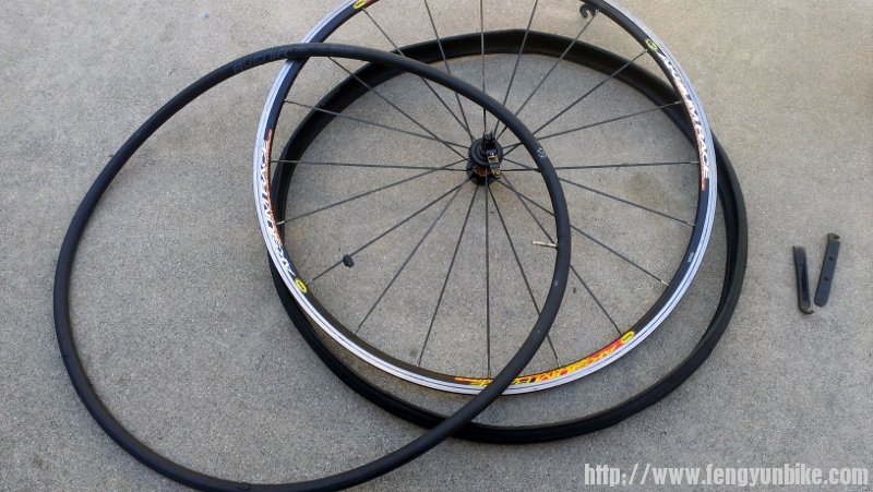

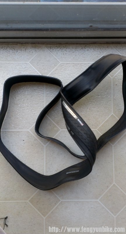

我的公路车前外胎,磨损的差不多了,而且下坡高速有抖的现象,应该是老化变形,所以决定先换前胎。

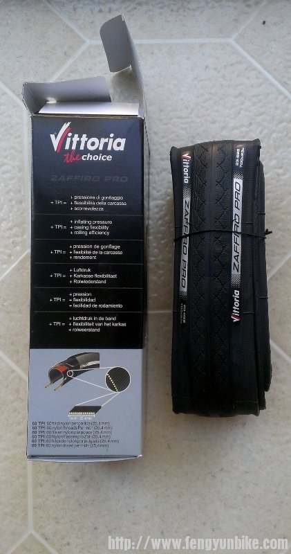

在美国的亚马逊网站定了一条Vittoria的折叠胎,心想以后要是出远门,就可以多带一条备用外胎了。
拿到新胎,发现真的很软,软得都怀疑要怎么装呢?
按照以前的办法,先把内胎略微充气,再塞进外胎。
发现因为外胎实在太软了,很难让他定位,即使是想先固定一边。

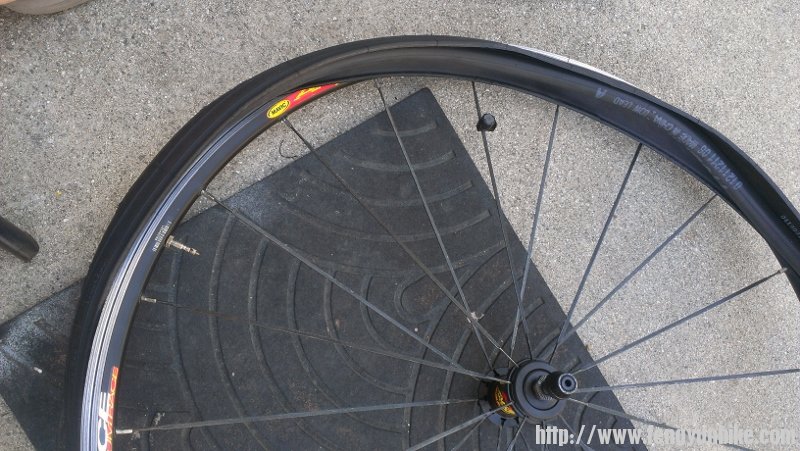

放弃原来的办法,按照说明书上的指示,先把外胎的一边塞进轮圈,果然可以。

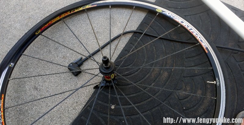

然后再把内胎(未充气的)慢慢塞进外胎跟轮圈中间(当然先塞气嘴)
再把内胎略微充气,这样内胎不容易被夹住。

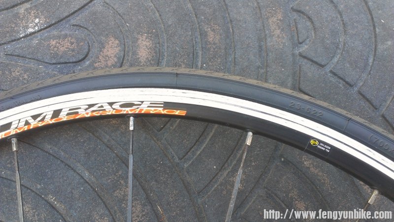

再慢慢把外胎的另一边塞进轮圈中,因为很软,只用手就可以搞定。只有最后一小段可能需要用到扳手。
最后把塞进轮圈的内外胎逐段确认都到位确定,(我就发现看外胎轮线,有一段不正,放了气重新调过)

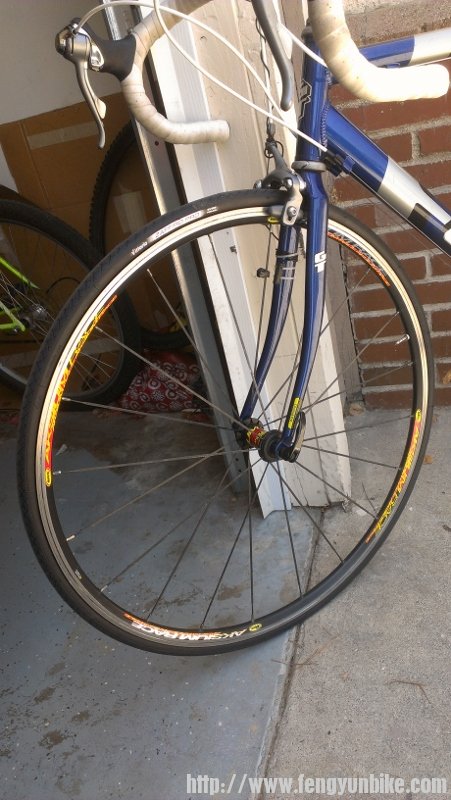

挂上前叉,打足气,一切搞定。这折叠胎的装法还真是不一样啊!
