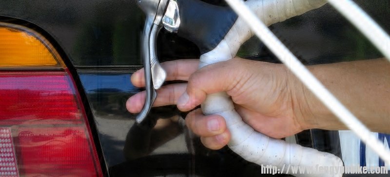

公路车下坡,如果是握下把,那么刹车该怎么拉?
我试了两指(食中指),感觉比较保险,刹车可以刹的更用力。但是我的手掌不算大,手指也不是特别长。如果伸长两指,手掌就没办法握把握得实在。有时碰上不规则弹跳,觉得握把都会松脱。如果不特意伸长手指,感觉虎口的压力很大,手指也很累,放坡长了,手掌痠到握不住把手。
试过单指(食指)勾着刹车尾端,虎口的压力小了很多,可以支持更久。但是单指的力道毕竟比双指小,很怕紧急时刹不住。
不知道各位大侠,都是怎么办的??

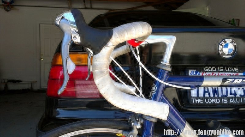

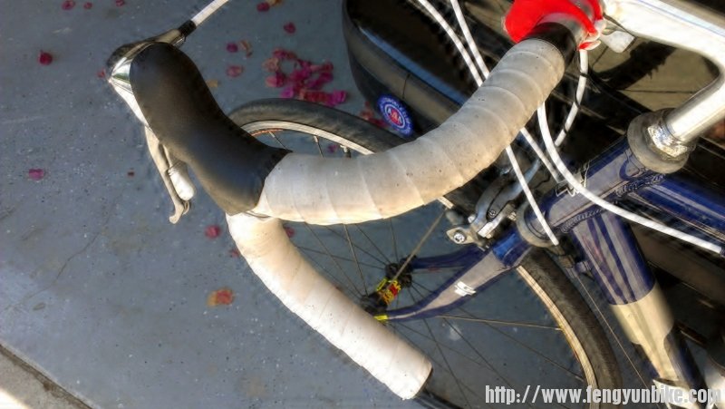

昨天讨教别人了,原因找到了:我的车把太大了!
原来车把有三指标:宽度(与肩同宽),上下把落差(12-18),上把前伸长度(7-10)
我的车是买别人二手的,已经是10年以上的老款车了,所以车把还是以前所谓的古典式车把(配上古典式把立)。宽度没问题是42厘米,可是落差车就大了,17厘米。我看了新式的,大多是12吧?
而前伸是10,现在的大多是7-8.而且几乎是直接下弯,不像一些新式的,都有一段比较长的平段,然后才下弯。
最好的解决办法就是换弯把,不然就得忍受。如果上把调成平的,那么握下把时就比较吃力,拉刹车肯定辛苦。
要是下把调成水平,握下把会比较舒服,拉刹车也好些。但是平路上骑的时候,握手变头就很不舒服,因为前倾的角度太大。
还有一个办法,就是把手变向外调一些,这样手指就容易勾到,不过就是不知道要怎么调??
有人知道吗???
