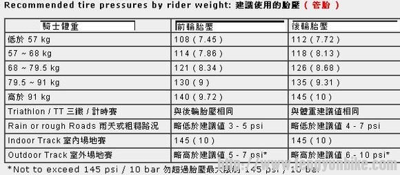

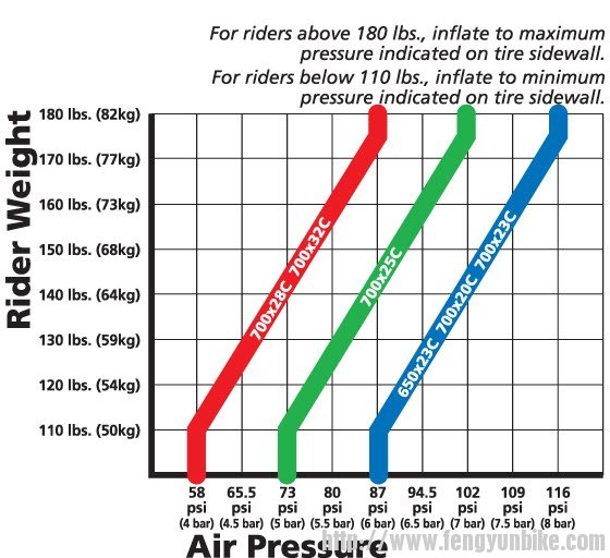

“胎压到底要打多少” 一直是让大家头痛的问题,不过各大厂都不建议超过140 psi,以下是各家的建议量表:
ZIPP原厂胎压建议量
Vittoria原厂胎压建议量
Michelin原厂胎压建议量
从以上的图表看来,一昧的将胎压打高,似乎不是最正确的方式,必须考量到路况、地形及天候等条件。下面几个原因,就是为什么胎压不适合打到最高。

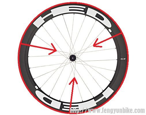

3. 胎压和钢丝张力的影响:
胎压打越高的时候,轮组钢丝的张力会跟着下降。这是因为轮胎打气时,轮胎会同时往框体的方向膨胀,向内挤压,钢丝张力就会下降。这个情形在 Clincher轮组(Open胎)上比在Tubular轮组(管胎)来的明显,因为Clincher轮组在安装时,内胎和外胎都会对框体施压。而过高的胎压使钢丝张力下降之后,侧向刚性也跟着降低,但是跳动依旧明显,这只会让你的体力消耗的更快速。(Open胎在110psi和140psi的状况下,钢丝张力有10kgf~ 15kgf的变化,管胎则在5kgf左右)
