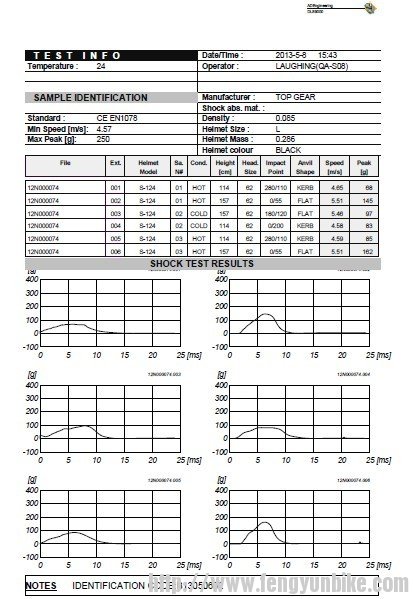

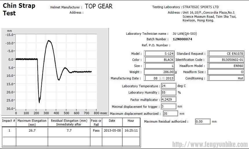

首先,你认为的头盔受到撞击的时候是一定要碎的,(其实这是一个误区,像SMS每一个型号的头盔出厂时候都有做过测试,所谓的测试是对一个头盔进行一次破坏性的检测,以看到相关测试点的弱值,从而判断这一个头盔的强度是否够.是否可以承受接下来的二到三次撞击。
可以看到下图,你可以看到这个头盔在受到多少高度撞击下的数值,从而可以看到安全的数值,
第二,很多消费者,一直有一个观念,头盔受到撞击时会碎,然后产生的破碎会吸收了撞击的力度,
我只能呵呵,你可能会问为什么,
那你可以先看一下上面的测试报告先,为什么一个型号头盔需要反复的测试?为什么需要找出每一个头盔的弱点去加固,以安全通过测试。为什么一个头盔做撞击测试时需要连打几个洞。
骑友,你被偷换概念了,这样很危险,
请想像一下,如果说你下破的时候,(40-45 KM/H)万一发生了不幸,你侧翻了,然后肯定瞬间会在地上翻滚3-4次,也就是说头盔还会发生3-4次的撞击下,这个时候,我是想问一下,你是希望头盔是受到第一次撞击就破损掉,成瓜状块状散掉,还是希望头盔发生第一次大撞击完全承受力度后,产生变形,产生裂缝,产生凹洞,但是头盔主体还是完整的,还能继续完成他接下来瞬间保护发生的3-4次撞击的力度呢?这个时候,需要龙骨和蝴蝶扣及一些特别的内置设施.
如果用你的理念,第一下头盔破碎了,那接下来发生有几下瞬间撞击呢?用什么保护你脆弱的后脑?
