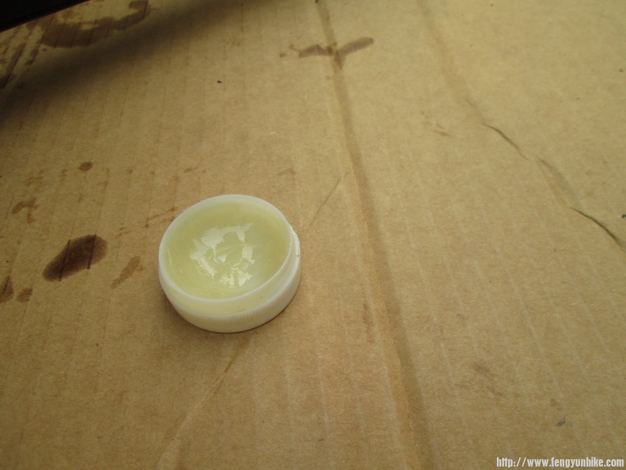

润滑油_调整大小.JPG 小龙私藏,神奇润滑脂

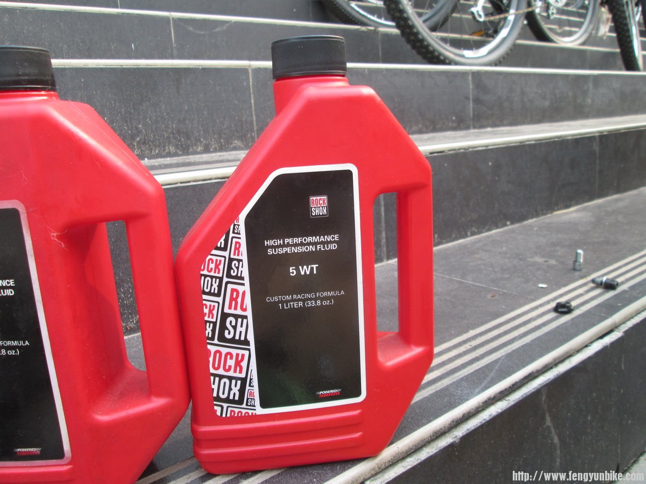

5WT_调整大小.JPG 5WT RS前叉专用阻尼油

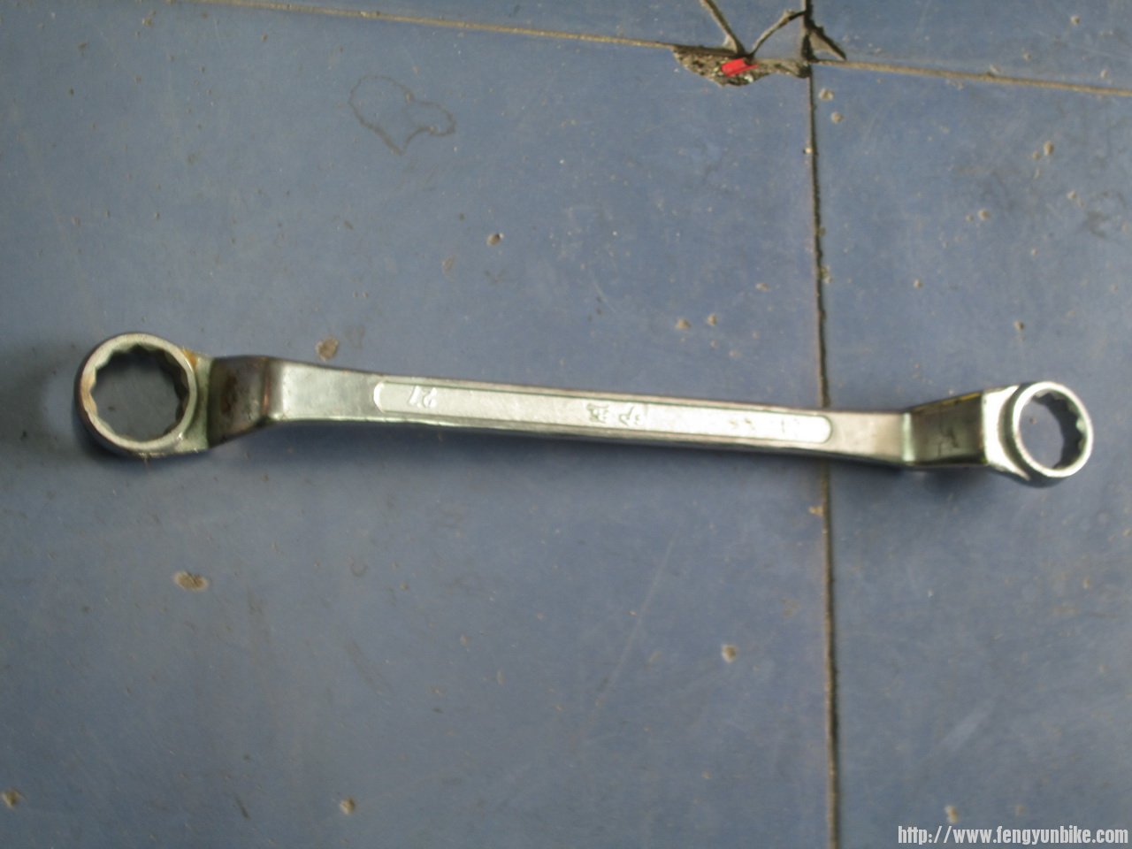

大扳子_调整大小.JPG 夸张大扳子,拆气室用的吧

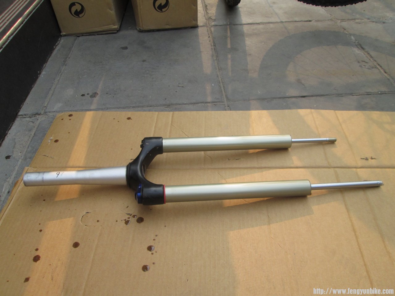

第三步:把叉子拆了,并保洁
第四步:对前叉进行保养,组装

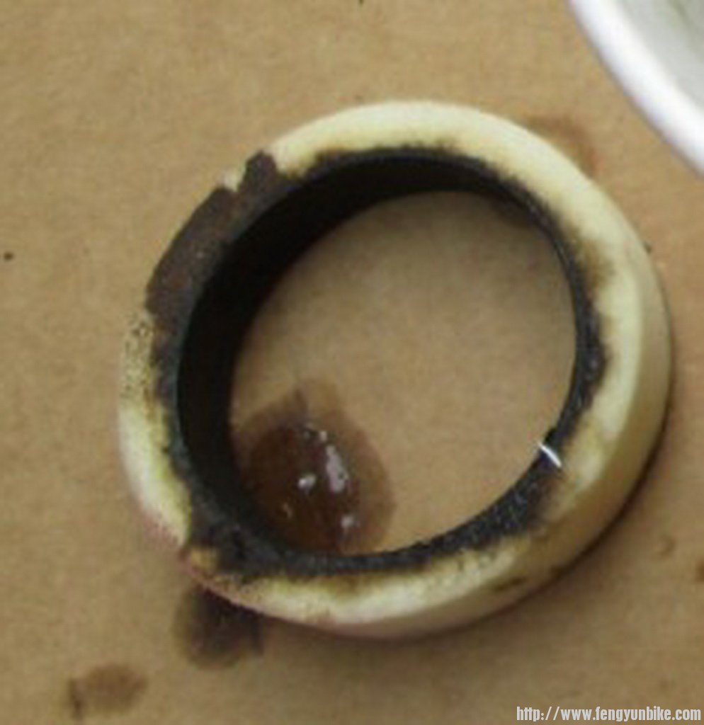

          下面放出本人前叉拆开后的尘封 油封的图,口味较重 哈哈
IMG_7278_调整大小.JPG   什么?这样看不出来?!
IMG_7280_调整大小.JPG 这个角度总可以了吧,想想每次叉子的压缩,都是在这样的恶略环境下,还真有点儿觉得对不起叉子
油封_调整大小.jpg   油封上都是油泥,太恶心了
               拆了叉子,小龙问我的第一句话就是,你叉子用了有10年了吧,里面都没油(润滑)了!回家对比了下别人的前叉保养教程,确实是差异很大,我的把底筒倒过来,就滴了3、5滴的油,可是油去哪儿了呢?我的叉子没漏过油啊,到现在百思不得其解,忘有经验的车友传授相关知识。

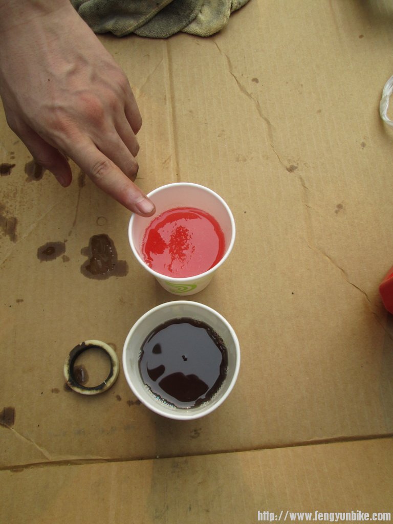

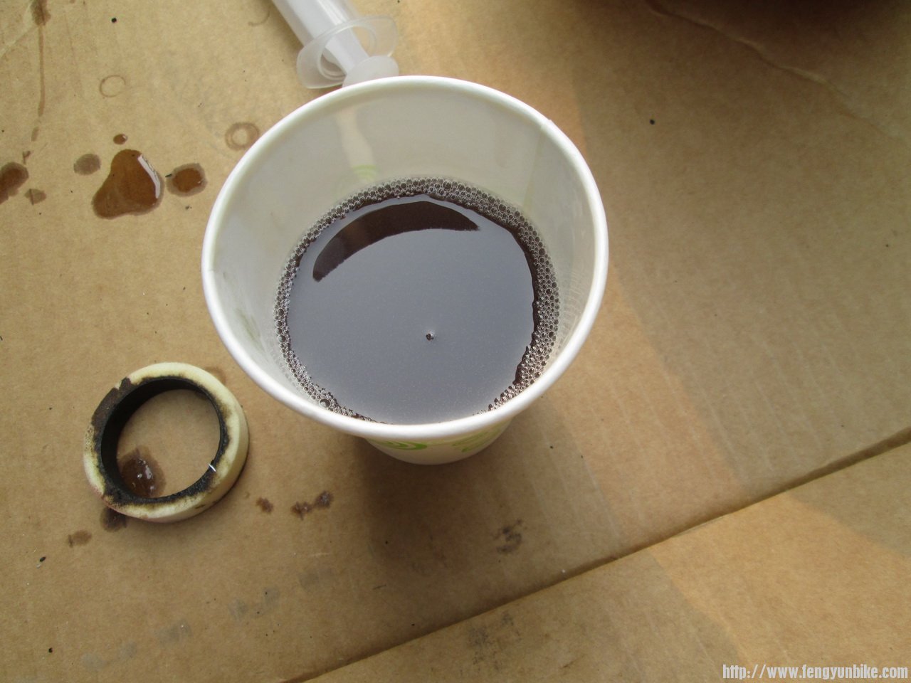

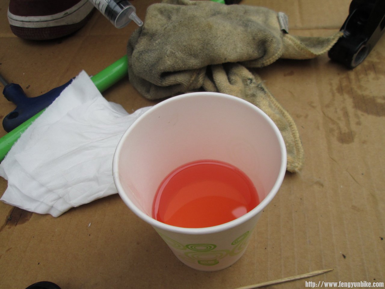

          底筒处理完了,处理,气室和阻尼室,这里就设计到了上文提到的5WT的阻尼油,刚把原本阻尼室的油倒出来时,我觉的颜色还好 IMG_7291_调整大小.JPG ,就是这个样子的,随口就说,这个油是红色的啊。果断被小龙鄙视了“你长这么大见过红色的东西吗?!”
                 当小龙用针管从桶里抽出130毫升5WT阻尼油的新油后,我明白了,我真没见过红色了!
IMG_7296_调整大小.JPG 对比明显吗?手指的是新油,黑黑的就是旧油了,差距也忒大了!保养无罪!

                  然后就是用螺丝把底筒和内筒固定好,就基本完成了叉子的组装工作!
