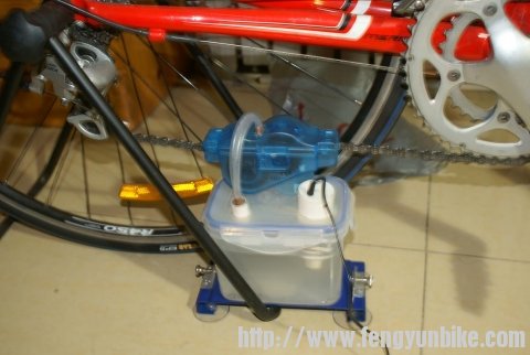

单车保养与链条维护的方法很多,每人采取的方法也不同,而且都有自己的理论,尤其是链条的清洗与上油,有说只能上少许油的,也有说要多上油,所上的油也不一样。大家各抒己见谈一谈自己的保养方法。
我先开个头说说我的方法吧。
1、用我的洗链器清洗链条
2、拆掉前后轮组分别清洗车条、后飞等
3、清洗车架包括前后拨、大盘。
4、把后轮组平放,飞轮朝下,在飞轮上加注大量10#润滑油。
5、在链条上加注大量10#润滑油。
6、控干油后再组装好车子(大约一宿)或几天。
7、要领:一定要200公里清洗一次,此方法可能对于经常刷街的不适合,对于每周不见得能骑行出去者适合。

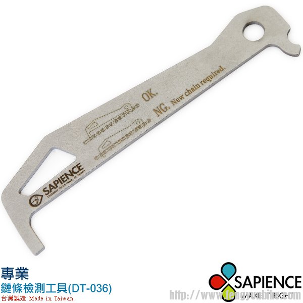

发表于 2013-7-12 17:26:39 | 显示全部楼层
李小狼 发表于 2013-7-12 16:55
个人处理方法
※下雨后链条进沙子处理方法:
a.用干布把链条先撸几遍,撸到链条表面干净即可。
同一条链条,按照你说的4K公里数来,不同的上油方法,用肉眼可能看不出来两条链条区别,使用链条规一测就能看出来。
附上链条规图
