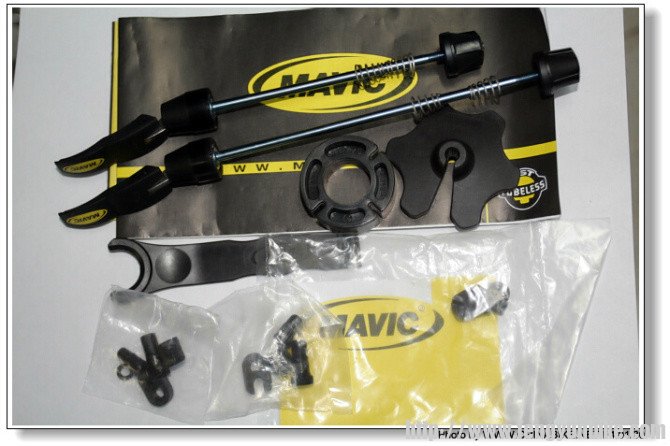

  买轮组的时候就会附有专门的调整工具。这种工具有防止培林被所太紧而坏调的机制。
  MAVIC QRM调整工具

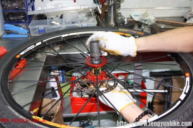

  动手调整
  调整时,首先要将轮组装到车架(前叉)上面,再将快拆锁上合适的力量,不要过紧或过松。

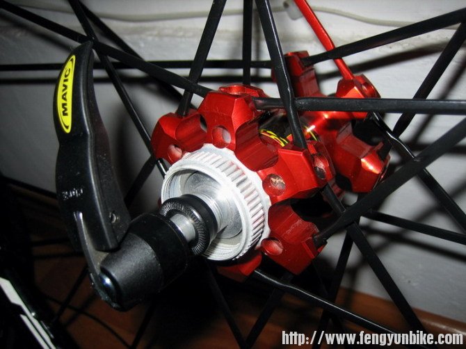

  可以看到花鼓的右边有几个小洞。
  再用工具的凸出点去调整即可。
  前轮是与前叉配合。调整到适合得松紧度。
  后轮则是与车架配合,后轮的照片比较可以看清楚花鼓上的凹点。
