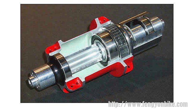

培林轴其实是大家不太规范的习惯称呼,“培林”是英语BEARING(轴承)的音译,培林轴其实是特指采用工业深沟球轴承总成作为滚动轴承的一种轴。结构可见下图。它的特点是损坏时可以通过更换轴承总成来修补。

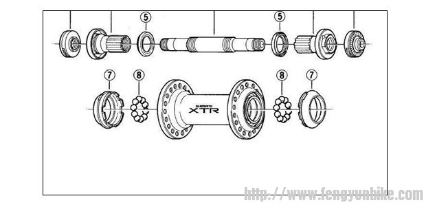

珠档轴承是由碗,轴档和中间的滚珠构成,它们和花鼓体一起构成一个大轴承,由于滚珠之间不需要像工业轴承那样使用保持架,因此同样尺寸的珠档结构轴承可以容纳更多的滚珠,而且每颗滚珠的接触面积较大,可以承受更大的压力。

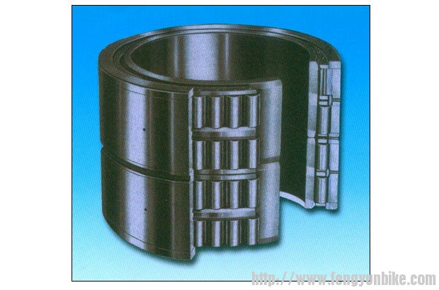

还有一种叫——滚针陪林,是用圆柱体代替球体作为传动的介质,优点是强度更大,润滑度稍有下降。一般用在中轴,碗组,脚踏等径向受力很大的地方。

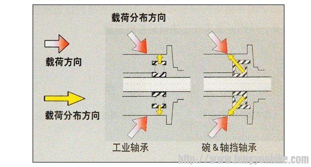

经常有人问“珠档的轴好还是培林的轴好?”这个不能笼统的回答,因为珠档和培林的结构都有不同的特性和优缺点,可以通过受力分析来说明一下。
受力分析之前,要先说一下轴承的受力特性,见下图
可以见到,深沟球轴承受径向力的能力比较强,但是受轴向力的能力很弱;珠档轴承受径向和轴向力的能力都比较强;而滚针轴承由于径向受力面积很大,所以径向受力的能力特别强。
综上所述,在碗组,脚踏这样轴向受力不大,径向受力很大的地方,使用培林和滚针轴承为佳;而在花鼓,中轴这些地方,除了要受到重力造成的径向力之外,还要受到转向,人力等斜方向的轴向受力,所以使用珠档轴承为佳。
