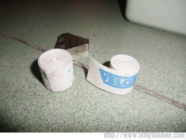

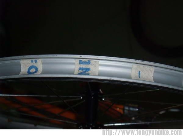

大行的胎垫儿很垃圾,换掉吧,换成帆布编织的,尼龙的也不太可靠,要保证胎垫儿不移位,下图是那种公路用的帆布胎垫儿:
1,买一卷帆布胎垫儿
2,剪成小片
3,把两个轮子的内外胎全部扒掉,把垃圾胎垫儿也去除
4,用3M牌双面胶把小片一个个分别贴到辐条头处
5,把内外胎都装好,
6,OK,踏实上路,别忘记回来写作业

如果买不到帆布胎垫,就用电工胶布把去掉了旧胎垫儿的轮圈粘两圈,也比大行给配的垃圾胎垫儿好多了,或者用废旧内胎剪成小片粘贴辐条头,效果也不错,起码不会有辐条扎破胎垫儿和内胎造成爆胎的问题了  详情 回复 发表于 2013-7-21 00:09
