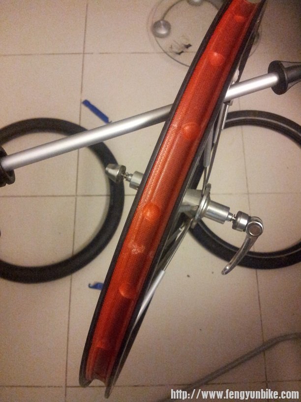

过去我不知道车轮里面有胎垫儿,第一次去香山,下来的时候,爆胎了,从车上下来,先找了一下外胎,没有找到任何异物和破孔,把内胎掏出来一看,非常奇怪,内胎的空洞竟然在气门嘴一侧,离气门嘴有将近20公分,也就是说,异物不是来自外胎以外,而是来自轮圈,我扒内胎的时候,感觉轮圈特别烫手,以为是下山的时候一直刹车,轮圈发热,热量传导到辐条上,辐条的头把内胎烫破了。有一次在展会上碰到远行美车行的黄老板,说起这件事儿,他说大行折叠车的胎垫儿非常垃圾,应该换掉,否则不知啥时候就会把内胎扎破。
有这样的胎垫儿:
还有这样的胎垫儿:
这是我第一次听到“胎垫儿”这个词。回家扒掉内外胎,看到我的轮圈上果然有一圈塑料垫儿,这就是胎垫儿,这胎垫儿和我内胎破的那个地方的对应处真的有个孔,辐条头从这个孔可以和充满气的内胎直接接触,如果不把这个孔堵上,早晚这个辐条头还会扎破内胎。
另外,所有胎垫儿盖住辐条头的地方都已经凹进去了,摸着比较薄。这些地方随时都有可能破掉,充气的内胎就会直接接触辐条头,辐条头就会扎破内胎,造成爆胎。

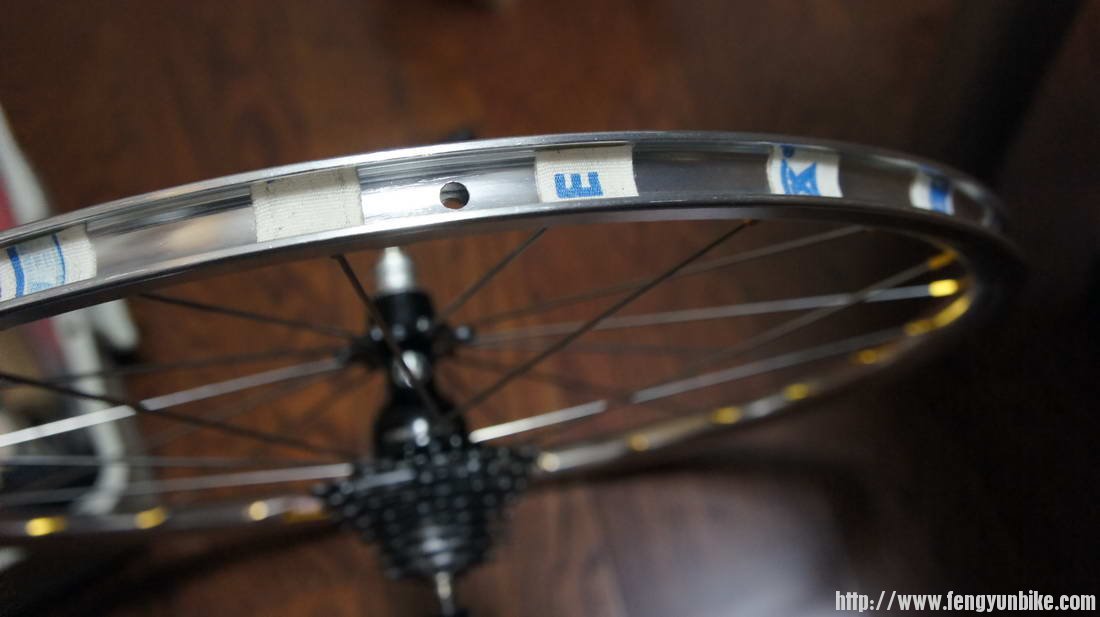

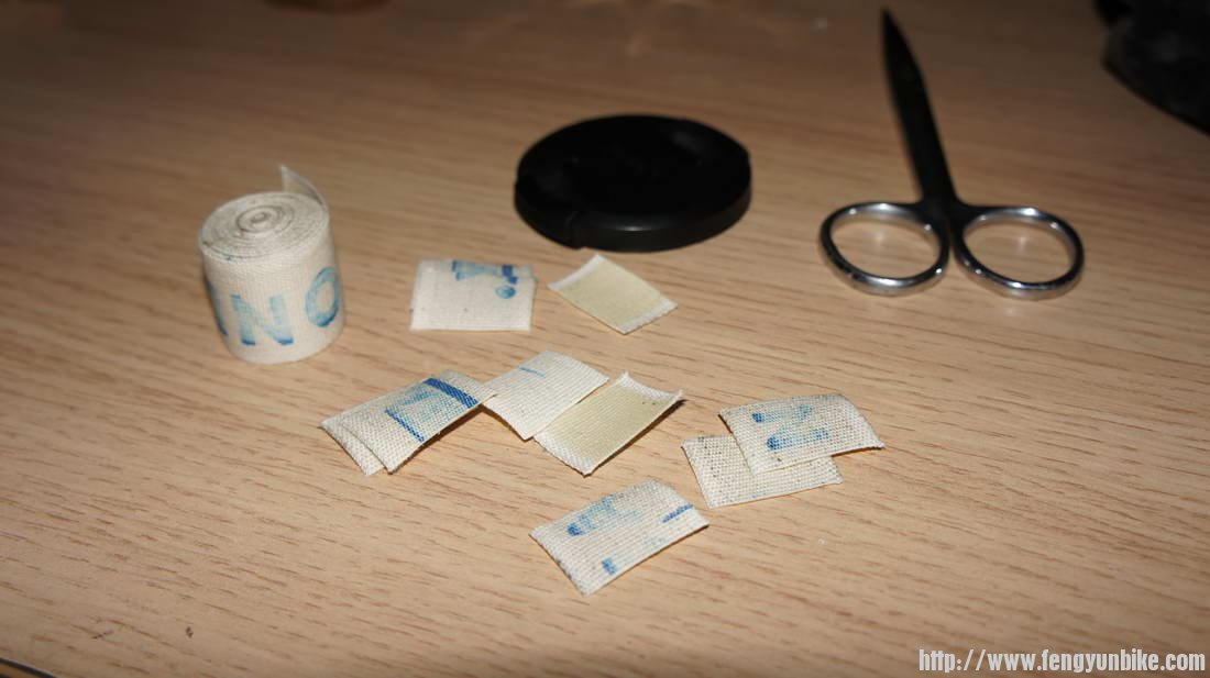

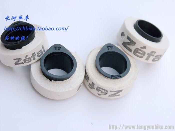

最好的品牌应该是ZEFAL牌的,缺点是比较厚,特别是一些超级紧的车圈对胎垫厚度很敏感。价格较贵,可以用剪刀剪成小块,直接粘贴覆盖在辐条孔上,这样既节省胎垫儿又减轻车轮重量。编制胎垫儿一般都带有胶层,可以直接粘在轮圈内侧。
对不起,图是从网上扒下来的,带有痕迹,不是给商家做广告,敬请谅解
这样用比较经济实惠,鸡贼吧:

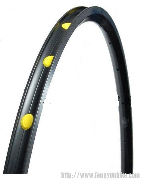

还有一种VELOX的颗粒胎垫更好用,也是一个个粘贴覆盖在辐条孔上,价格也比较贵,好像3-4元一粒。有多少根辐条就可以买多少粒。

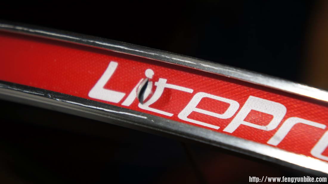

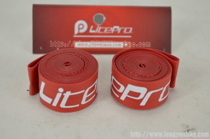

litepro 的尼龙布编制高压胎垫淘宝比较多,质量还行,相比布的还有拆卸方便的优势。
这个牌子也会破:
