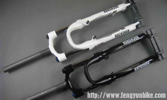

vfg.jpg XCMV3
重量:±2700克
油簧结构,铝合金肩盖/外脚管,CR-MO竖管.
竖管长度:260MM叉竖管管径28.6MM。
避震行程: 100MM
这款叉子就是公爵500,公爵600,龙行500的原配叉子,但是又有点不同,美利达定制的XCMV3行程少了20,只有80MM的行程。这款叉子个人感觉没必要入手,太低端了,即便是弹簧叉的车也不推荐买这款。当然,有二手的就另当别论了
 楼主| 发表于 2013-7-26 11:51:38 | 显示全部楼层
补充一点,XCMV3 天猫商城有售,这意味着不会买到假货。

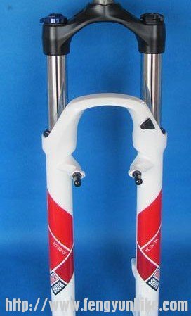

额飞度.jpg 重量2375克
行程1
00MM
刹车:V刹碟刹兼容。碟刹柱为国际A
MG外管,CR-MO内管。和XCM外壳强度一样。
从这款叉子,我们好好来说下。。。。。。
XCR是中低档车里面最火的一款叉子,优良的性能,低廉的价格。完整的锁死,优秀的回弹,使这款叉子成为300~400元内最火的一款叉子。但是并不是所有人都适合这款叉子。哪些人不适合升级这款叉子?1,体重较重的人,这款叉子没有软硬调节,也没有龟兔调节,所以软硬和回弹是固定的,不能适应体重特殊的人群。
2,本来就是油簧叉的骑友。原车叉子是油簧叉的骑友没必要升级这款叉子,跳跃太小,自己好好掂量掂量。
所以综上所述,这款叉子是为弹簧叉骑友升级和低预算组车用户设计的。恐怕某些人要失望了。。。
值得庆幸的是,这款叉子也有天猫。售价为350元

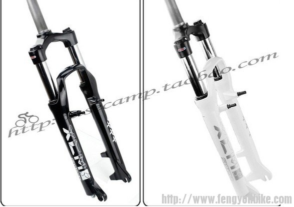

蛋炒饭.jpg 大名鼎鼎的dart2!!!他儿子XC28TK
如你所见,如你所知,这款叉子#%¥#……#@
咳咳!先爆参数。
碟V双用版
避震行程: 100MM
重量: 约2440克
外壳:很遗憾,您无法将他艹断,不谈
XC28为原ROCKSHOX著名型号dart 2的升级版本,XC28定位普通娱乐级越野,以皮实耐用著称,性能极其稳定,*基本上是装上就不用管的前叉*。与同级别的三拓XCR比较,价格稍贵一点,但耐操性及整体性能胜出很多。
挑战者300~挑战者几百的原装叉,被美利达采用就足够证明他是多么的优秀。
适应人群:人类(回弹可调(龟兔系统),软硬可调)
预算少,又是越野党,这款叉子毋庸置疑是你最佳的选择。
but~
but~
这款叉子重量很成问题,2440克,比XCR还重,所以还是希望您能慎重考虑
错了,下面那支才是被X 爆了  发表于 2013-7-26 15:39回复
这支X很坑爹啊,我那时新的T500 飞了几十次楼梯,然后生生的操爆了~ 同时爆的不止我一个人,哈哈,后来上了R7 后轻松多了  发表于 2013-7-26 15:39回复

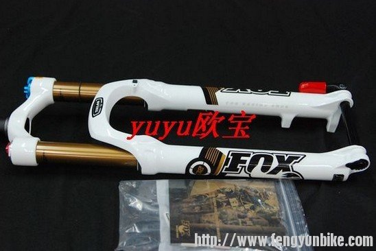

 楼主| 发表于 2013-7-26 11:56:50 | 显示全部楼层
承德.jpg 行程:可调不定
功能调整:Terralogic智能解锁力度、TALAS行程调整、回弹调整、气压弹簧气压。
新一年的FOX前叉只要是用密封式的阻尼,都会有Kashima金色的涂层。
全新FIT RLC阻尼
全新回弹调整旋钮位置
崭新的轻量化叉体
崭新的人体工程学锁死拨杆
全新TALAS Ⅲ两段式行程调节拨杆
15mm通轴系统下管阻尼系统:NEW FIT
行程:110-140mm行程可调
重量:筒轴版1.84KG
规格:1-1/8头管(1.5寸锥形头管可选)、32mm行程管、可选1.5QR通轴、柱式碟刹安装座
颜色:白色、黑色
适用于:XC越野、AM全山地
32 Talas Terralogic智能版只有110-140mm行程、12款 FOX 32 Talas Terralogic 智能版 避震前叉 15mm
FOX躺枪。。。。。。  发表于 2013-7-26 21:24回复

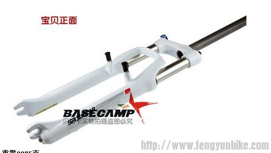

 楼主| 发表于 2013-7-26 11:57:35 | 显示全部楼层
如果不是RS的粉丝,这款叉子看都不用看。
价格:750元左右
重量:2100克(重的离奇)
行程100
仍然是油簧叉的外壳结构
顾名思义,XC32就是rockshox XC系列里面最后一款,取代当初的TORA,这款叉子完全没有存在的意义。不推荐任何人购买这款叉子。
作为汽叉,重量必须明显轻于油簧叉,此叉的作为汽叉,重量仍然和XC30/dart3一样,他和油簧叉一样重,汽叉的意义何在?
XC32的下管不是直管而是凸起来的,改装起来难度相对其他叉子更大。所以改装什么的不用考虑,单凭外壳强度也不够。
but
but
XC32不是一无是处,至少人家回弹比神叉和R7更有力。。。。。
