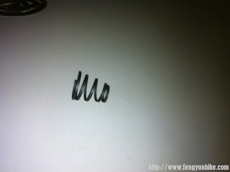

快拆里面那个弹簧是做什么的?非水贴,真心求解。
发表于 2013-7-29 10:40:41 | 显示全部楼层 |阅读模式
       如上图,我前轮快拆一个弹簧掉了,总觉得心里不踏实,不知道这玩意是做什么用的,对骑行有没什么影响?
现在前轮有点微偏左,不知道是不是它影响的?跪求知识帝科普啊,先谢谢啦。

还是装回去吧

这是应该是有用的,你把螺丝松到这个程度啊?稍微松一些就可以拆下来了啊

到车店里配一个,很方便的。

还是有用的,找一个再装上吧

必须有,否则起不到“膨胀”固定作用了

这个弹簧的作用是,在你拆快拆时顶螺母用的,对车本身没作用,如果不拆前后轮,可以不要。
发表于 2013-7-29 14:32:53 | 显示全部楼层
解释一下顶螺母,如果拆快拆时,没这个弹簧顶螺母,就控制不信螺母的惯性很容易多拧或少拧。
谢谢刷街王的回答,再问下我前轮微偏左跟这个有关系没?  详情 回复 发表于 2013-7-29 14:42回复
