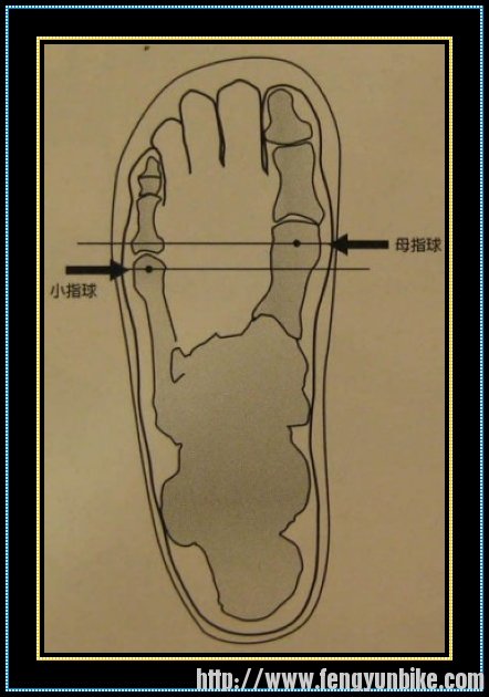

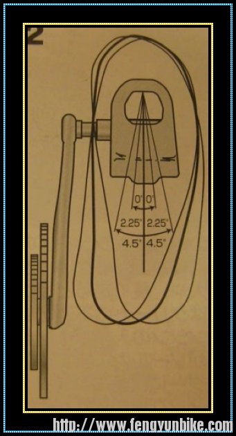

没有亲自试,很难说准什么原因。但第一个问题有可能是锁踏左右两只调节松紧不一样或左右脚的力量不一样。第二个问题一是有可能解锁扭动的方向不准(后跟向外平行扭动),二是锁片安装方向角度(锁上后鞋头正前)。如果不是这些问 ,哪就可能是锁片磨薄了或是锁踏本身存在的问题。
上两张锁片安装图
nEO_IMG_20120704_27ef1995b6a07154ef643Ts4O091dpSk.jpg nEO_IMG_20120704_f135b1fe03e1e3ba0501n4X4dtwL2RQu.jpg nEO_IMG_20120704_f58233c4d3b8173b14bfsNkjvvmhbFEY.jpg
