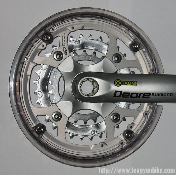

2.chainring(s) ,链圈,链盘,也就是我们说的大盘。不过这样子的语法,跟实际是矛盾的。因为现在的单车几乎都是变速系统,有两个盘的,就会分大盘,小盘。三个盘的就有大,中,小盘了。另外现在大高档车,链盘跟踏柄cranks也连在一起,合成crankset踩踏总成。
3. clincher,卡式胎,一种周边有细园卡榫的外胎,跟内胎是分开的。相对的是Tubular管胎。卡式胎所使用的轮圈必须有卡槽,才能固定外胎。
4. cog,咬合齿轮,或者指的就是飞轮中间,套进车轴的那些咬合齿。好几个cog就变成cassette了。
5.crankset,就是前面包括了链盘跟踏柄,把往复力变成回转力的机械装置。

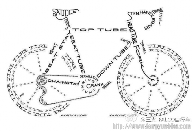

这多直观:
一目了然,学习收藏了!  详情 回复 发表于 2013-8-20 09:57

charles_1217 发表于 2013-8-20 08:30
这多直观:
{:soso_e179:}牛
这多直观:
一目了然,学习收藏了!
