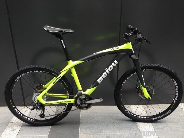

进入车店看到了这次试骑的新车,小小激动了下。车子颜色很亮,回头率估计很高。手机拍照效果一般。
远观

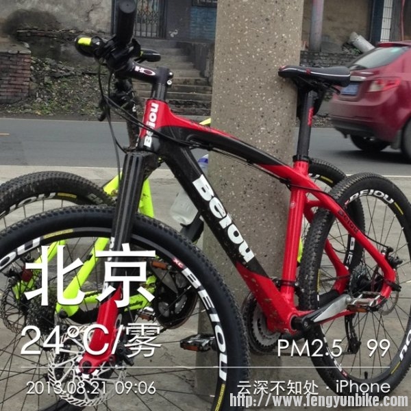

从车架结构看,压马路富富有余。带弧度的斜梁一个是美观,一个是爬坡时能把施加在前轮的力分担到后轮上,增加抓地性。
抓了抓车,感觉很轻,妹子说是11公斤。车架前叉是全碳,其他部件不是,但是可以升级。
而且得到消息,这个车可以自己在上头增加汉子或字母涂装。比如某某车队。满足定制需求
特想知道压盘和塔基的齿轮都是多少齿,由于技师不在,妹子不知道。主要是想知道爬坡够用不。
和看店的妹妹聊了一会。看雨也不停,又不大,不能老等,归程回家。
路上仔细体会了下,还特意冲刺骑了几段。
发现如下:
1变速系统和西马诺略有差别,加减档全在车把里手,而且离车把略远,需要一点点适应时间。
2刹车左手是前扎,右手是后扎。这个也要注意
3变速器是台湾微转,之前没用过这个牌子的,但是骑行途中手感不错,灵敏度很高。

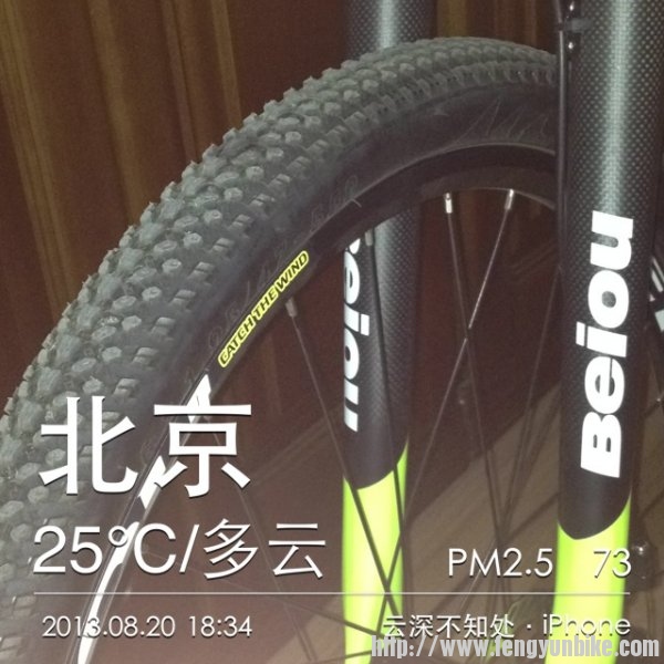

4胎纹大约0.3个毫米厚。抓地力很足,但是一点不影响力传导,起步啥的没有很肉的感觉。说明轮胎的橡胶很结实。 看看明天放坡压弯的效果吧。
后边几张在家拍摄
车架喷涂的是荧光漆,有点点反光的。

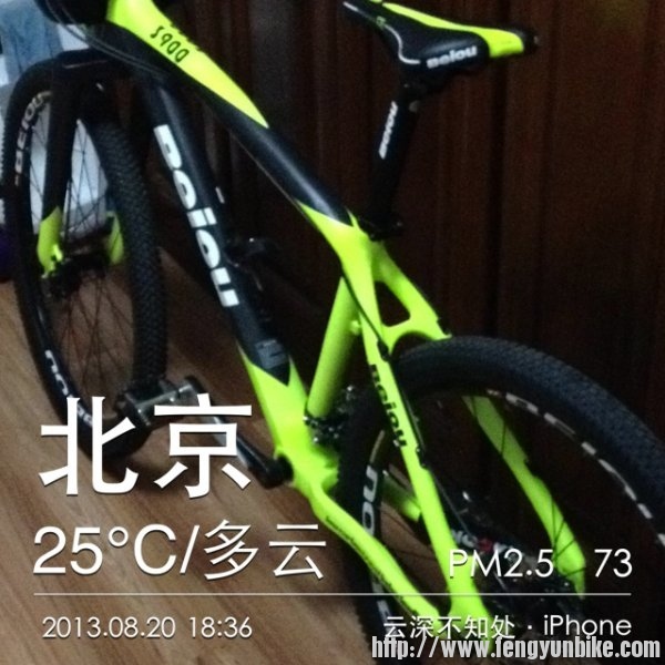

细节
大家可以看到胎齿还是很厚的
车胎
这车配色虽不起眼,但是你近看绝对觉得很妖,估计容易被偷车的盯著。(千万不要丢了啊,要赔哒~~~~默念一千遍)
车架

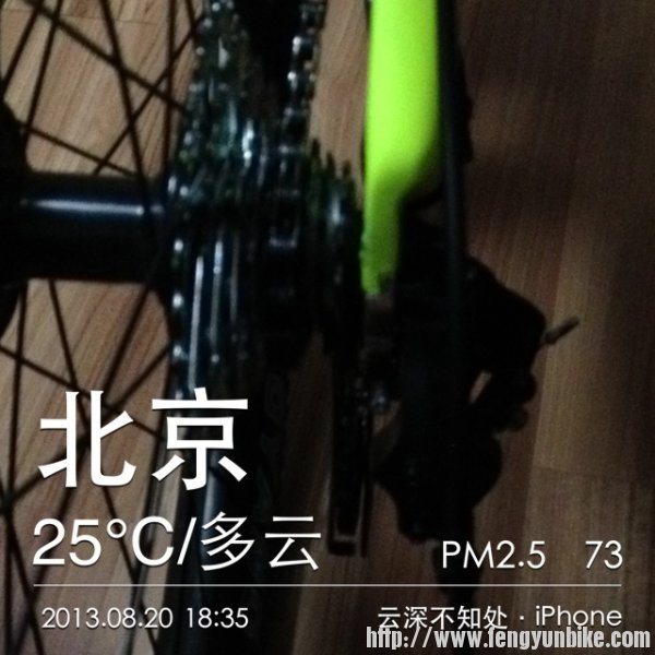

受制于光线拍摄不清楚。塔基最大的因该是34齿,最小的几个因该是15-13-11?有空数数。爬坡的人因该很关心这个
后变+塔基

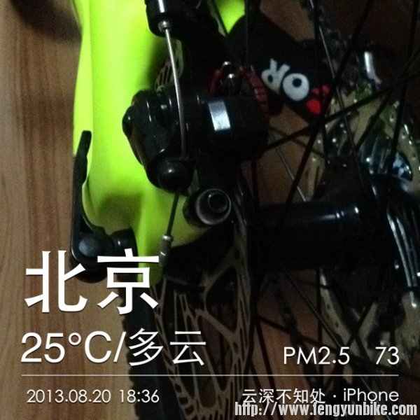

线碟刹车,目测一般吧
刹车

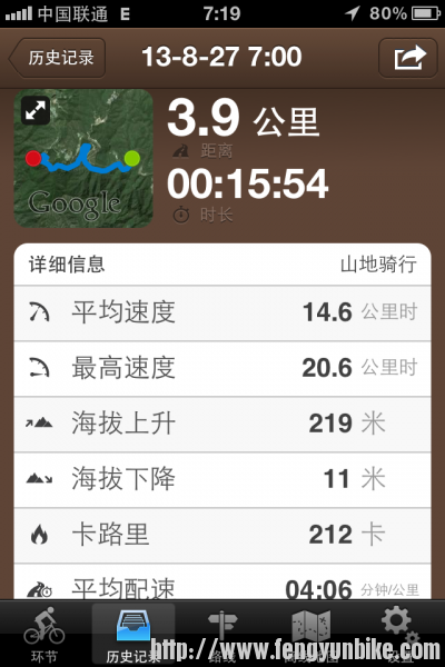

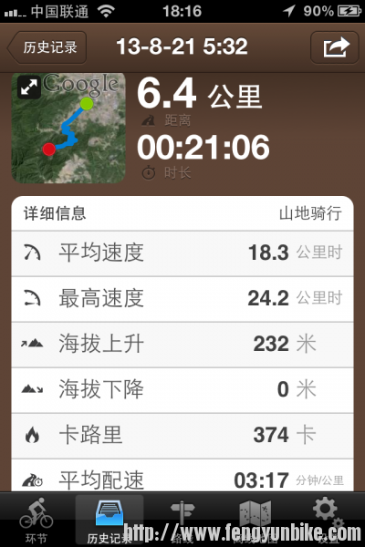

戒台寺坡
戒台寺不是很难的一个坡,车子骑行感觉良好。用上了全力,只比最好成绩提高了1分钟不到。车的好坏对成绩提高不明显

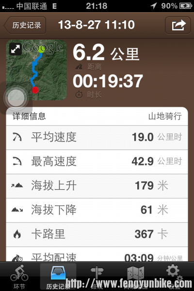

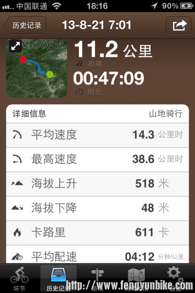

谭王璐坡
这个坡,坡度一般,长度较长,单车测试结果不理想,大约爬到一半时,车辆出现异响,经过排查大约是前叉附近问题。摇车必响,发力也会轻微的响几下。后来和肯定特换车,判断结果基本相同。
38.6的时速是在快到十字坡时冲刺的速度,这已经是最大功率。 虽然存在异响,但是部件并无任何松动迹象。

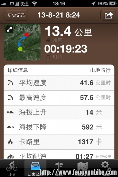

谭王璐放坡
在戒台寺放坡速度不快,主要是熟悉了下车性。这里在全速放坡,可以看到平均速度都达到了41.6。
在过弯时,采用了压弯技术,轮胎抓地情况良好。并没有抓不住地的感觉。
刹车手感还不错,力道和力道反馈都很敏感
另外爬坡时的响声消失。回城整个过程没在听到任何异响。
