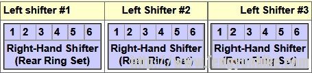

假设你是18速车,左边的变速器数字是1-2-3,右边则是1-2-3-4-5-6,也就是左边每个档位都有右边的6个档位对应,所以是3×6=18速。(详图一)
左边的变速器,控制的是链条在链盘的位置,又叫前变。最小盘的是1,中间盘是2,最大盘是3.12再到3就是上变,321就是下变。

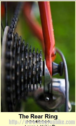

右边的变速器,控制的是链条在后轮上的飞轮位置,又叫后变。但是这里的数字对应跟左边正好相反!最大飞轮是1,最小是6.
这样看起来有点混肴,你也可以不管飞轮的大小,只看变速器上的数字就好。因为只要是下变,都是大数字变变小数字就是了。你应该也可以看出来,左变速器的变档效果要大于右边变速器的效果。

1(小盘)+后飞123。前2(中盘)+后飞2345。前3(大盘)+后飞456
这么看来3+4+3=10,也就是18速的车,你真正用到的只有10速了!(详图二)
