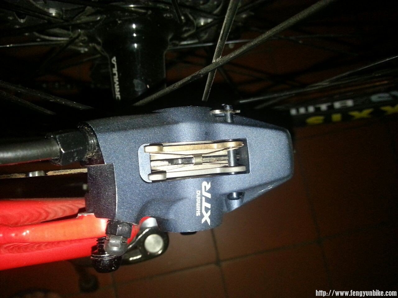

XTR975的后鲍鱼是直接安装在车架上的,需要放垫片吗?放在哪里?如图这样安装对吗?安装后总是蹭碟片,主要是蹭外面的来令片,如何调试?谢谢!
会不会有可能是我的碟片问题!谢谢大神帮助!

XTR是为专业比赛设计的,所以来令片会很紧,这样可以确保用最短的行程来抱死。所以有些蹭碟很正常。LZ要是用这车压马路的话,完全浪费资源,如果是用来冲山的话,轻微蹭碟完全可以忽略。

在你确保碟片没有变形,夹器内活塞位置正常的情况下,最简单的方法就是将夹器的锁紧螺丝松开,捏住刹车,再上紧锁紧螺丝,这是碟片和来领片的位置是正好的
首先谢谢帮顶!您说的是,但是我认为仅适用于带转换座的,我的前刹车就是这样调的,没问题,但是后面的刹车是没有转换座的,没有那种突起圆弧状的垫片,不能调整位置,而是直接拧在车架上,只能调整螺丝的松紧。现在  详情 回复 发表于 2013-9-3 08:05回复

我这是收的二手件,几乎和xt价格差不多了,超值就给买回来了,现在调了调,好点了,谢谢帮顶
