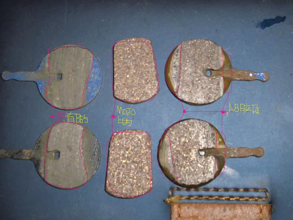

2007年我的AVID BB5碟刹约5000KM 一次和突袭去巴朗山回来时(爽安逸了)后来令片磨损削薄了。本来打算买一对.面对高昂价格吓到了!一次在CHINABIKE高人所启发,想想自己的动手能力还是挺强的
兴奋得自己打算了2对!(部分没有原有的照片,只有在网上找了些)
在成都郊区修高端摩托车的地方花了5元要了挺大的一片摩托车的来令片(好便宜),看上面的金属杂子还真不少.厚度基本比BB5的厚一倍!
我的工具就是几片普通无把锯子(打磨过程之痛苦)
回到宿舍比到论坛上的照片逐步做起来:先将来令片的金属底板锯掉!单单这片来令片金属底板锯掉就用了我差不多好几个小时锯片断了几根.还好便宜,锯掉后切分成2片
然后一片片用脚踩压着在宿舍粗矿的地上磨(好枯燥把电影也看起吧!)
磨到了感觉有一定的厚度了然后又将2片分成四片比着BB5的金属底扳大小在磨磨到稍稍比金属底扳小(好用胶水固定)些了就OK!无需太苛求尺寸精确打定位孔
接着在把金属底扳连接部分也弄粗糙。
最后用胶水来固定了
我用的市面上能买到强度最好的AB胶。(对原BB5的连接方法一直耿耿于怀) 太费时间了上面说明要用用24小时固定才能达到最好的强度,由于来令片比金属底扳小所以在来令片周围可以弄多点胶水增加强度,直接将其中2片就粘上了胶压在了床脚下压到明天。
第二天在稍稍打磨了一下装在了前刹(把还没有用完的前来令片换到后面安装好以保安全)
装车 调校 一切OK 接着可以试车了,
一上手就感觉刹起来.效果居然非常的不错,一次和突袭长下金龙长城的时候闻到了一股烧焦的味,回去拆开看了一下有少许烧焦,就重上了一次胶,后来一直用就一点焦了居然什么事都没有了!走走平路还可以,但还是不敢贸然用来越野跑长途!出现意外就over!
摩托的来令片铜丝含量高越高就刹掣手感越硬制动就越好 但事物的另一面就是越伤刹碟
最主要的是自己动手就是无限的乐趣
本文谨供参考
