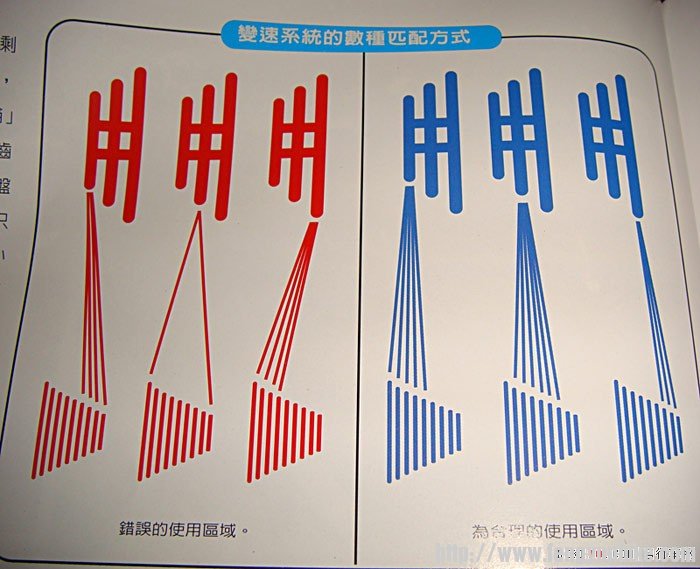

27速车,前后齿比怎样搭配?另,爬妙时间从哪开始算?请赐教。

有一张图,解释牙盘和飞轮如何搭配,一时没找到图。图是老猴发的,可以找老猴要。大概意思就是保持链条前后尽量成直线,别太斜,比如,用最右边的牙盘的时候,就用最右边的几个飞轮,用最左面的牙盘的时候,就搭最左边的几个飞轮,中间牙盘就搭中间几个飞轮,并没有非常严格的界限。如果用最左边的牙盘搭最右边的小飞轮,链条就明显斜了,容易磨损链条,而且那样搭也非常不合理。
但是,如果车子放一段时间不用的话,就要把链条前面放在最小的牙盘上,后面放在最小的飞轮上,这时链条处于最松弛的状态,当然,开骑的时候,前几步就调整到需要的牙盘和飞轮上。
