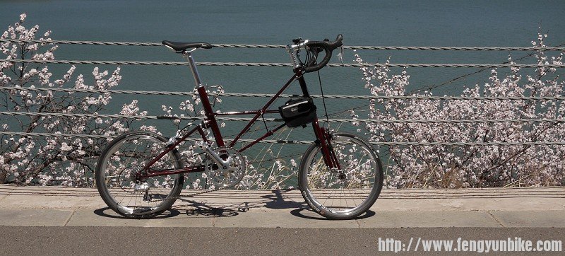

五、AM TSR郊游首骑
4.30五一小长假,第一次骑AM郊游,地点是最爱的白河堡,喜悦之情溢于言表。这天天气也特别给力,深山中白河堡的春色仍在,并且还那么灿烂!一口气给车子拍了不少照片。这是在花丛和湖边的AM身影。
5月12日,第二次出行,跟风云论坛的AM会烤红薯大会,又一起骑行了一圈。在这次出行中,我的AM低调而靓丽的身影,引来不少新车友的关注(虽然我并不想高调)。下面是出行路边AM的倩影。
