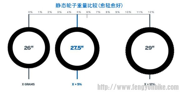

(1)轮组/轮胎整体重量(越重的轮子越不利于爬坡与加速)
较轻的轮子(轮组+轮胎)加速较快,也使得整车重量可以更轻, 是具有双重好处的组合。以26寸的X克开始,27.5稍增5%的重量, 而29则是增加了12%的轮组总重量, 这让您在骑行时大大增加了负担,不论是在爬坡或是加速上,27.5并不像大家所想的那么沉重。

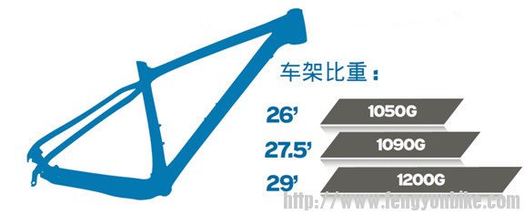

(2)整体成车重量
将具有相同规格配备的29、 27.5、26寸同级车款之重量相比较,你可以发现明显的差异。一如预期,26寸版本较27.5略轻,而相比29寸的轻量许多。静态的重量对于骑乘有确实的影响,愈轻量化愈能帮助您爬坡更快速,骑乘更有力。

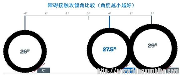

(1)障越跨越能力
加大的轮径可以缩小轮子与障碍接触时的角度,这是正面的帮助,29寸的轮子在滚过一个6公分大的四方形障碍体时,可以比26寸的轮子在效率上高14%,相较之下,27.5寸轮子也有9.8%的提升。另一个比较方法是查看其攻角的大小,27.5角度较26小4度,29则是小了6度,角度愈小,愈容易滚过障碍,29寸当然这部份最佳,但27.5表现也很接近29,但27.5并不像29寸重量那么重。

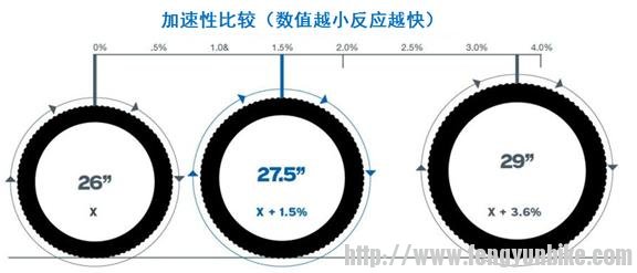

(2)加速性/加速反应速度
这部分是与骑乘者施力踩踏时车子的加速反应快慢有关,影响加速性的因素除了静态的整车重量有关之外,也与轮子的配重有很大的关联,重量分布离轴心越远,加速性就越差,相同静态重量相似结构编制而成的29寸轮加速性不如26寸,因为轮子越大其重量分布就越往外也越不利,所以要提升加速反应性就要尽可能地降低位于轮子外围零件的重量 (轮圈、铜头、钢丝、轮组、内胎……等), 如下图您可以了解到27.5的轮子只比26寸慢1.5%,而29寸则明显慢了3.6%。加速性比较 (数值越小反应越快)。

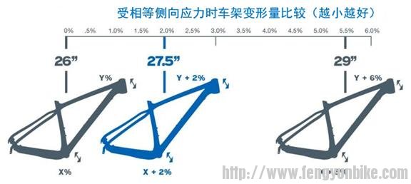

(1)车架刚性
车架的侧向钢性与其使用的轮径大小有关联,为了要配置较大的轮子,车架的设计要有所拉长,因此,同一尺寸的29寸车架要比同一尺寸的27.5或26寸车架,受到相等侧向应力时的变形更大 (五通与车首管)。 较大的变形量代表钢性较不理想,在面对强力踩踏与高速急弯时,其摇晃程度较大,稳定性也较差。
