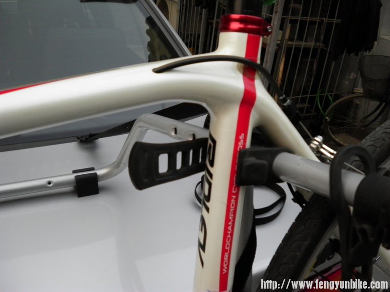

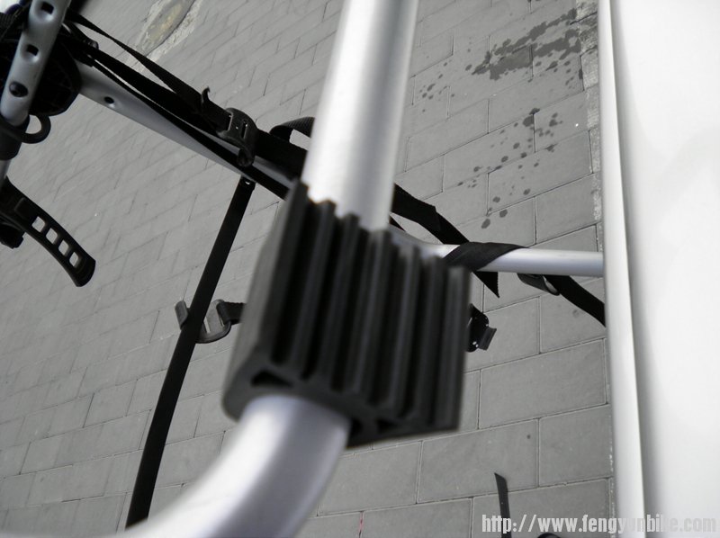

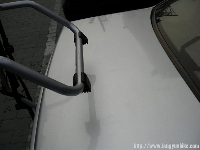

首先清洁车架橡胶支撑座和汽车后备箱盖保护车漆

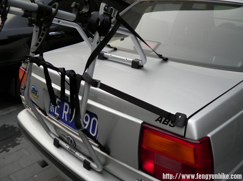

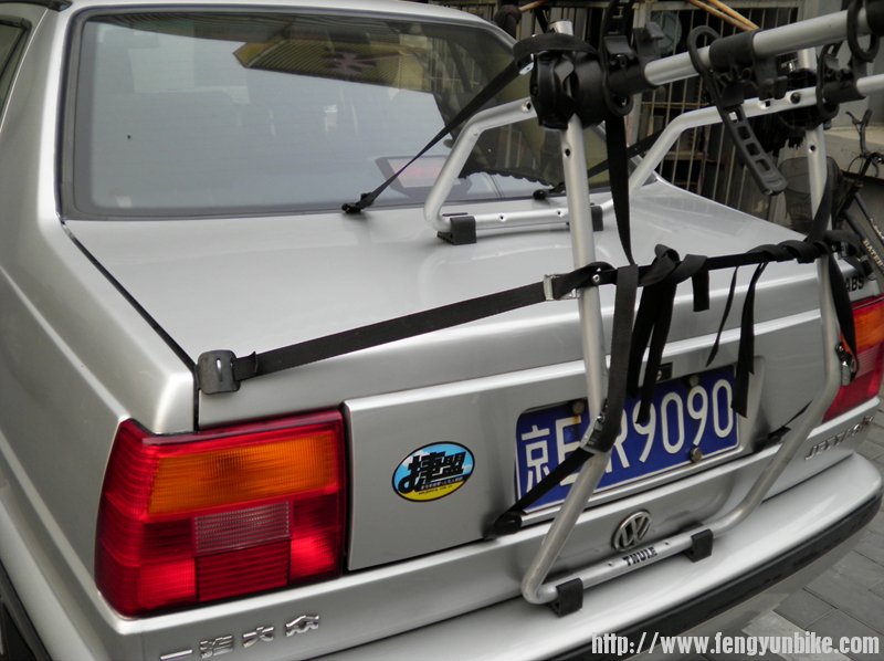

将车架的六个固定挂钩钩住指定位置并收紧绑带

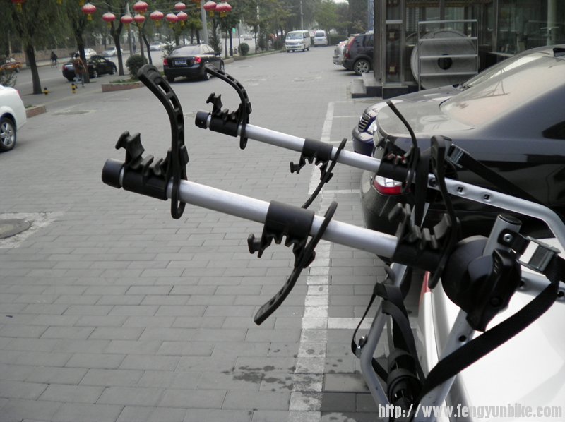

如果携带多车要调整橡胶绑带的间距
车架入位

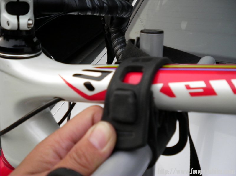

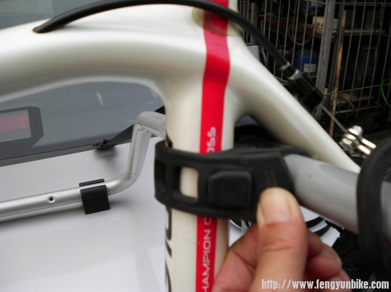

扣紧橡胶绑带

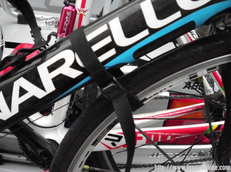

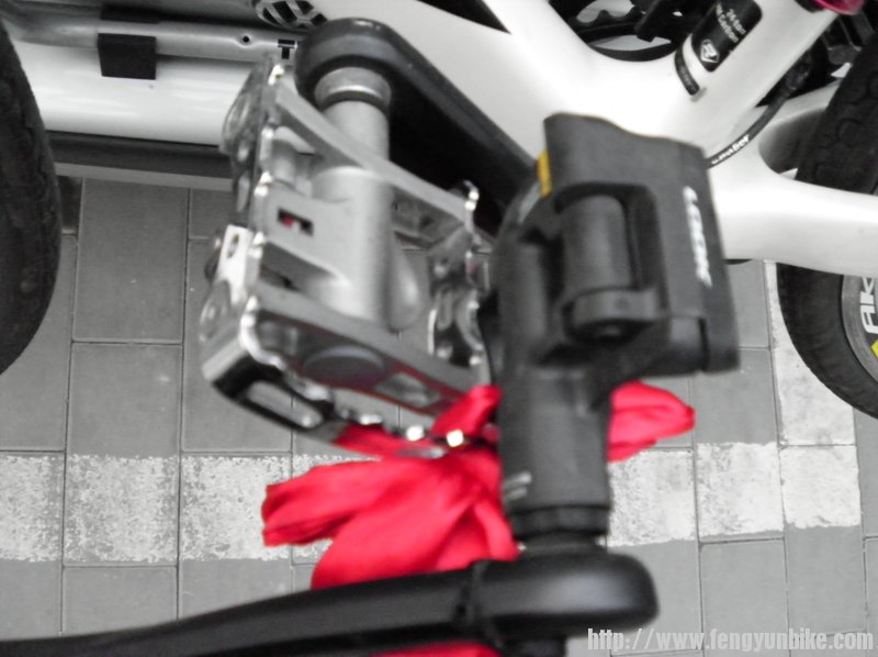

然后分别把两辆车的几个重要位置固定好

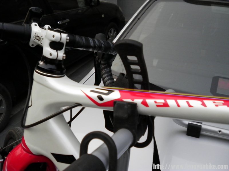

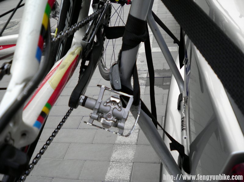

两车挂好先将两车脚踏固定在一起
将内侧车的另一只脚踏和车架固定

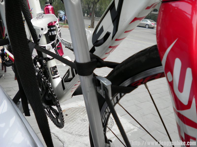

用车架绑带长出的部分固定内侧车的前轮

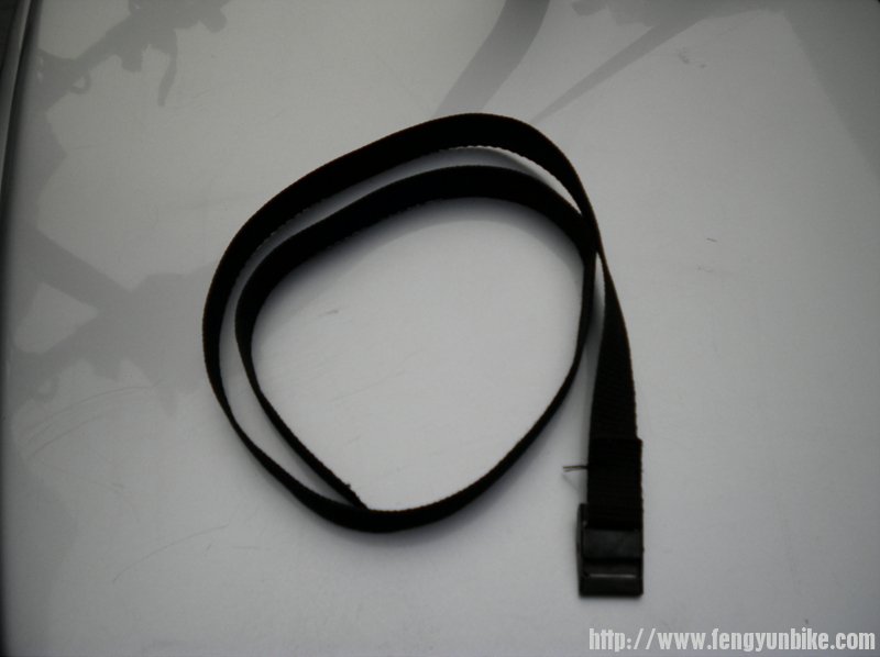

这是原车架配的尼龙绑带好用但是仅此一根,用它固定外侧车的前轮
固定好了两车之间除脚踏外没有其它接触点

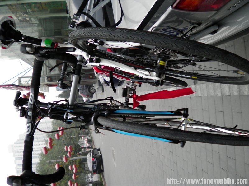

最终的装车效果

车牌挡住了得想办法呀,不然会罚款的吧,我没车,听别人说的  详情 回复 发表于 2013-10-9 19:03回复
发表于 2013-10-9 19:03:53 | 显示全部楼层
理想 发表于 2013-10-9 18:58
已经完整发布
车牌挡住了得想办法呀,不然会罚款的吧,我没车,听别人说的{:soso_e113:}
发表于 2013-10-9 19:31:26 | 显示全部楼层
遮挡号牌,12分,不是闹着玩的
发表于 2013-10-9 19:57:18 | 显示全部楼层
原来要用绳带在关键地方将两个车绑在一起呀!  原来不知道,结果车被磨掉漆。  遮挡拍照到底有问题没问题啊?
发表于 2013-10-9 20:04:51 | 显示全部楼层
据说打印个车牌贴后面也是可以的,赞理想的作业
