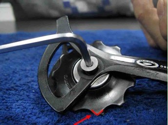

       需要的工具主要是内六角,黄油和抹布,工具很简单操作也很简单。
       使用内六角工具拆卸固定螺栓。

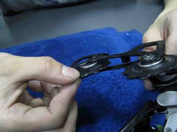

拆解张力轮和导向轮

导向轮和张力轮是不同的,注意导轮的摆放顺序,方便保养和安装以搞错

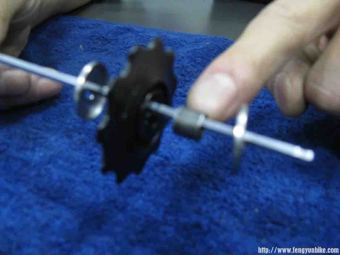

导轮的分解图

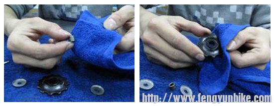

对导轮的各个部件进行清洁并在轴承和导轮结合处上黄油

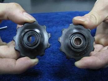

左侧为张力轮,右侧为导向轮

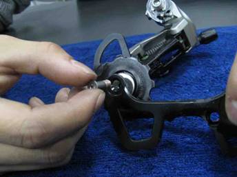

当保养完成后,将导轮装回后拨链器上.
       安装导向轮(注意导轮的方向性,不要搞反)

安装张力轮(注意导轮的方向性不要搞反)

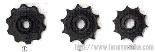

当用工具锁紧时,控制好力度(2.5-5.0 N.m),避免螺钉滑丝
       注意:当轮齿磨损到尖角时,要及时更换导轮,以免造成其它零件不必要的磨损。
       ①新导轮
       ②已经磨损,达到使用极限,准备更换
       ③完全磨损,必须更换
