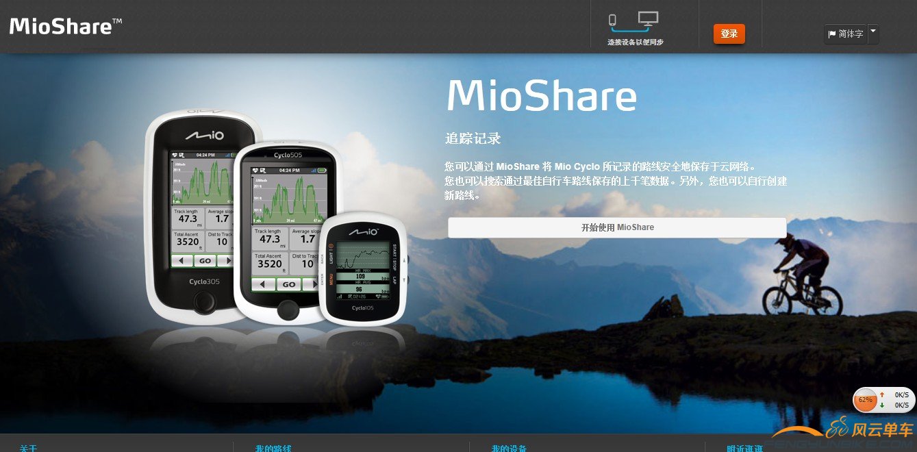

上图是mioshare官网的截图,Cyclo 105 HC GPS 属于最小的那款,以后骑行的数据便可以在此上传分享。

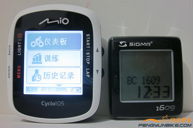

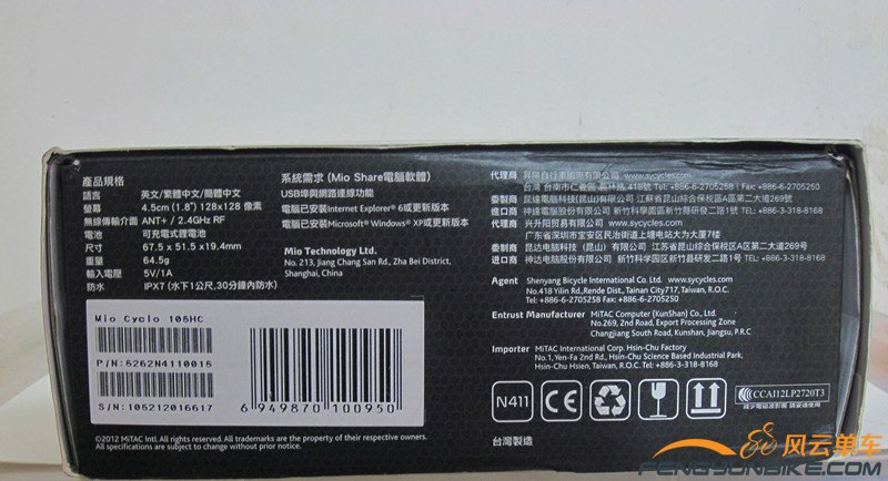

包装盒的一个侧面标注了码表的长宽厚分别是:67.5mm,51.5mm,19.4mm,下面将此款码表和SIGMA的1609对比一下。
盒子的底面有产品规格的标注:
荧幕:4.5cm(1.8")128*128像素
电池:可充电时锂电池
重量:64.5g
输入电压:5V∕ 1A
防水:IPX7(水下1公尺,30分钟内防水)

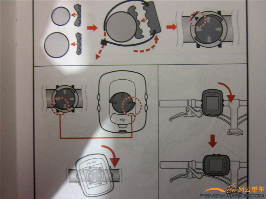

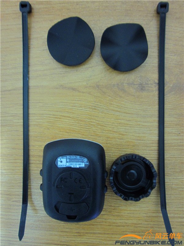

单车固定架套件,两块黑色弧度不一的橡胶垫片可以因情况而选择,譬如自行车把立处安装时因为立管相对比较粗就可以选择弧度大的,而把横处较细就选择弧度小的橡胶垫。具体的安装示意图,说明书有介绍,看图琢磨一下,非常简单。

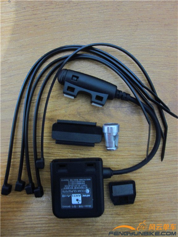

接下来是速度和踏频感应器组,这个先不做介绍,后面有专门的安装。

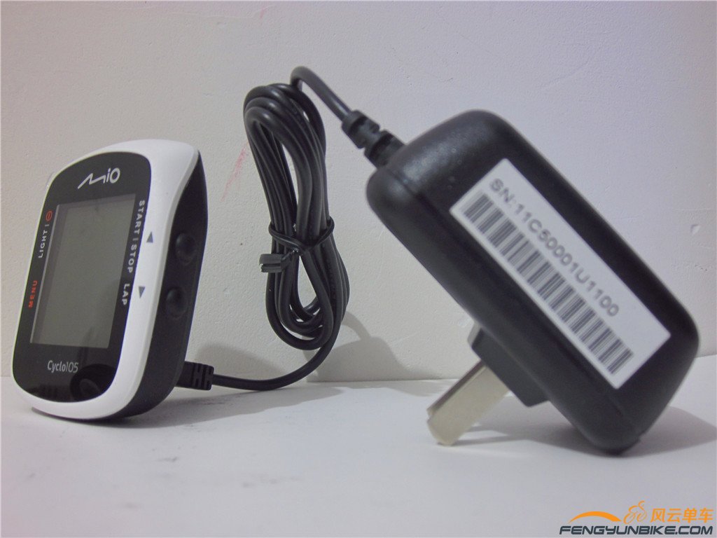

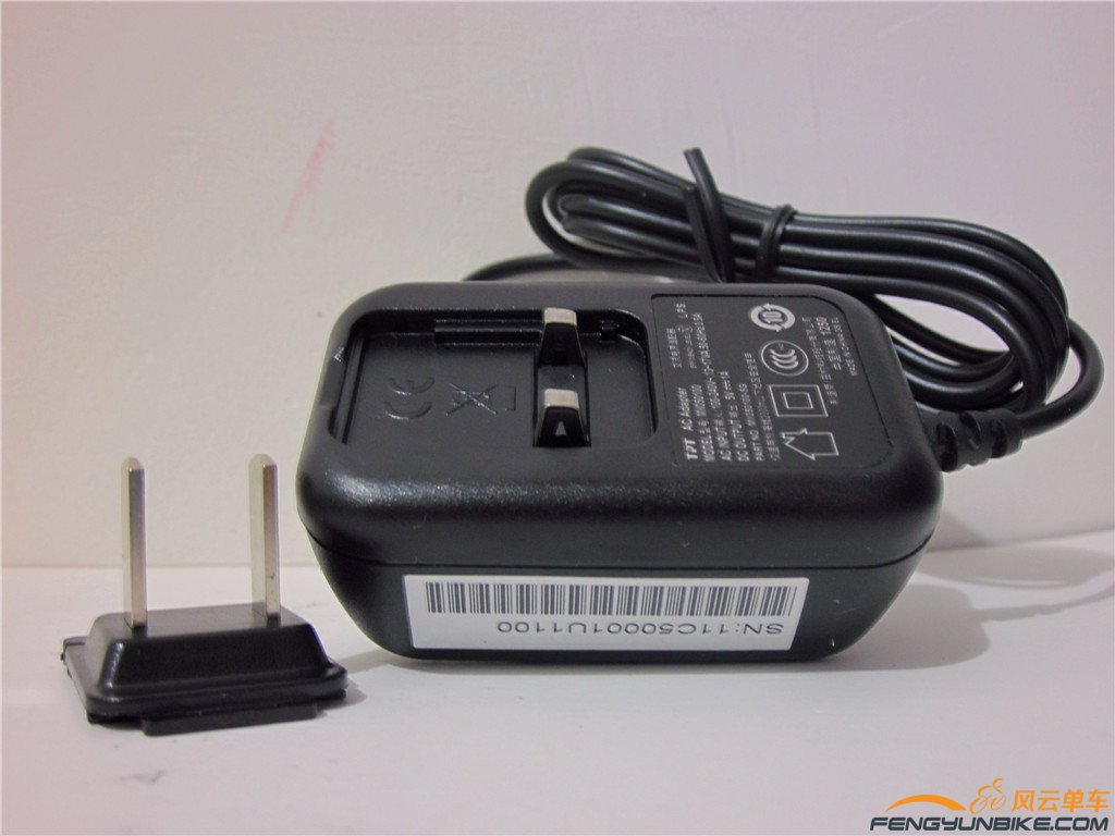

充电器,为了兼容国内的电源插座而自带的插头,用时轻轻推进卡槽内扣紧就可以使用了,以后几乎用不着拆开。

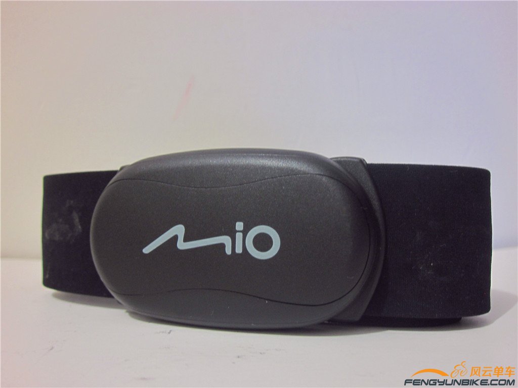

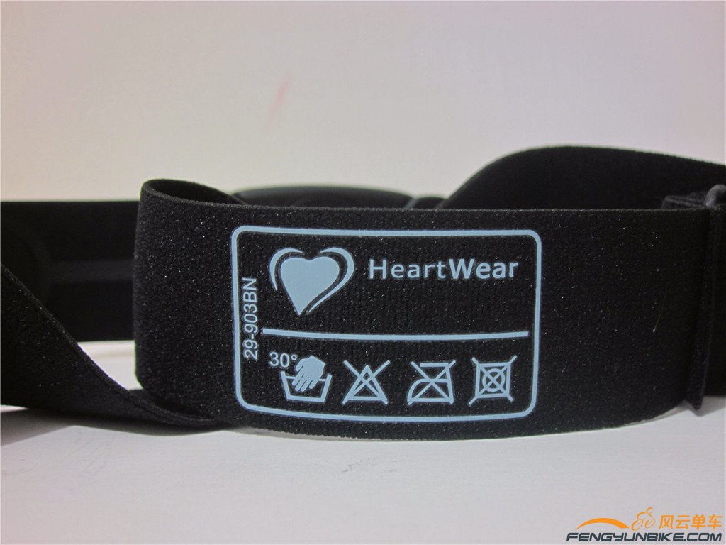

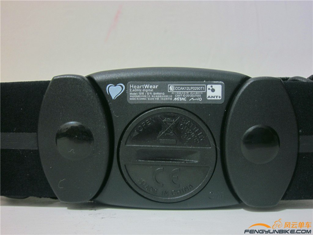

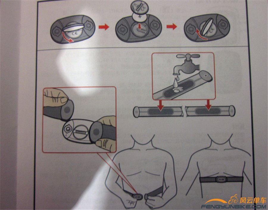

这款心率带佩戴起来非常舒服,而且心率表和松紧带处是卡扣连接,穿戴方便,而且在洗涤的时候可以很轻松将松紧带拆下来单独洗,因为经常运动后产生的汗液容易使带子产生盐碱。
这是图示的佩戴方法(佩戴前记得向感应条上抹点水,这样才能准确迅速的测出心率)

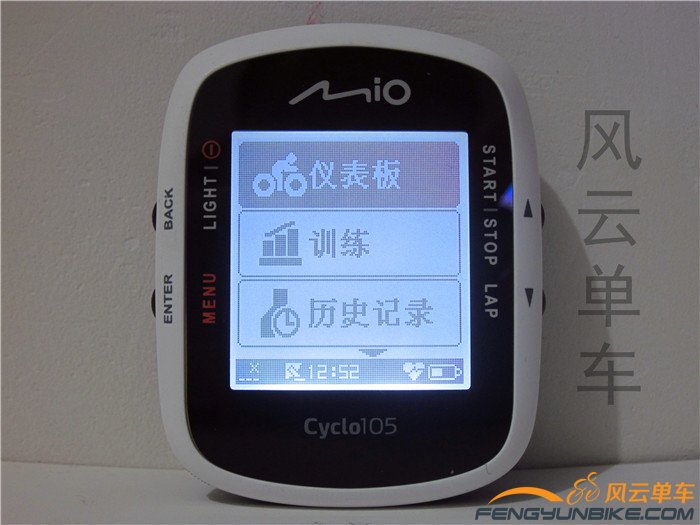

说了这么多,接下来就带大家一起体验一下Cyclo 105丰富强大的功能。

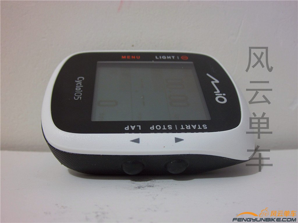

这是表头的正反面,黑白相间,庄重而不失其优雅,通体弧线设计,没有一丝棱角,大概该是考虑到空气动力学的因素吧。机体硬朗,操作键位于两侧。
长按左侧的开关键3秒后进入开机画面,新机第一次开机需要设置一些基本数据,大家可以按照自己的习惯和各自的情况设定例如时区,时间格式,使用者资料,自行车资料等项目,这些后面也可以设定修改,再次就先不设置这些数据,以免后面的叙述出现太多重复话题。

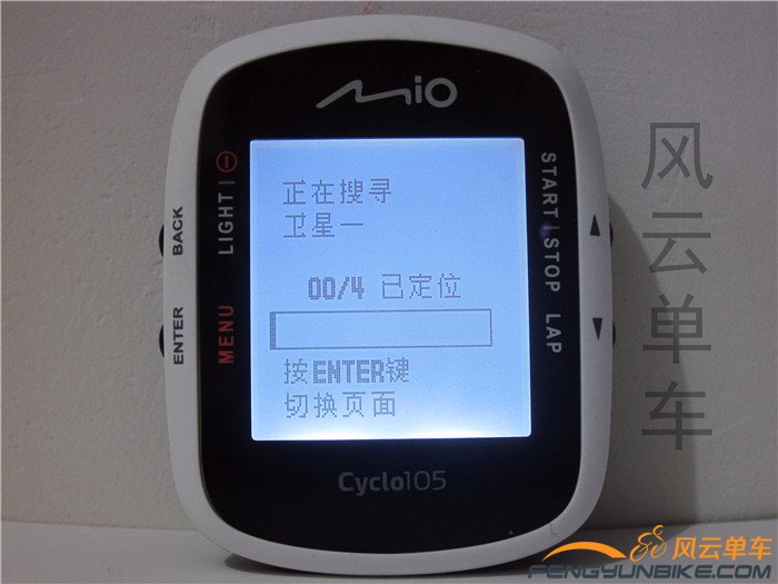

按ENTER键进入“仪表盘”选项后先是“卫星搜寻”,继续按ENTER进入。

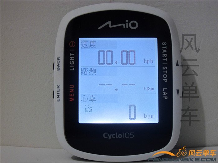

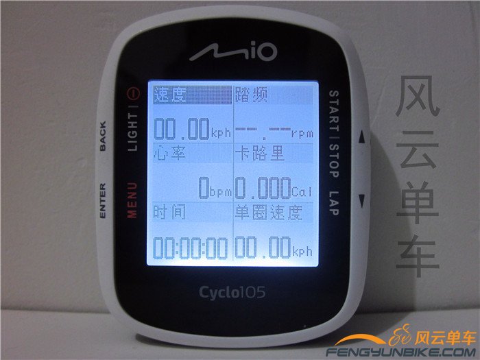

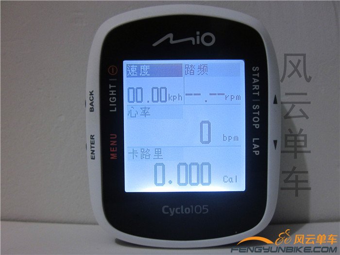

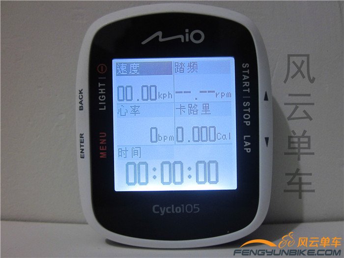

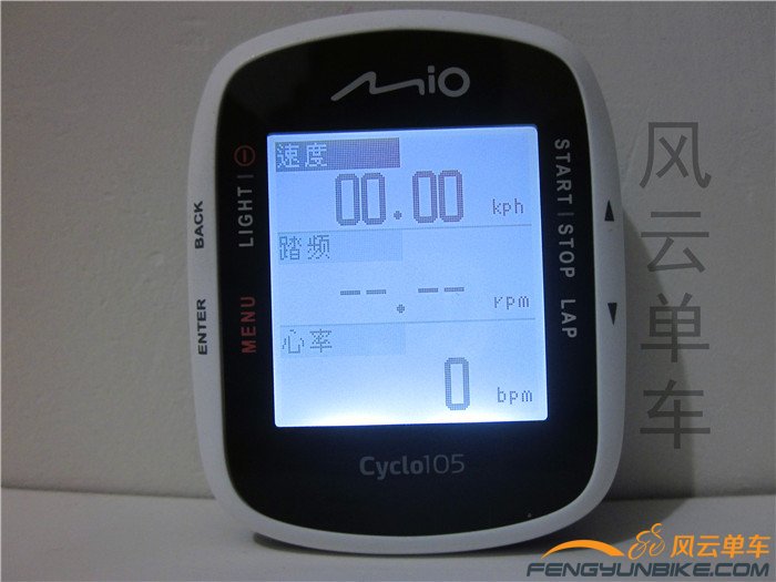

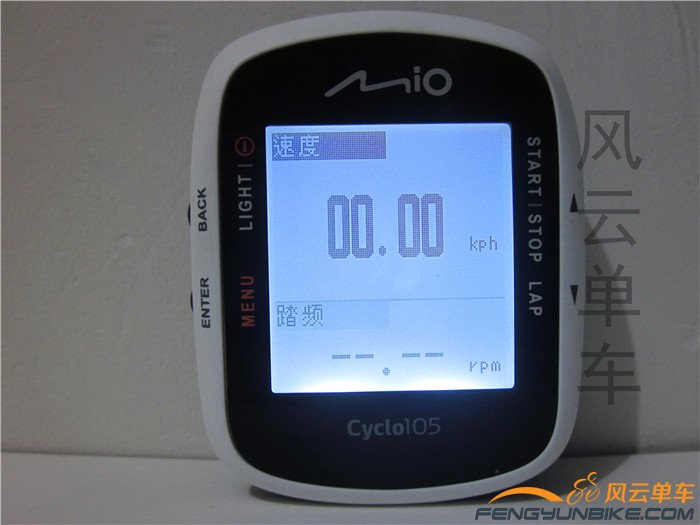

然后出现在仪表盘上有三个项目:速度,踏频和心率。这三个项目是我后天根据个人习惯调的,然后继续按ENTER键进入下一个页面。

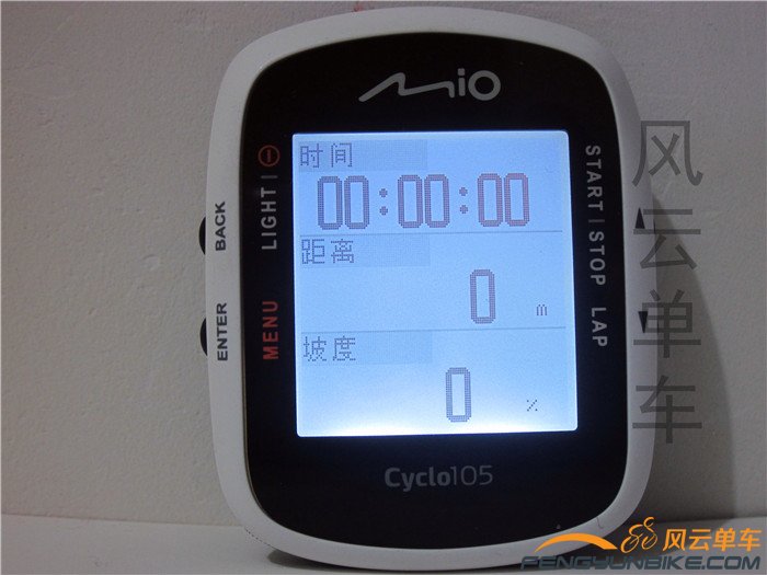

这属于自定页面2,也是自己调的,其中最底下的坡度能满足广大爱好者对正在骑行的坡道的坡度了解,有点拗口,譬如我经常爬的香山防火道,一般在10%左右,也有就像老望京最陡那段,每次都感觉卡主摔倒的那段,约有20%多。

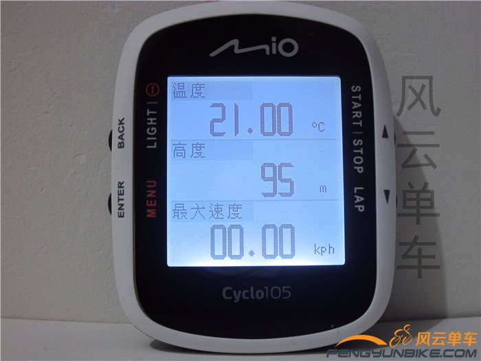

自定页面3显示的是温度,高度和最大速度,温度计让你随时了解到当前所处环境下的温度状况,高度就是当前的海拔高度。

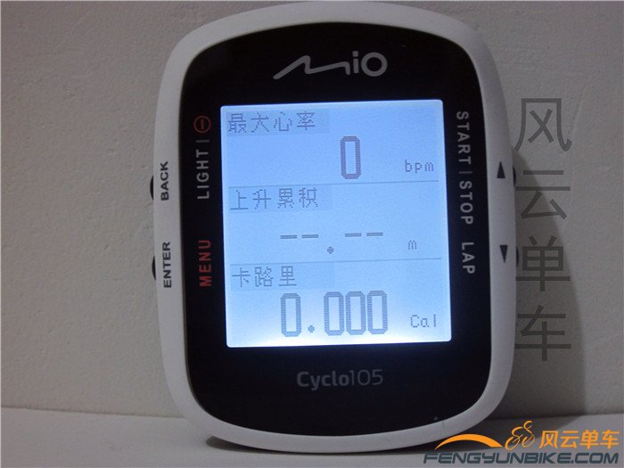

自定页面4显示:最大心率,上升累积和卡路里(即消耗的热量),这些数据的计算都是按你按下右侧START开始键后计算的,所以如果要保存某一段路线的数据,一定要记得按下这个开始键,停止时还是按一下这个键,但这时候的作用就是STOP停止了。

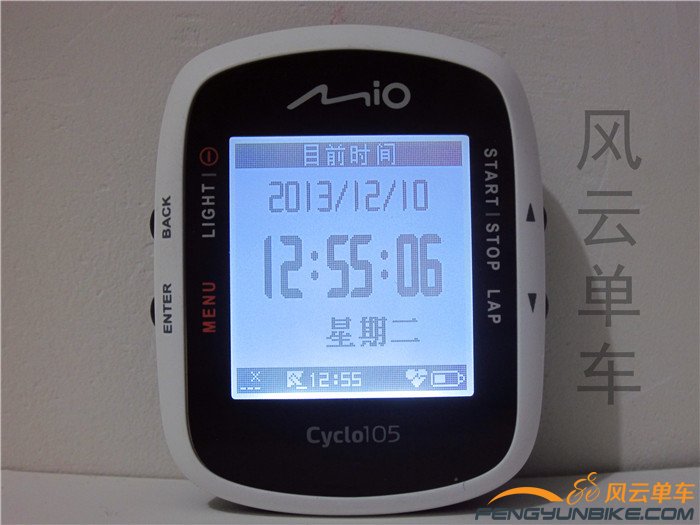

共4个自定页面,然后继续按ENTER键后显示的是当前的年月日,清晰的数字让你一目了然的看清当前时间。

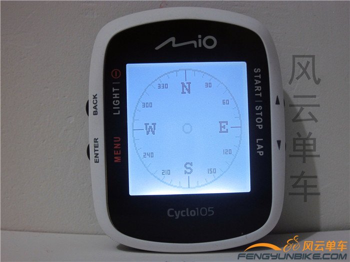

继续ENTER键显示的是一个指南针,这个方便我们判断方向。

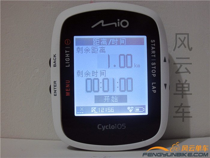

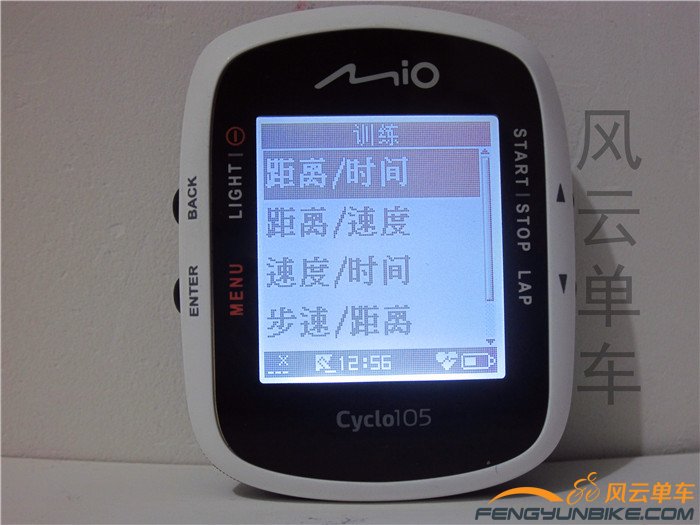

Mio Cyclo 105 码表在训练板块里分别列出了四项训练方式:距离/时间;距离/速度;速度/时间;步速/距离。
这四项基本可以满足我们的各类方式目标。
我们可以设置一个适合自己的距离时间,然后努力去完成,这个功能非常适合一个人刷奥园时使用。

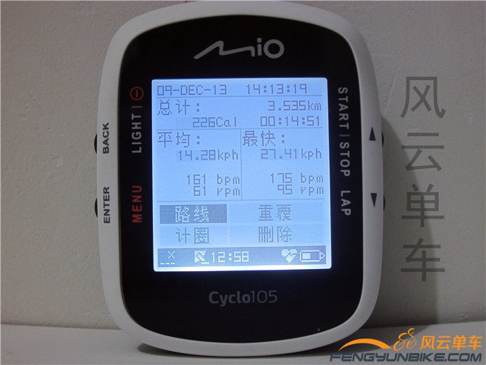

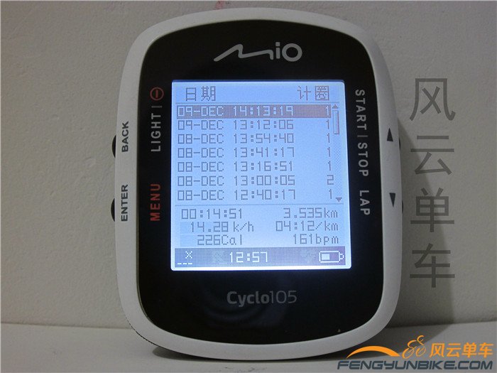

接下来按BACK键,也就是开关键(LIGHT也是背光键)退出训练模板进入下面的”历史记录“,然后选择”列出全部“,就可以看到下列的一排排数据,这些数据就是你自己按START/STOP键后提取的一段段路线信息,按右侧的上下键随意选取其中一排,然后ENTER进入。
进入后屏幕的最上方显示的是时间日期,即2013年12月9号,14:13:19.非常准确详细
下方是总计消耗的热量226卡,路线总距离3.535KM(太舟坞到四棵树的距离),用时14分51秒。
再往下是平均速度14.28,平均心率161,平均踏频61,而右侧则是最快速度和最高心率以及最大踏频。

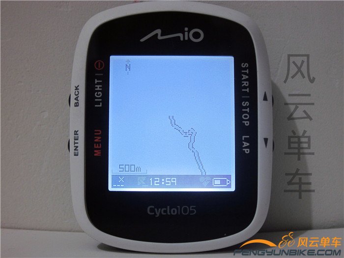

ENTER键进入“路线”,这条路线就是这3.535KM的运动轨迹。

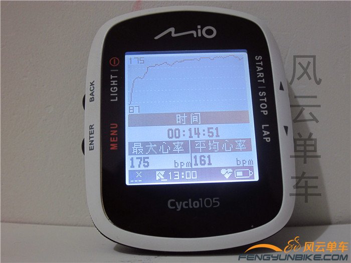

继续按ENTER键则出现心率曲线图

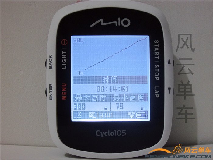

继续按ENTER键则出现高度曲线图

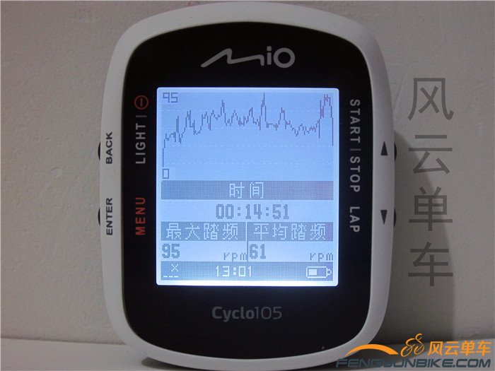

继续按ENTER键则出现踏频曲线图

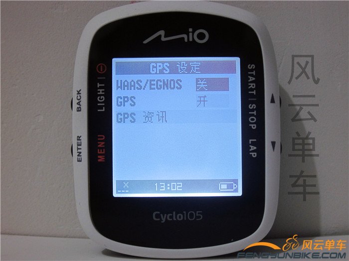

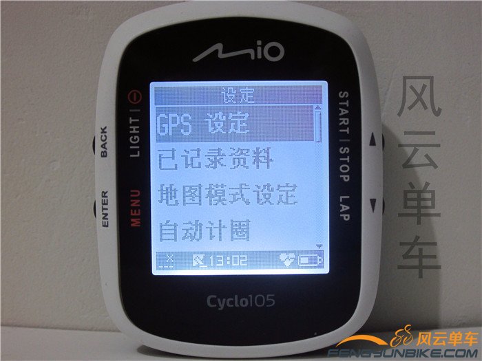

我们把界面返回到“设定”界面,具体操作可以多次按BACK键或长按ENTER键跳转,返回到设定界面后ENTER进入后,我们可以看到下面的选项菜单,接下来一个一个的给大家介绍。
第一个是GPS设定,其中的WAAS/EGNOS选择默认“关”,具体原因如下:
WAAS是“Wide Area Augmentation System”的缩写。主要应用于需要高精度GPS的航空器上。是由地面站发射GPS的校正信号到卫星,再由卫星发射下来,提供给GPS产品校正使用,以达到更高的准确度。在接收状况良好的情况下,水平及垂直精度可控制在7米以内,目前测试精度在2至3米以内。
EGNOS即European Geostationary Navigation Overlay Service(欧洲静地星导航重叠服务),它的原理与美国的WAAS类似,也是用来提高GPS(GLONASS)的精度、完好性和可用性。
WAAS卫星信号的适用范围只有北美洲,而EGNOS的地面设施和静止卫星信号也没有覆盖到亚、非、南美和远东等地区,所以中国国内还无法使用WAAS/EGNOS的精确定位服务。
而GPS可以选择开,这样可以发挥许多作用。

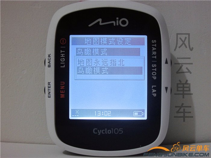

地图模式设定为我们提供了两种模式:“地图永远指北”和“鸟瞰模式”,可以自由选择。

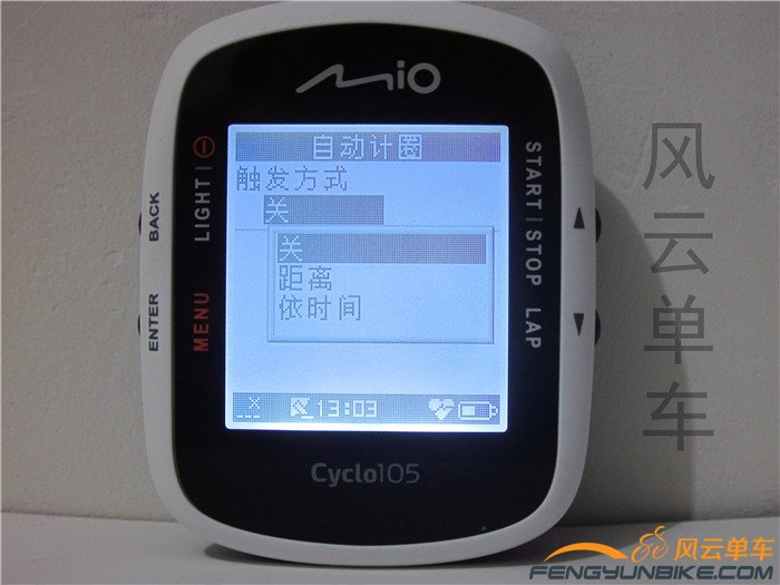

自动计圈的触发方式默认为“关,一般情况下我们选择默认,如果像奥园绕圈的话,我们可以按照一圈6公里的距离来设定。

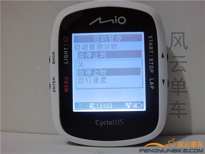

自动暂停为了精确期间我们选择“当停止时”。

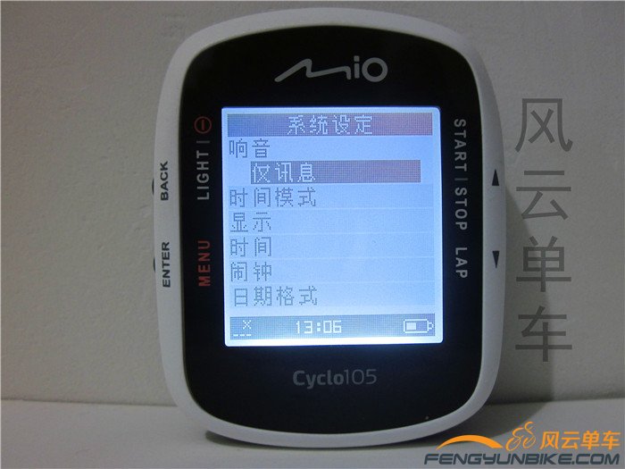

系统更新可以连接PC进行更新,这个不多做介绍。接下来是系统设定,这里面提供了响声时间模式显示时间闹钟日期格式共六个选项。
响声就是按键声音,因个人喜好选择。

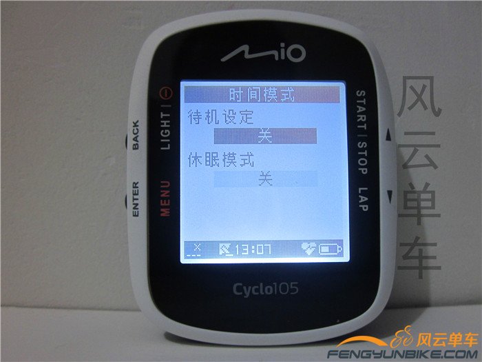

时间模式分两种设定:“待机设定”和“休眠设定”,因个人喜好选择,一般选择默认为关。

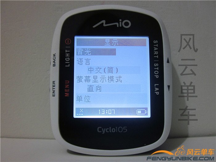

显示中又为我们提供了背光,语言,荧幕显示模式单位,这些就不详细介绍了,具体操作很简单,其中的荧幕显示模式是一个非常新颖独特的模式,选择横向时可以将字体90度跳转,这个操作还有个快捷方式,就是同时按住ENTER和LAP键迅速跳转。单位选择公制,坐标格式选择.
调整好以后返回时间,时间格式因个人喜好选择24小时制和12小时制,时区北京时间,日光节约时间选择

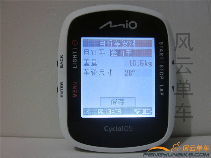

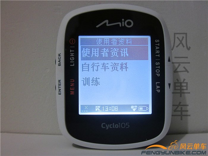

使用者资料模块出现三个选项:使用者资讯,自行车资料训练

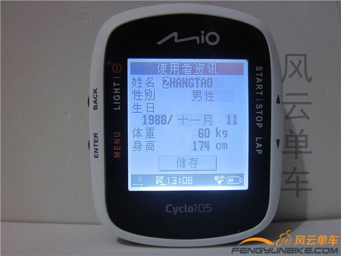

1.使用者资讯填写本人的身份信息,如下图是我的基本资讯。
2.自行车资料
也是按照自己的自行车类型重量填写,如下图

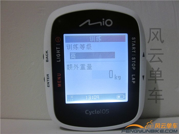

3.训练选择训练等级还有额外重量,如下图
设定完使用者资料后,BACK键返回到页面设定,进入下面的界面。

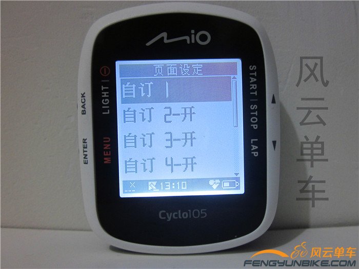

这个页面设定中出现的自订1,2,3,4就是之前在仪表板中出现的四个自订页面,这里可以根据个人需求选择诸多数据,比如俺ENTER进入自订1后,先是出现一个栏位数目,这个栏位数目最少得选择两个,最多六个,我们就依次从2到6展示不同栏位数目的页面。
这5个栏位数目不同的页面可以根据使用者的习惯来设定,一般来说,栏位数目越多,页面显示的数据越详细,但不可避免出现的字体变小,这样在读取数字时有些凌乱。对于我来说3个栏位数目就很合适,在骑车过程中我一般先要了解速度,踏频和心率,于是就将这3个数据选做第一页面。最近因为经常去爬香山,所以自定页面2我选择了时间(秒表),距离和坡度;而进入山区我得时刻关注当前温度,高度,所以自定页面3就选择这两个。
在选择时按ENTER键进入,右侧上下键选择栏位数目,然后继续ENTER键对当前页面上的选项进行个人化选择,而在选择上,这款码表为我们提供了非常丰富的选项:最大高度,最小高度,高度,上升速度,平均踏频,踏频区间,踏频,卡路里率,卡路里,上升累积,下降累积,距离,心率,心率%,平均心率,心率区间,最大心率,单圈距离,单圈步速,单圈速度,单圈时间,计圈,步速,平均步速,PACE INZN,功率,平均功率,最大功率,功率区间,压力,坡度,速度区间,速度,平均速度,最大速度,温度,时间,路线距离,NP,IF,TSS共42项,总有一项适合您吧!

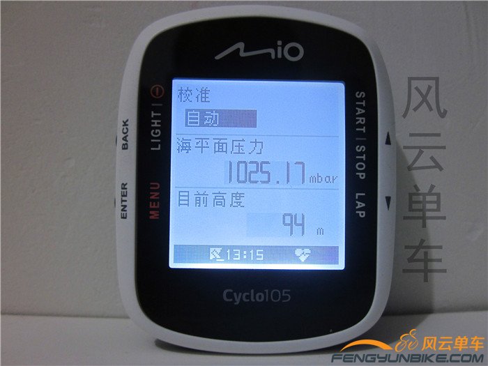

页面设定好以后BACK返回,接下里有个气压计,我们可以看到当前的海平面气压和高度。

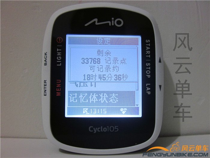

BACK返回,下面是一个记忆体状态,这个记忆体也就是码表内存,显示着剩余记录点可记录的剩余时间。

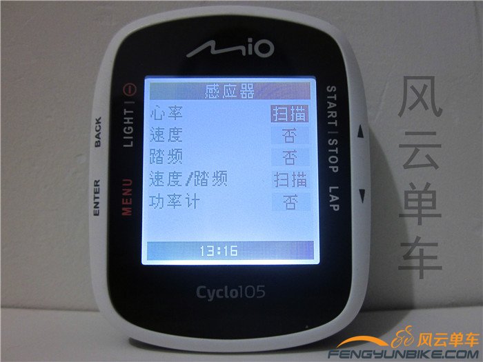

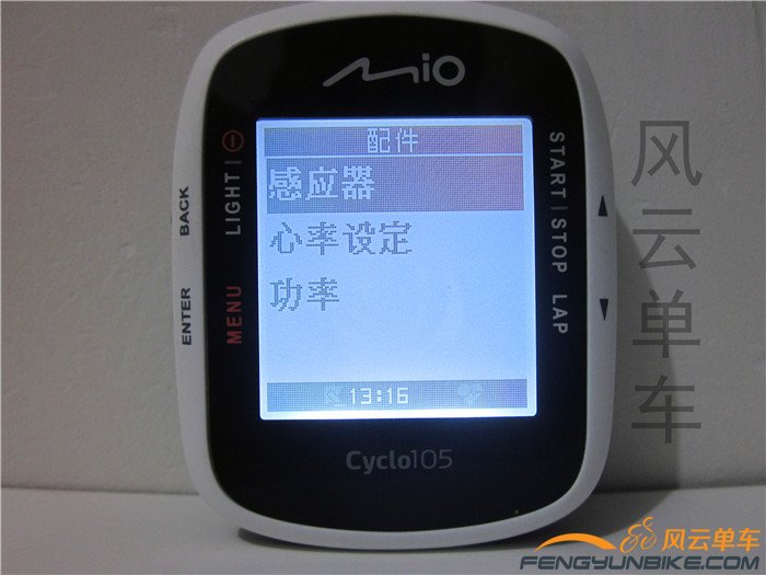

BACK返回,下面是配件,ENTER进入后有三个栏目:感应器,心率设定和功率
1.感应器,当我们佩戴好心率表安装好速度/踏频组件后就可以进行扫描,扫描成功以后页面上的就变成扫描,这时你回到仪表板上就可以看到心率数字,转动曲柄也会出现相应的踏频。

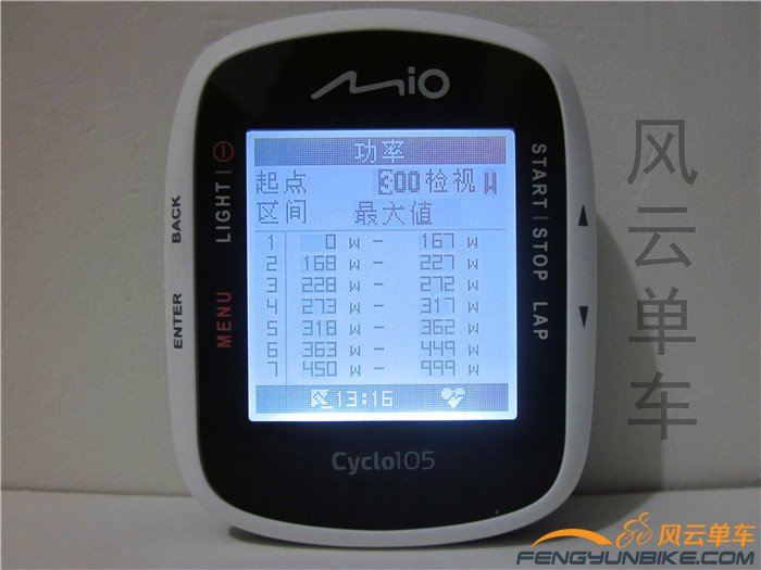

2,心率设定,这里的设定默认”依年龄“,码表按我输入的”使用者资讯“给出的最大心率是195,其实每个人的心率不能按公式简单的计算,对于我来说上185就基本接近极限了,所以考虑到这一点机器给出另一个选项:自订。下面的检视总共分5个心率区间,选择%则是另一种检视方式。
3.功率,使用功率计还未普及,就不多作介绍。

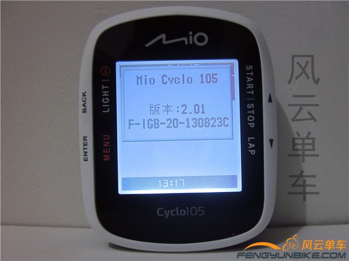

退出配件选项,然后有个产品资讯,就是这款码表的一些版本信息。

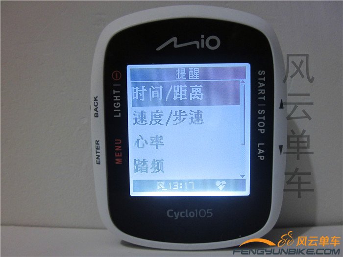

退出产品资讯,下面有个提醒,给出了5个项目提醒:时间/距离,速度/步速,心率,踏频和功率,当你设置了提醒功能以后,骑行当中出现比如心率高于或低于设置数值时,码表就会以讯息/响声符号/响声的方式提醒你。

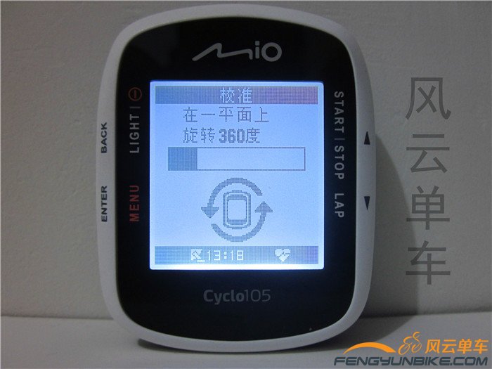

退出提醒,下面是一个罗盘,有三种模式:校准,磁偏角和依循方位,大家都可以一次试试,非常好玩。

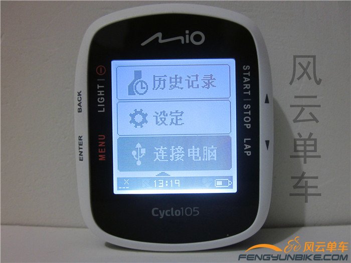

介绍完设定菜单里的所有功能后,返回到根菜单,最后一项是连接电脑

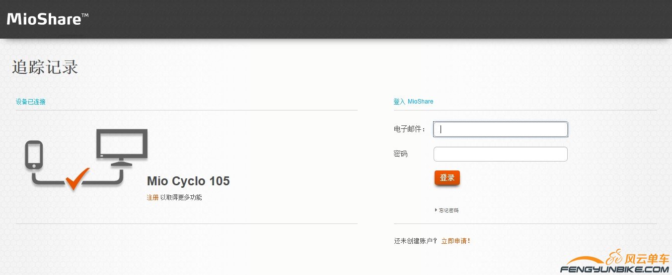

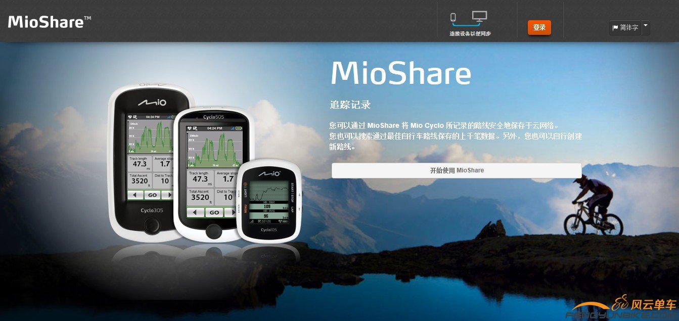

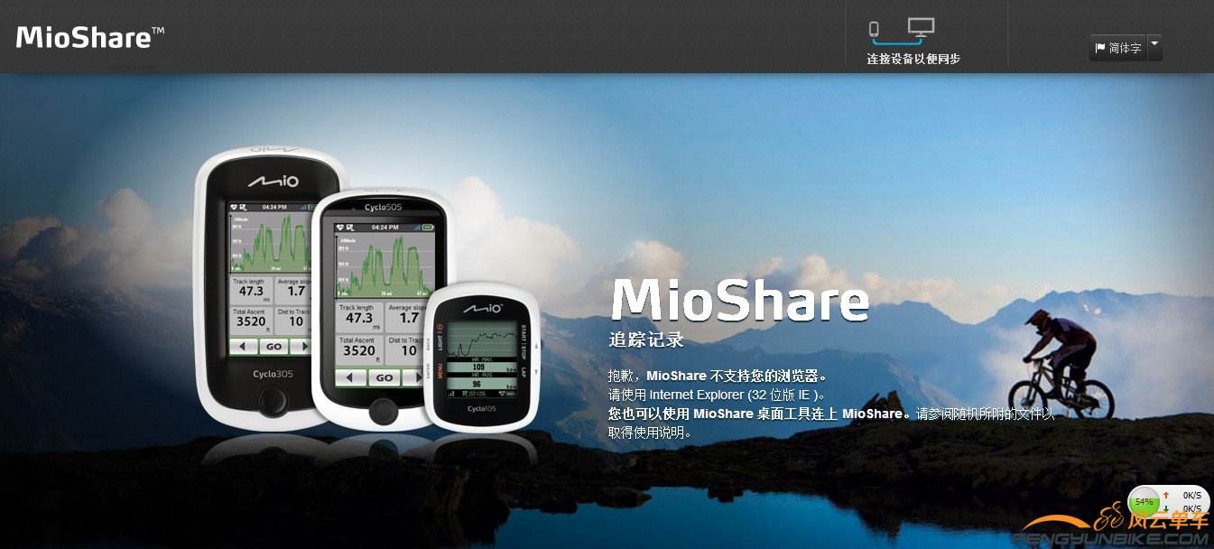

用自带的USB将码表与PC链接后,登陆官网http://mioshare.com进行数据的上传,登陆时得注意所使用的浏览器,比如我用的360极速浏览器就出现下图这种情况。
这时候你只要按要求更换到合适的IE浏览器就可以了
我们在此免费注册一个用户,然后登陆
当码表与电脑链接成功后,系统将自动检测并将码表上的信息导入你的空间。
然后你可以点击我的路线里的记录,这里面就记录着每次骑车时你记录的数据,也就是你按START/STOP键记录下的数据。

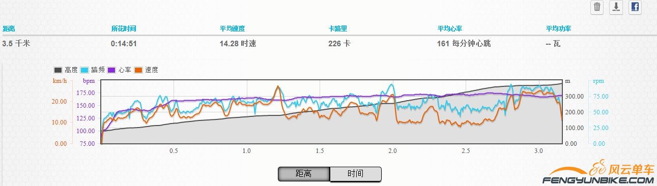

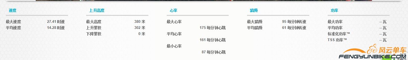

点击左侧的记录里的详细信息,然后得到你想要信息,包括速度踏频心率高度曲线图,地图卫星图,还有上升高度和功率等信息。
3
14
24 小时
358
 楼主| 发表于 2013-12-11 16:40:34 | 显示全部楼层

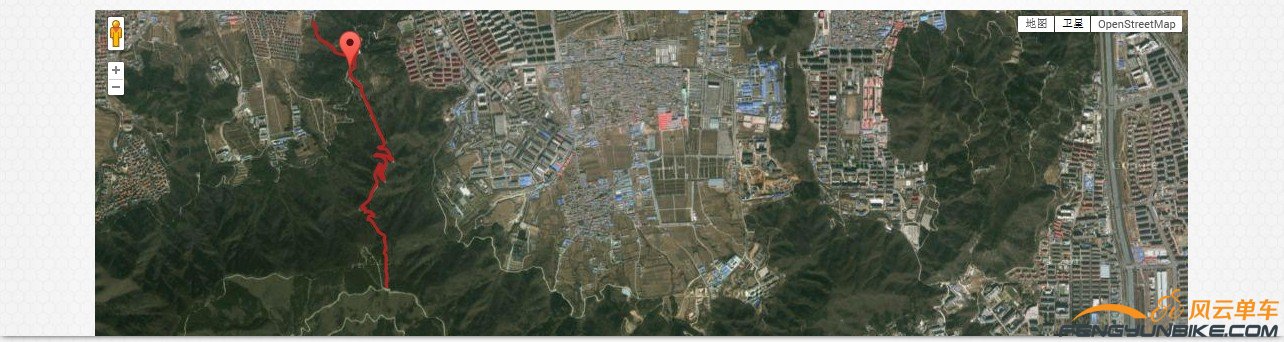

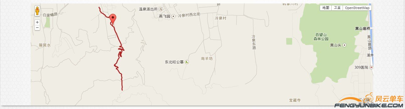

以下是上传到网上的数据截图,香山太舟坞到四棵树段。
我们可以将这些数据以GPX的格式导出,用Google earth打开,其实网站自带的这个地图就已经很好了。

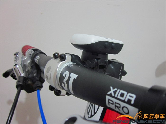

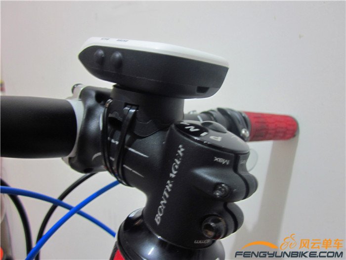

以上是关于这块Mio Cyclo 105 HC 码表的功能介绍,接下来再简单的介绍一下配件的安装情况,这些安装步骤在使用说明书上都有生动的图示说明,只要参考图示稍加琢磨就可以自己动手安装。
先是码表座组件的安装效果图
把手上安装
把手上安装
然后是速度/踏频感应组件,安装速度/踏频组件注意感应器与磁铁的间隙应控制在3mm到5mm之间,这样才能准确的感应到。
