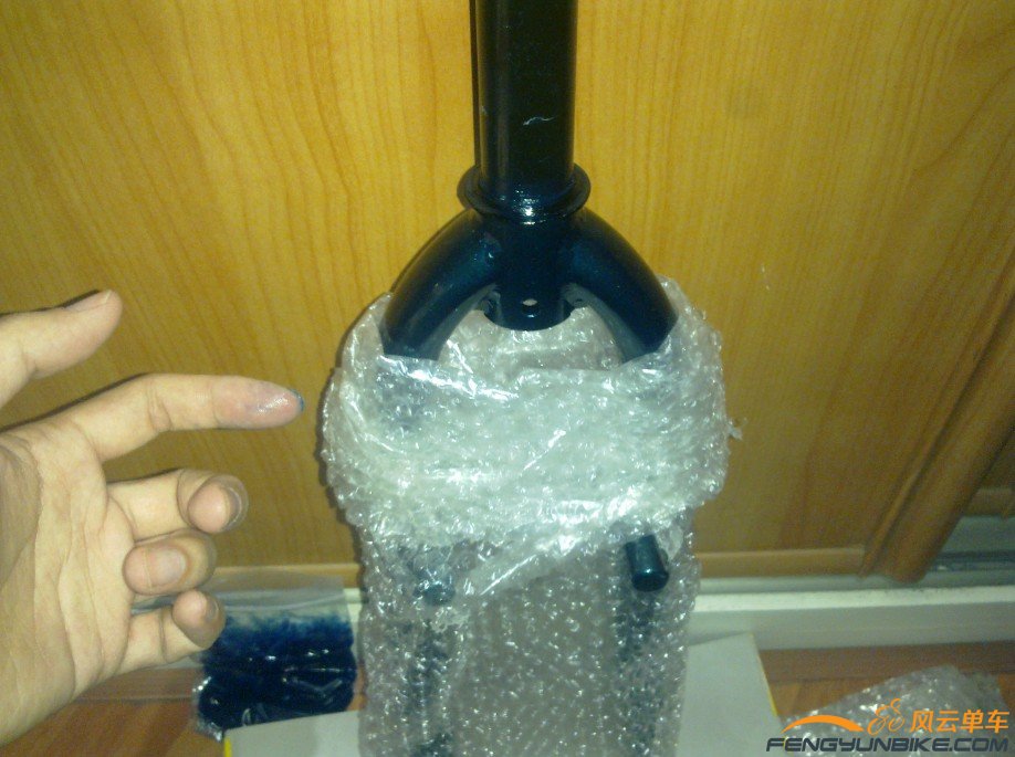

接下来把碗组下垫圈放入前叉最底部,并上黄油,上图:
然后难题又来了:吊芯要压入前叉。仍然没有专用工具。还是用铁锤砸。东西太小,没法垫木头,直接对着螺丝砸。总是歪。几次下来心里开始着急,一使劲,彻底歪了。一边进去,一边在外面,还取不出来了。既然取不出了,横下一条心,拿螺丝刀对好太阳花外露一边的爪缝,用锤子硬砸进去。进去之后还是歪,好在外露的螺丝足够长,又使劲别,总算正了。可惜几个爪子一定受力不均。好在不严重,而且下面的太阳花进去之后,上面的就比较容易了,位置也比较正。上图:

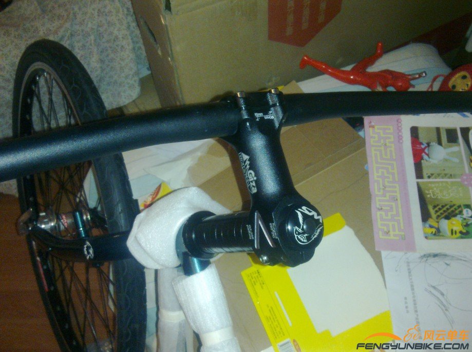

后面就简单了,前叉上管套垫圈,我一共套了10个,上管一点没锯,一是没有工具,二是也想试试车把最高能多少。后来证明其实一点不高,锯了就低了。但是叉子各异,骑手身高也不同,没有可借鉴性。套上把立,拧紧吊芯螺丝,拧紧把立螺丝。上图:

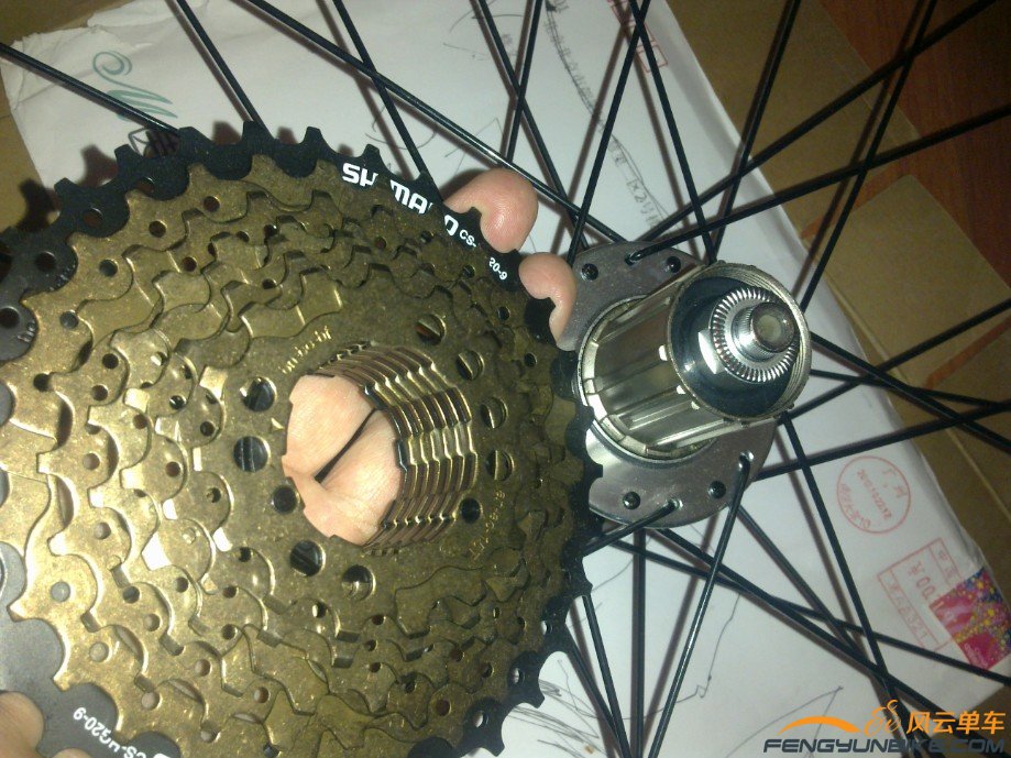

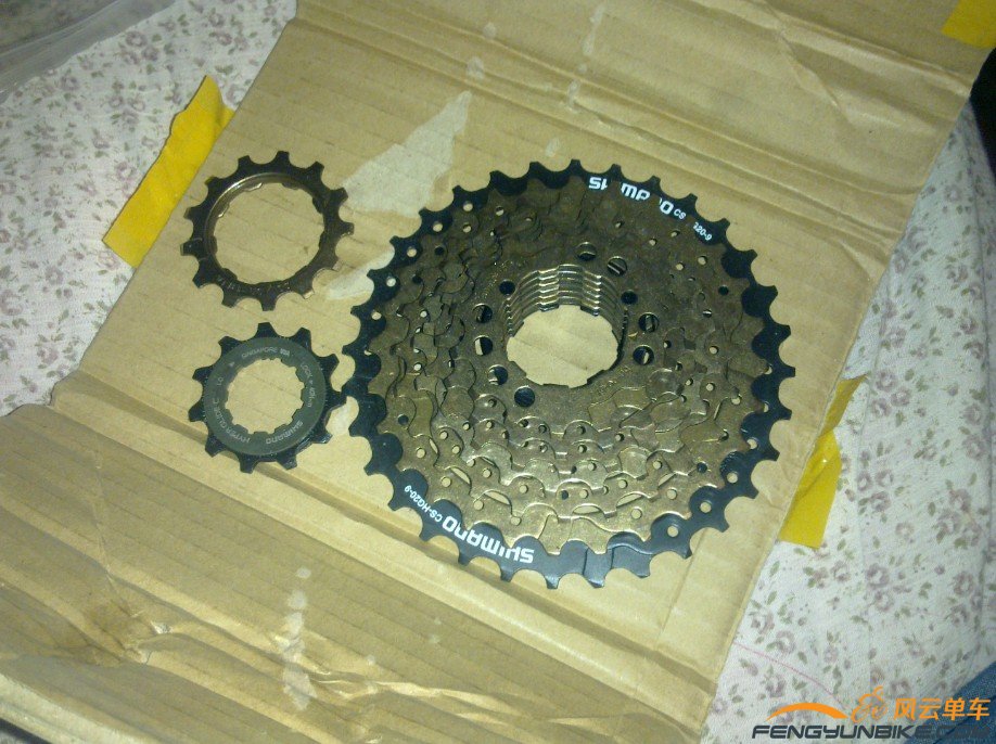

后轮稍微复杂,要上飞轮。先看飞轮全家福:

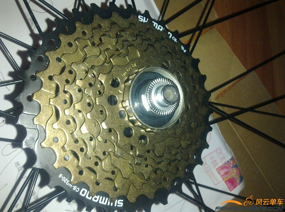

9速飞轮最小的两个是单独的(不晓得为什么非要这么设计,干嘛不全一体?),外加一个飞轮盖,就是上图中扣在最小飞轮上面灰色的圆盖。现代运动单车的飞轮基本都是卡飞,飞轮是卡入塔基的。无知者无畏,在不知有特殊卡槽的情况下使了半天劲,幸亏飞轮还算结实,没毁在我手里。注意下图中飞轮上的小三角标记,那是特殊卡槽的位置,要和塔基上的特殊卡槽对准才能轻松进入。
 楼主| 发表于 2014-1-20 22:38:35 | 显示全部楼层

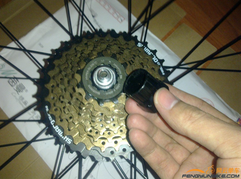

把最小的两个飞轮套上,最后是飞轮盖,先用手拧紧,然后得意的拿出骑友借的飞轮盖工具,上图:
可惜,飞轮盖工具就是不匹配,怎么弄也进不去。上网一查,有说“飞轮盖工具种类很多”的,不知真假,但也只好作罢。先装牙盘吧。

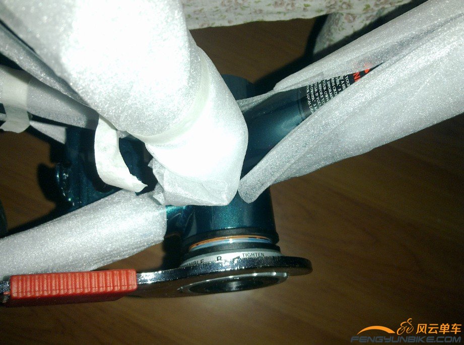

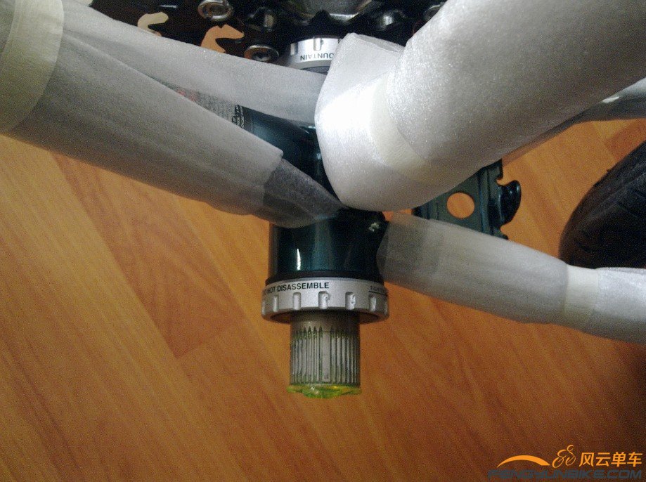

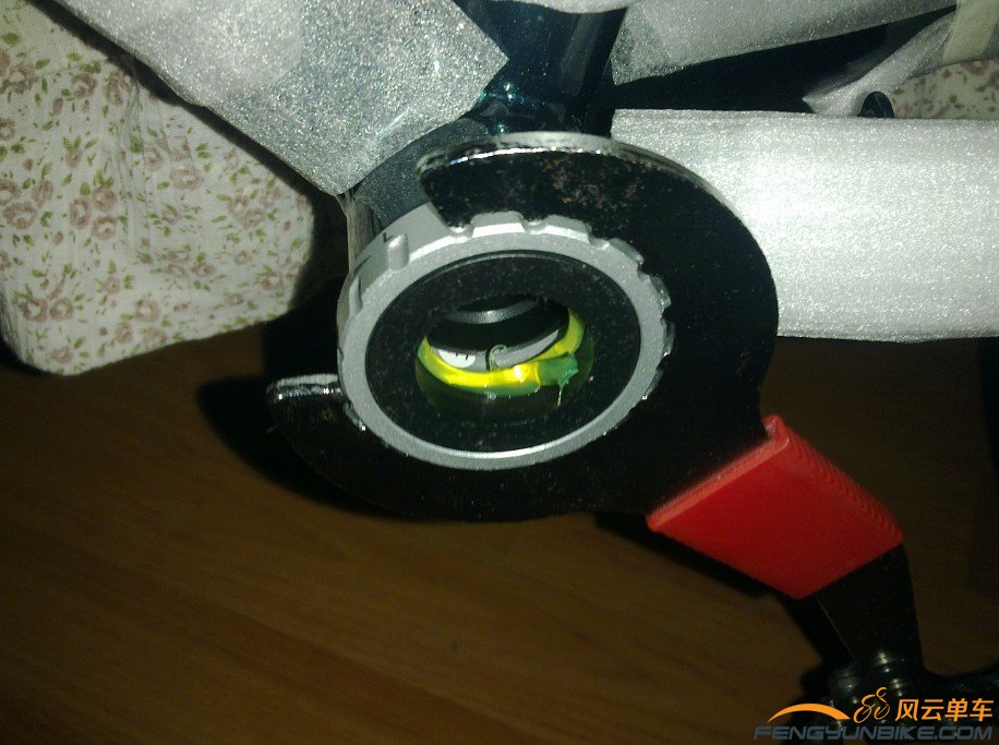

据说车架的五通有螺纹和压入式的区分,我是什么都没管,东西就都买了。我估计螺纹的还是占大多数。一体牙盘的安装和花键不同,要简单些。左右各有一个轴承碗,要拧入五通。垫片左一右二。螺纹很密,用手拧不了几圈就拧不动了,又担心过早用专用扳手万一螺纹没对准会拧坏。折腾了半天,总算顺利进入。轴承碗上标有安装力矩,高级架子特别是碳架,一定要严格按照安装力矩拧紧。对于钢架我就不客气了,结果用力过猛,表面的卡槽都拧花了。也不知是我蛮力过大,还是喜马诺的东东不够硬。上图

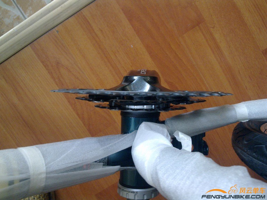

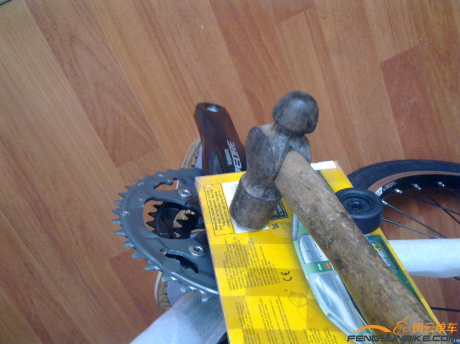

接下来插入一体牙盘。网上教程说用手捶捶牙盘即可入位。我捶得手疼,才把中轴杆带防滑齿的外端露出来。感觉好像到位了,又好像没有。又查了半天资料,幸亏看到一则,说防滑齿必须全部外露(看到无齿部分),否则会损伤轴承。没辙,故伎重演,铁锤+厚书本,咣咣几下就入位了。痛快。上图
另一端必须露出光滑部分。上图
牙盘一端最小盘的位置已经进入中轴轴承外缘。这才是入位的位置。上图

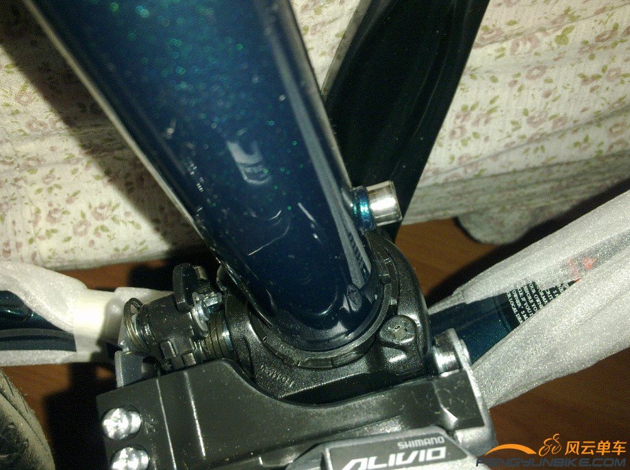

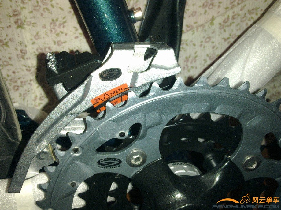

上后拨,简单,一个螺丝而已。上前拨,发现拧到最紧也无法固定。钢架太细,管径28.6。上网一查,需要垫东西,比如废旧内胎。准备下楼向修车师傅求救。突然发现随钢架而来的附件里的一个小东东:变径环。大喜过望,装上拧紧。上图
初装位置有标记,大盘外缘距离前拨1~3mm。上图

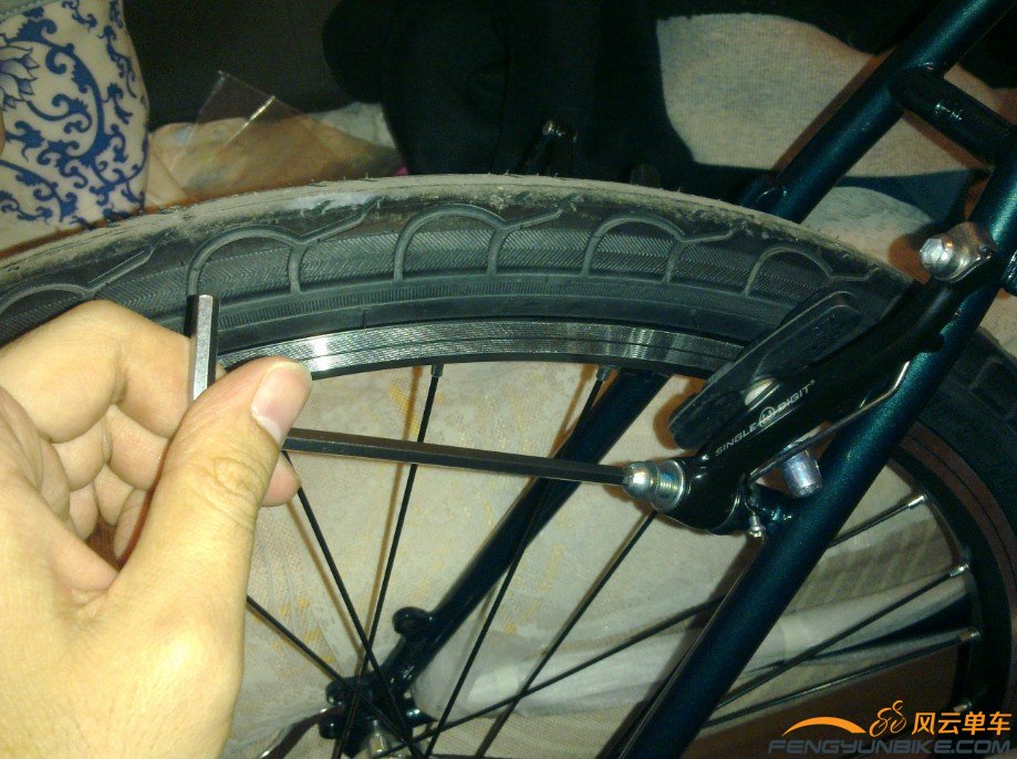

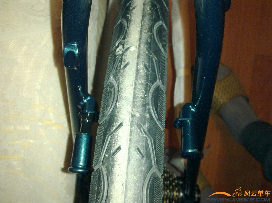

装V刹。先把保护帽拔掉。此车架碟V两用,如果装碟刹这保护帽可以留着美观。上图
固定V刹只要一个螺丝。而闸皮位置和力度调节各有一个螺丝,外加刹把上的行程旋钮,V刹调节还是需要点技巧,需要点耐心。车子装下来,就V刹调整次数最多。

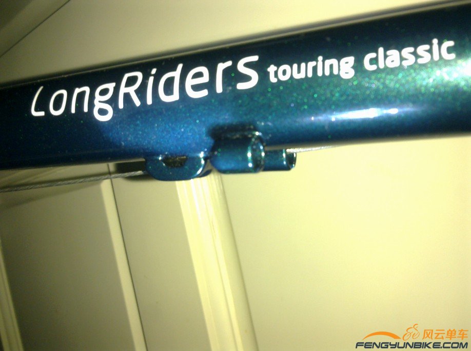

大家装车可以先把车架买来,然后量好尺寸,买线管时让卖家截好。一般来讲后拨三段,前拨两段,后刹两段,前刹一段。我的捷安特770就是这样。但是新车架就没给后刹车线留卡位,一开始我还发愁三条线只有两个卡位怎么整。后来找车架卖家反映问题,得到提示:后刹车线全部套入线管,不分段,然后固定在车架上管中间的槽位里。上图(两个卡位前面那个突起就是固定后刹车线的地方)
