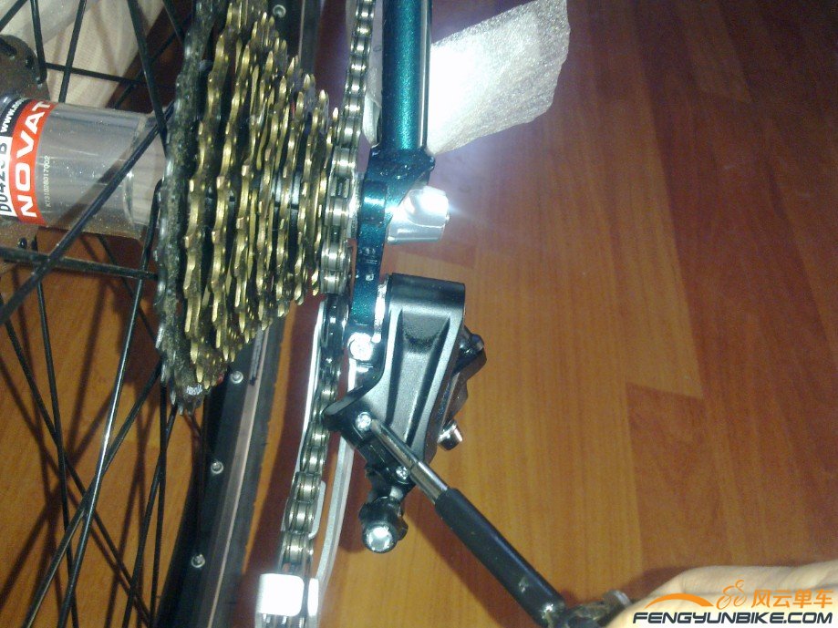

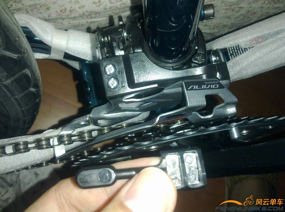

装链条。前拨、后拨都先上最小盘。这样链条松弛容易安装。又冒出一个奇怪的问题:按道理前拨在松弛状态,导轨应在最小盘的上方。然而现在却在最大盘的上方,链条挤不到最小盘上去。于是在未装前拨线的情况下用手掰前拨,啪的一下掉出个东西,前拨位置正常了。这个塑料的小东东可能是运输安全考虑用作垫片隔离的作用。上图

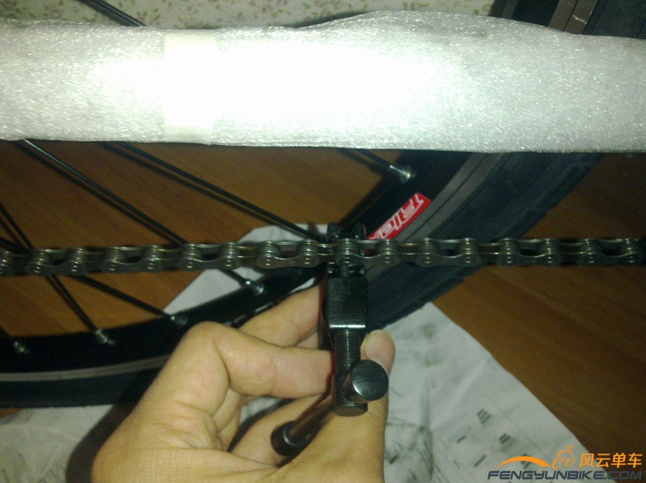

用截链器把链条连上。上图

最后就是变速、V刹的调整(车座我忽略不计了骑车的都经常调)。前后拨上的两个小螺丝作用非凡。既防止链条外掉,也解决上不了最大最小盘的问题。比如我的后拨,默认情况最大最小盘都上不去,松了H、L螺丝之后都能上去了。
