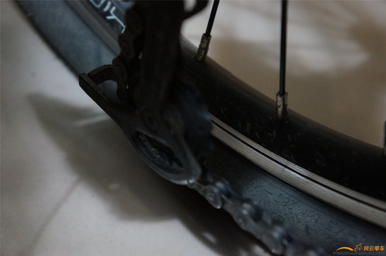

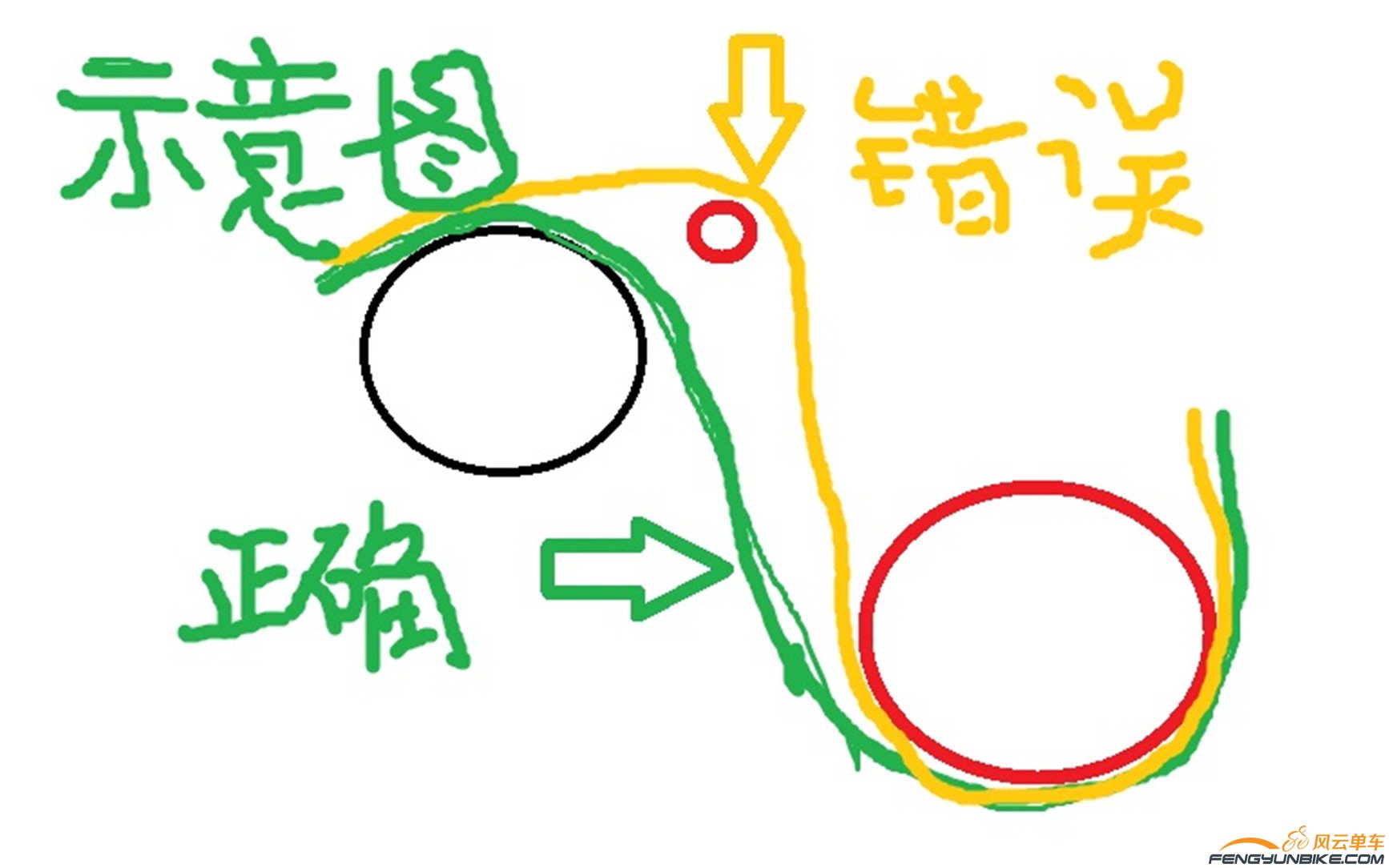

链条安装错误故障,热心骑友帮忙修理安装,感谢好心人
变速器的基本原理都一样,通过平行四边形结构平移导轮或导链槽,改变链条位置。
后拨的导向轮固定链条的位置,而张力轮保证链条有一定的张力,能够紧紧地裹在齿轮上。
张力轮固定在摆臂上,由弹簧拉进。由于山地车飞轮齿数范围大,而公路车齿数变化范围小,所以山地的后拨摆臂通常都是较长的,以配合较大的链条的松紧变化。
我在上次风云学校的清洗链条中由于没有被清洗,所以自己动手清洗,按照老师要求,自己拆卸链条,结果安装的时候装错了,自己并不知道,后来再去风云学校考试,骑的是另一两车,这次折叠队活动区通州,我骑大行16速世博纪念版的去参加活动,路上感到车子有声音,仔细观察什么也没发现,路上问大卫,回答没有异响,到了运河公园,缺角的羊帮我看了看,没发现什么,不知道哪里响,洪水凑过来,他一看就指出,你是不是拆链条了,我想是呀,风云学校的活动的时候的事情了,他说链条装错了,我一听,反问你怎么知道,他回答我,我装错好几回了,我恍然大悟,看来不能轻易拆卸车辆的部件,我左顾右盼,没有熟悉的技术熟练人员的身影,什么东东一类的人物。我正在发愁,就和周围的人聊天提到我的车链条装错了,计划回家去好好看看,因为按照我自己的队技术的了解,拆解链条需要一定时间,有一个人看着面熟,记不住是谁,他主动就摘手套,蹲下身子帮我拆卸链条,一边拆一边说,这是魔术扣,只要弄对了劲,很容易摘下来,你的顺着它的劲儿,他十分轻松的摘下链条,又重新正确的安装回去,将魔术扣对号后,轻轻一拽,好了,也就几分钟,我的难题解决了,他说,如果这这个链条不及时改过来,有可能会把固定的突出部分磨怀,那就槽糕了,但是只是磨损坏了,不见得影响骑行。
原来,我安装链条的时候,没有贴着导向轮顺着拐弯,而是绕过了限制链条跳动的突起部分,使得链条在传动的时候,不是贴着导向轮,而是摩擦导向轮的固定限位部分,已经磨出了很深的槽,继续磨损会把这部分磨掉,就不能限制导向轮跳动了。我的失败不是安装错了,而是安装错了自己检查不出来,还继续骑行四五十公里,继续研磨链条和导向轮和张力轮的固定架。
人家帮完了我,我十分感谢,我问对方,如何称呼,对方自称老飞,我想起来了,在骑行延庆的时候有过一面之交,谢谢老飞,谢谢热心助人的骑友,在骑行的路程中有了困难的到及时的帮助,感到十分温暖和心情气爽。

写的真细致啊,还配了手绘图{:soso_e179:}
谢谢总得奖的流放关注鼓励  详情 回复 发表于 2014-2-25 10:04
