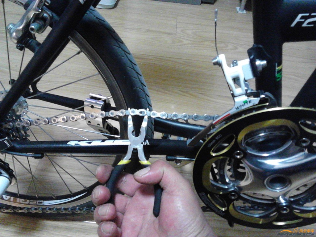

         链条快拆扣,也称魔术扣。可徒手或借助工具把多速链条连接或拆开。过去没这玩意儿,拆链条都得用铳子加锤子,麻烦;后来有了截链器,也不是很方便。现在有了快拆扣,就很方便。
        快拆扣徒手拆也得需要技巧,记得坛子里有文介绍过。自己后来实践一下,发现很不容易操作啊,弄得手指发疼,满手油污……
         知道有这么个专用钳用来拆装,上网一找,真有,就是小贵,功能单一,个头看样子应该不小,随车携带不方便。车店老板说他们都用尖咀钳拆,回去试试也不方便啊。

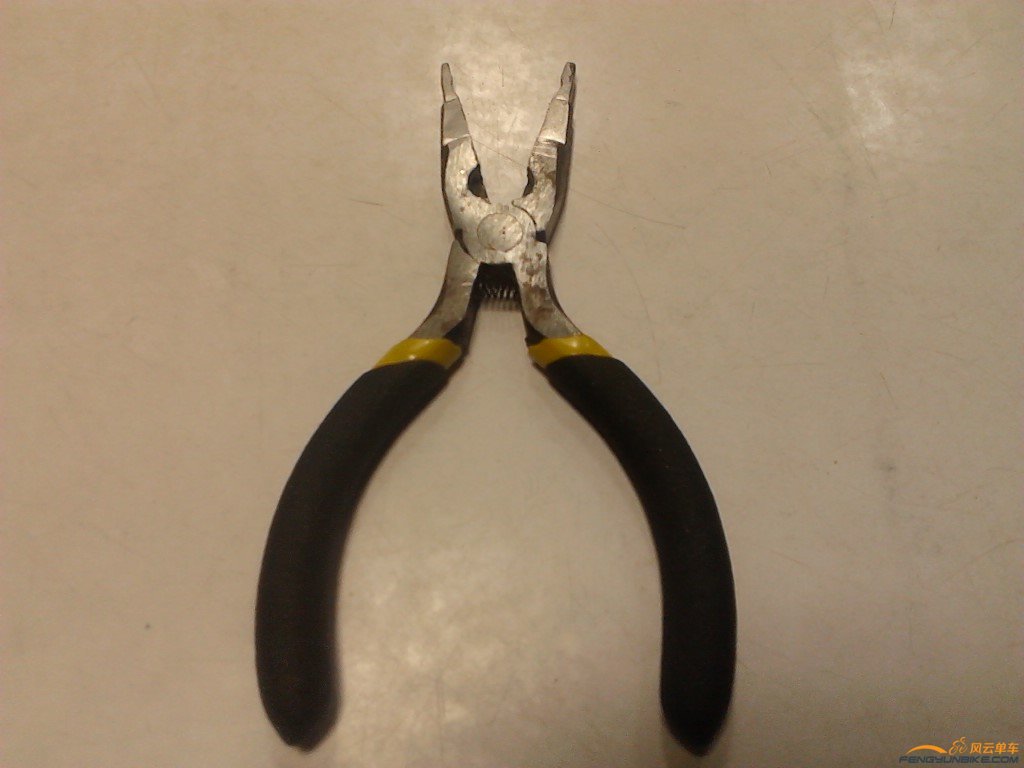

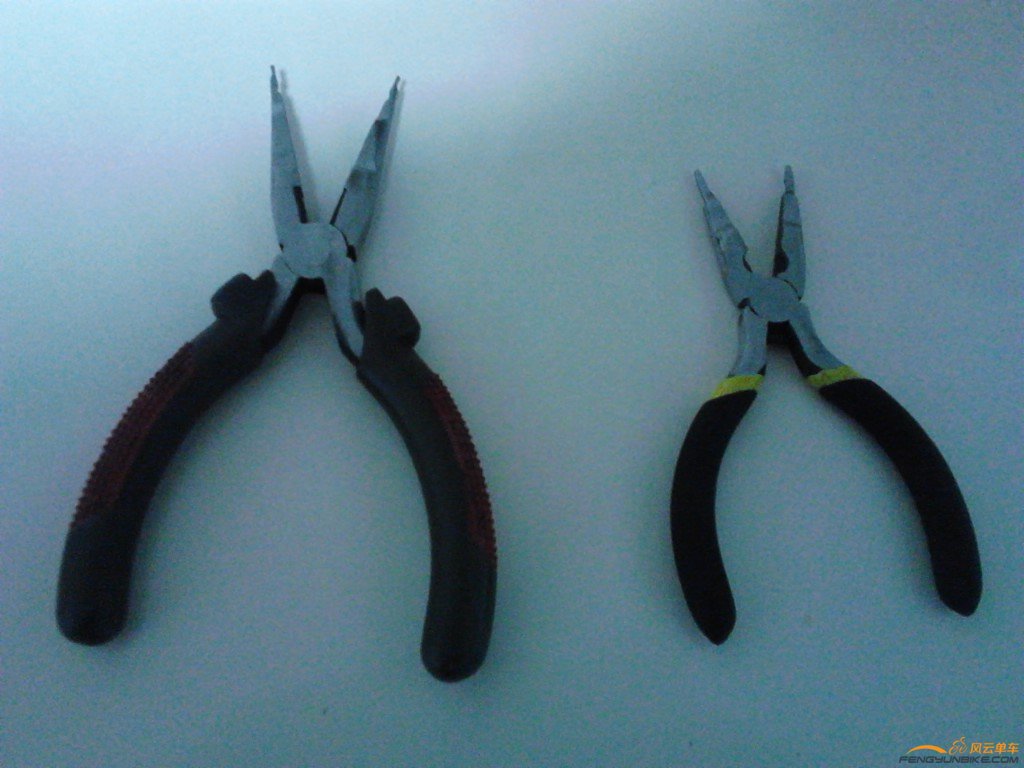

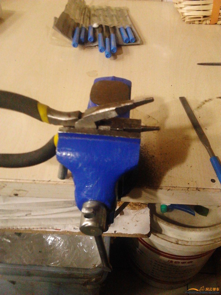

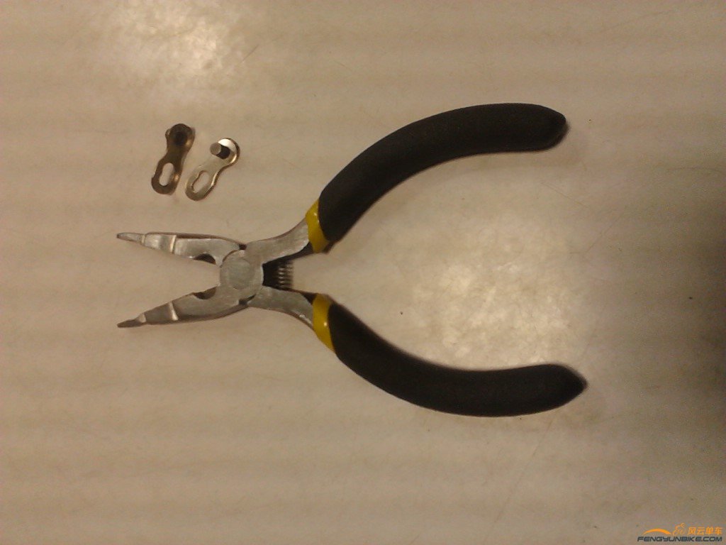

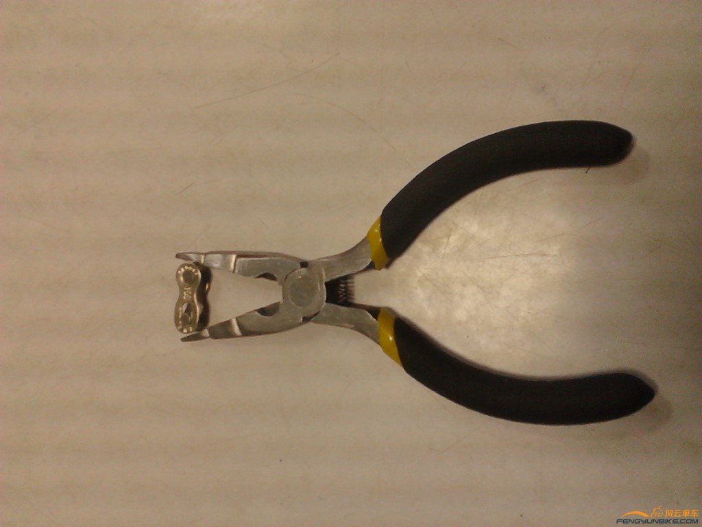

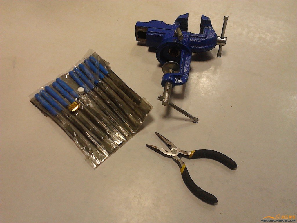

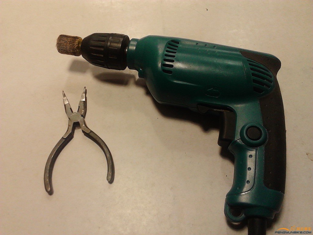

         琢磨琢磨,自己改造一个吧。手头工具不少,不用特意再买。找了把旧的尖咀钳,准备好台钳,什锦锉,电钻,打磨砂轮,开干!做好了用着挺合手,不错!

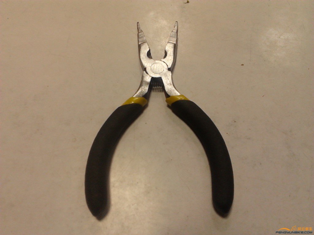

        近日换了个小号的尾包,感觉自己做的钳子大,也沉些,就没随车携带。看了个车友的贴子,是骑白羊沟吧,因为链条断,未带工具弄得很狼狈……想想出去骑行,特别是经常爬坡……真得把链条工具带上。截链器装进了尾包,这个钳子怎么也进不去了……
没办法,再做一个吧……
