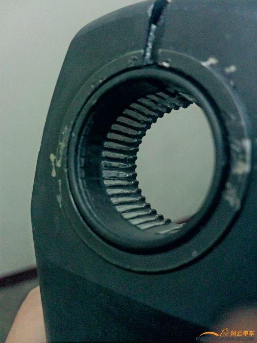

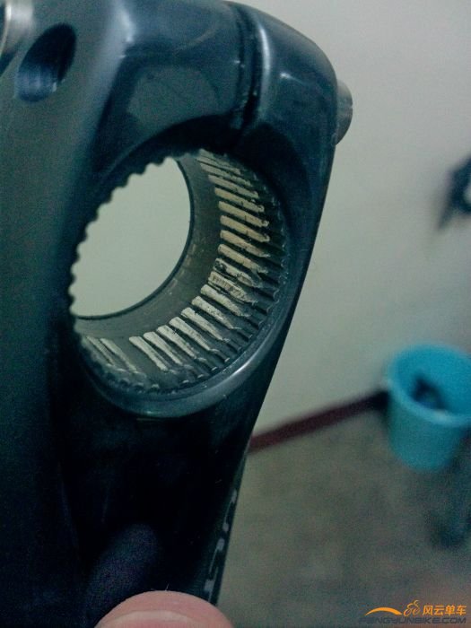

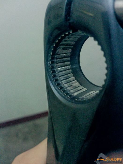

如图所见,因为螺丝没有锁紧,结果把曲柄给艹滑丝了,换一套牙盘要好多大洋,现在想咨询下高手,曲柄中间那里是有个内环的,是不是可以拆出来,然后搞修补件呢?顺便在这搭车试收一下……报废喜玛诺一体牙盘的曲柄,直接由6700曲柄172.5的更好……求!救求救!SOS!SOS!

最好的办法是收一个曲柄替换  详情 回复 发表于 2014-4-14 22:40回复

最好的办法是收一个曲柄替换
发表于 2014-4-14 22:45:36 | 显示全部楼层
估计得买新的,或者去车店淘个旧的了

来半斤502粘死!!

没接触过,曲柄是铝的,那个牙环是钢的,靠过盈的方法装上的,应该能拆下来。要有认识会机加工钳工的请其参谋一下。把原来的旧牙环铳下去,再加工一个丝牙环,调质一下让其变硬,用过盈的方法装回去。或者把曲柄上的牙环窝儿铣成六边或椭圆,相应的牙环外缘也做成同形状,再装回去,更结实。技术活,麻烦,得高人相助,能淘到修补件最好。不行只能找整个曲柄了。
这样也挺麻烦的……说不定请人吃饭花的钱比曲柄本身还多。  详情 回复 发表于 2014-4-15 09:13回复

找环氧树脂粘一下,用坏了一起换

红色雨 发表于 2014-4-15 07:47
没接触过,曲柄是铝的,那个牙环是钢的,靠过盈的方法装上的,应该能拆下来。要有认识会机加工钳工的请其参 ...
是啊还是淘个二手去吧……  详情 回复 发表于 2014-4-15 09:22回复
