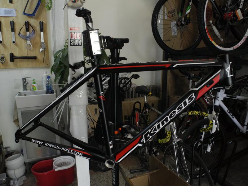

接下来是装车图:

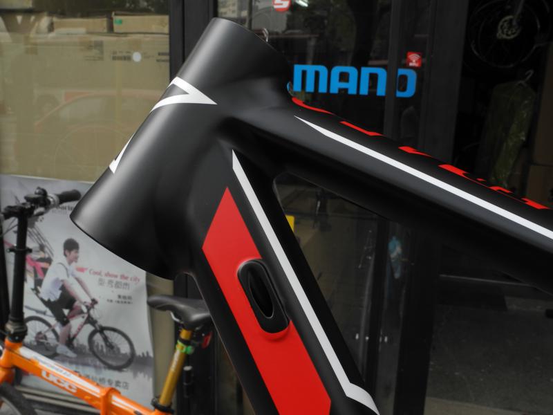

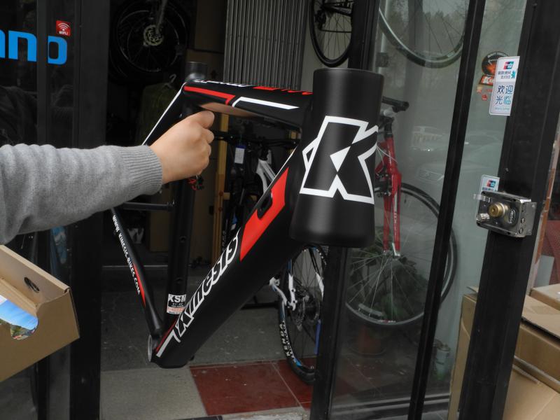

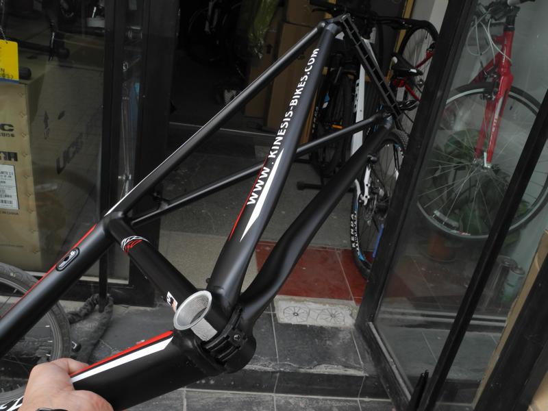

车架

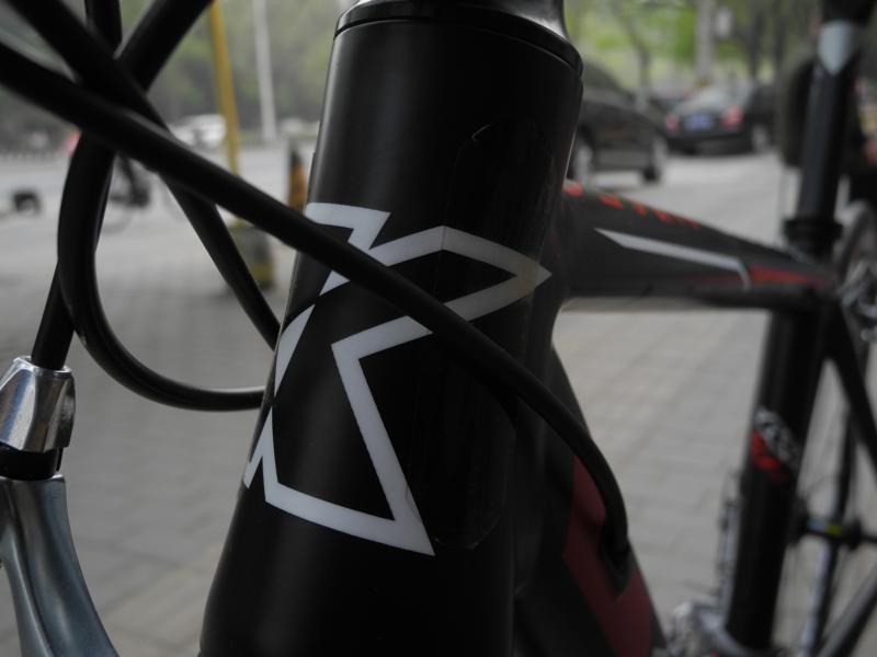

头管的k标
k家焊工特写
k家焊工细节特写-头管

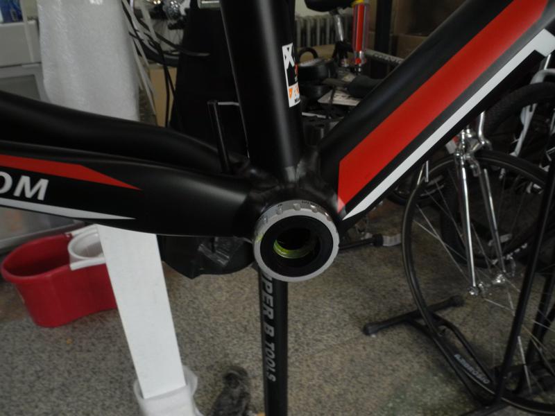

五通

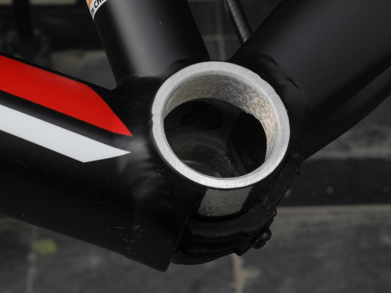

粗壮的后下叉

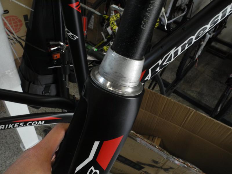

前叉,半碳,性能足够(请君为我谱一曲,我的前叉碳包铝,其实不是碳包铝,叉腿碳啊头管铝。)

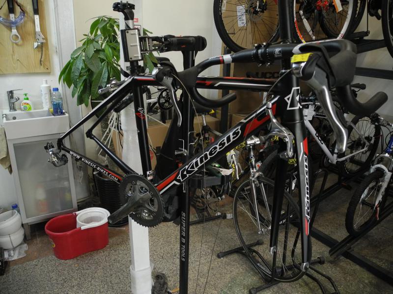

把组座杆三件套,fsa锥管碗组。弯把7系铝很硬,而且平把处是扁的,装好后握着很舒服。
开搞
碗组底挡

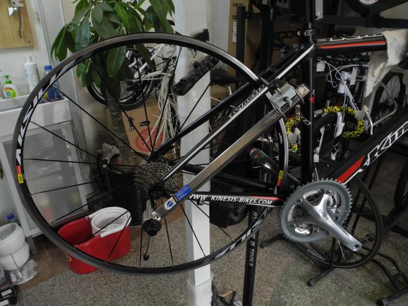

装上牙盘(配色的不协调从这里开始)

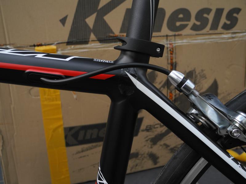

走线。

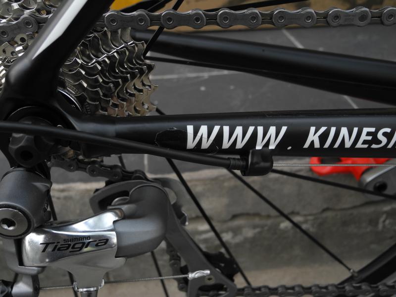

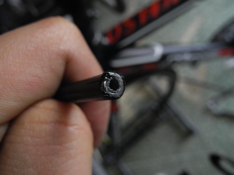

后刹车,内走管。如图,弯曲的管让手感多少受影响,用专用的硅油润滑内线穿入。

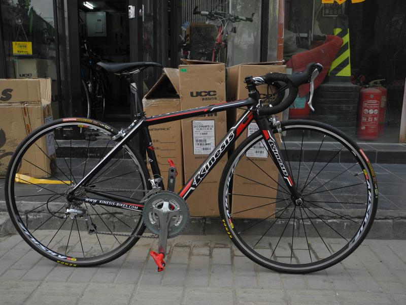

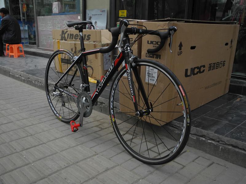

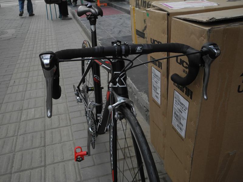

略去调试变速刹车、缠把带和螺丝扭力值设定,下面是装好后的效果。不能否认牙盘配色不是很搭。

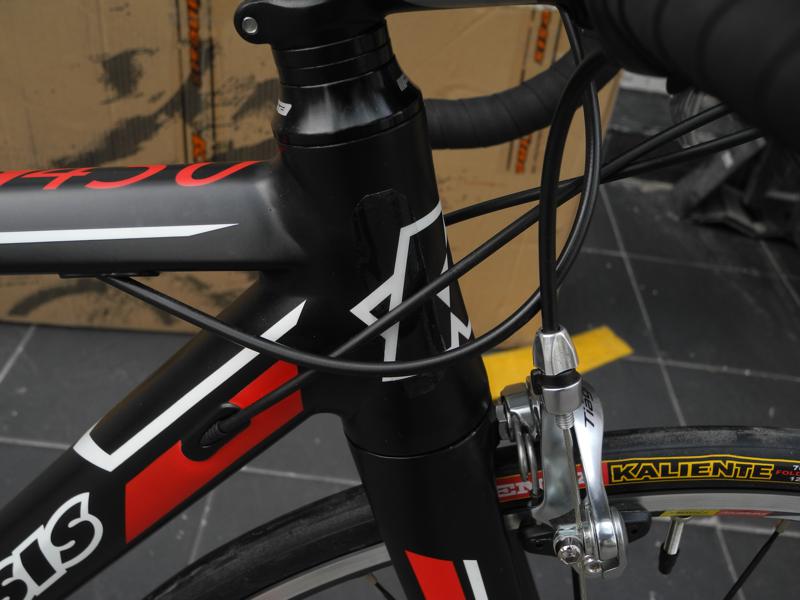

50cm水平上管这已经是最小号的车架,上管的压缩并不是很厉害。内走线很简洁。
正面这个角度看就真真漂亮了。头管和弯把的k字头标。
脚踏和车架上的红色成为呼应,应该有不错的加分。
Mavic AK轮子用来训练是再适合不过了,皮实耐用够硬,沉点正好练腿。
图上完了。这样架子这样的配置,7000多的价格,自我感觉很好。tr450架子kinesis家的7046铝合金,而且用了spf的工艺,铝架碳叉组合3000元内的很不错的选择。整车算脚踏的重量是8.5公斤,搭配4600套件(3盘)和ak轮子能有这样的重量我觉得已经很ok。
希望有一辆强度和刚性佳,配置足够的公路车用来健身训练提升公路车的技巧和体能,又需要它够皮实可靠以兼顾通勤,价格8000左右的预算(包括附件比如鞋、骑行服和头盔),这辆车是很好的推荐。
从实际骑乘感受看,锥管碳叉、粗壮的下管及后下叉使得踩踏发力表现很不错,舒适性则不是这车的擅长。如果以后小升级的话,可以考虑更换为黑色的105牙盘,会让配色和踩踏刚性进一步提升。祝小伙伴骑的开心,早练出神腿铁肺。
