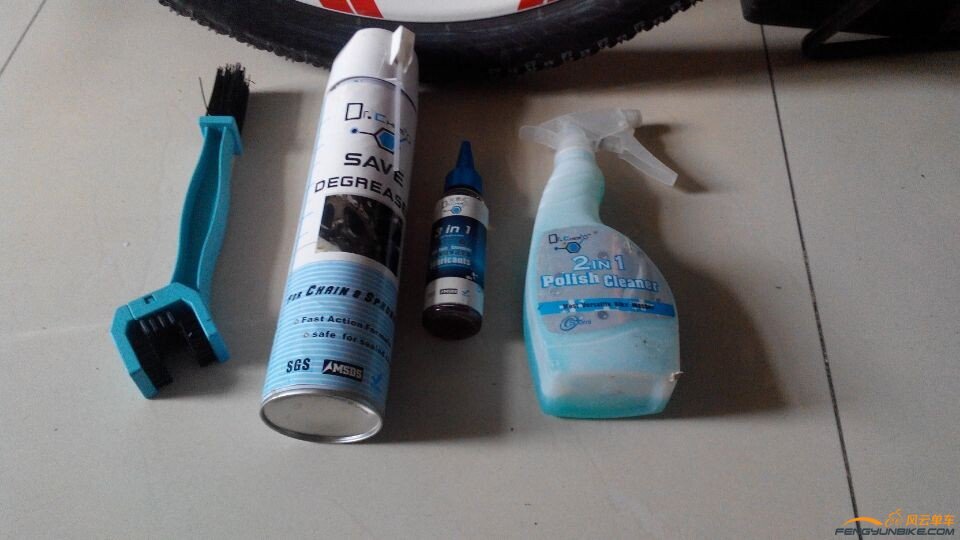

      13年风云年会有幸被评为最佳新人,奖品是一套化学式清洗套装.至今已有半个年头,每次活动出去撒野回来第一件事就是清洗自己的爱车
      以前每次清洗爱车就是简单的拆掉轮子,架子、轮子分别的拎到卫生间用水龙头冲洗,然后擦干,晾干上油,应该属于最简单的清洗,养护根本谈不上吧
      偶然的收拾屋子,从沙发底下翻出来化学式清洗套装,正好上次活动回来车辆还未来得及清洗,就试一下化学式的神奇之处吧,俗话说的好 是骡子是马拉出来溜溜,东西到底好不好,得车友亲身体验才知道是不是真的好
      依旧的拆轮组拎车架进卫生间,这次没有用水龙头直接冲,二是用化学式清洗套装系列的Polish cleaner 500毫升装综合清洗液,使用方法很简单,和家用衣领净操作方法基本相同,均匀的喷涂在车架上,静置三分钟,直接用抹布擦拭即可,干干净过,表面残留溶液还会形成一层淡淡的保护膜,个人感觉对漆水感觉较好【前提是在车辆不是很脏很脏的情况下,脏的都看不出来车子的原来漆水颜色了,那么还是先用水龙头冲洗一下比较合适,至少我是这么认为的,嘿嘿】
      清洗轮组和传动套件是最另人头疼的,以前的方法我都是直接拆掉链条浸泡在混合了洗衣粉溶液小盆里面用牙刷慢慢的刷,飞轮牙盘亦是如此【不过只能在卫生间蹲着慢慢刷了】,用过几种清洗溶液,例如:煤油、市面上最常见的赛岭清洗剂,和金属专用清洁粉,还有洗衣粉,感觉上来说都能清洗干净,就是费时费力,这次用化学式SAVE DEGREASER传动专用清洗剂,轻轻一按,瞄准,发射......瞬间干净.简单,省时省力.赞一个,一瓶750毫升的容积大概能清洗车子8辆左右,一眼看不出套件颜色,厚厚的油泥糊住的种不算哈,
      最后一项就是上油了,全天候链条润滑油,确实不错,清洗干净之后搬个小马扎静下心来在链条的每个关节仔细有序的轻轻点上半滴,转动曲柄,推动变速,当牙盘和飞轮每个轮片都润滑之后,静置三五分钟再用面巾纸轻轻的拭去表面的浮油即可,
      套装一起的蓝色小毛巾还行,随套装一起的清洁刷个人感觉用处不大,唯一我有用的上的就是长头 能伸进飞轮侧面缝隙里面划拉.哈哈

我一辆车都没洗干净,清洗剂就喷完了,可能方法不对。
750毫升大瓶的我主要用来清洗牙盘、链条、飞轮,喷嘴对准飞轮边喷边转,一般不是很脏的喷几下即可,  详情 回复 发表于 2014-6-11 11:52
