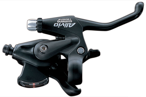

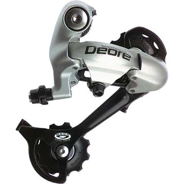

ALIVIO同为8速套件,现在的M410已经是很完整的套件,除了含有Acera的特性,相对Acera高级之处在于
  1.后拨使用了宽连接,有两个连接销采用了氟涂层
  2.前拨使用了宽连接
  3.变速手柄的形式从Acera和ALTUS的EZ FIRE PLUS变为了更高级的RAPIDFIRE PLUS
  4.曲柄开始采用OCTALINK花键连接
  5.这个等级的花鼓开始使用铝快拆
  6.配套的HG50飞轮镀铬()

 楼主| 发表于 2009-2-5 11:22:02 | 显示全部楼层
SHIMANO套件 从入门到精通
SHIMANO套件 从入门到精通
 楼主| 发表于 2009-2-5 11:22:24 | 显示全部楼层
SHIMANO套件 从入门到精通
SHIMANO套件 从入门到精通
