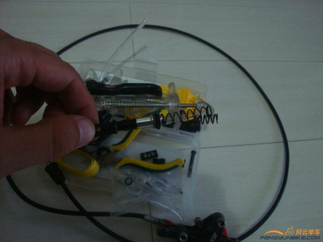

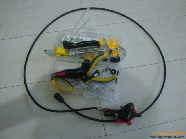

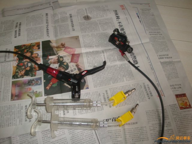

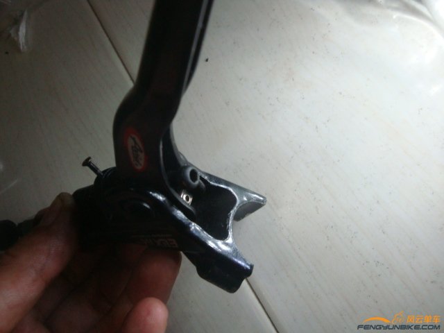

准备工具,换油套件,卡簧钳,8号扳手,还有一个活动扳手
1 把油放干净

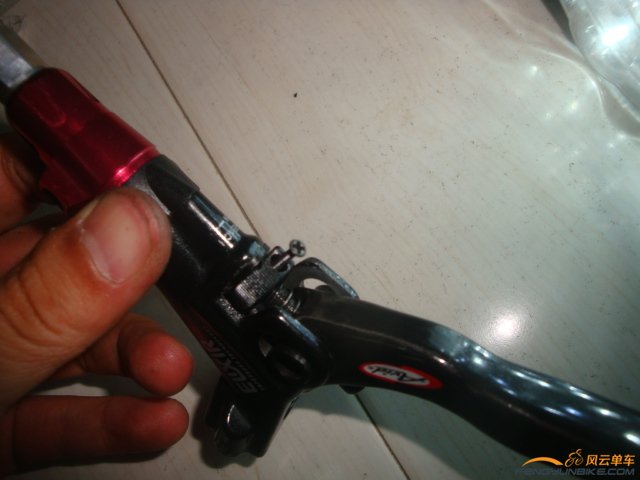

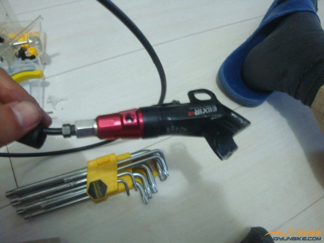

2 开始拆手制,拧下调节旋钮上的小螺丝
3 拧下手制内侧的螺丝
4 拆下油管
5 用卡簧钳把有囊和手制活塞一起拆下来
[size=0.83em]2 小时前 上传
下载附件 [size=0.83em](29.08 KB)
6手制动拆下全部完成

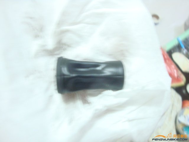

7最后更换密封圈与油囊
密封圈和油囊已经比好的大了好几圈,密封圈已经破损,油囊膨胀的又大又软。
这套油碟车友刚在不知名的地方更换的刹车油,没多久就坏掉了。为什么会出现这种状况呢?
原因分析:1由于这套油碟已经使用几年了,肯定会出现老化 2 更主要原因是更换了不符合的油品,造成了密封圈与油囊在短时间内膨胀损坏。
希望车友需要更换刹车油,去比较专业的车店更换。
